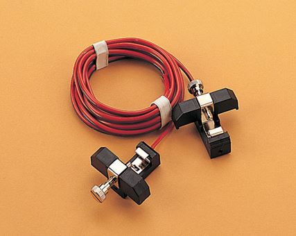

Hoy muy felizmente me disponía a montar un pequeño circuito LGB bajo el árbol de Navidad y para darle alimentación a las vías pensé soldarle unos cablecillos a uno de los tramos rectos.
Después de un buen rato intentándolo lo he dado por imposible.
A parte del sistema original de la marca, ¿Alguna idea para hacerlo de modo casero con componentes sencillos de encontrar en ferretería?
Muchas gracias. Tengo a los pequeños esperando ver el tren dando vueltas...
El original de la marca que he encontrado es esto:
Tomas LGB.JPG (27.97 KiB) Visto 1759 veces
Mensajes: 7100
Una opción sencilla es soldar el cable en la eclisa, en la parte de abajo de la eclisa.
Suelda el cable con la vía desconectada en la zona de la eclisa fuera del carril, de esta manera necesitas de menos potencia en el soldador y puedes soldar bien. Tienes que usar un buen decapante.
Soldar en el carril necesitas de un soldador de mucha potencia para llegar a la temperatura de óptima de soldar en poco tiempo.
Otra opción es la de hacer un agujero de 3mm en el alma del carril y poner un tornillo de m3 con una toma de corriente.
