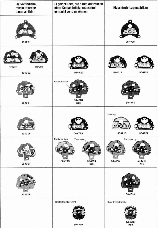

Muy buenas
Lo mismo este cuadro te viene bien para identificar lo que necesitas
Tapas Motores fleischmann-motorschilde01.jpg (93.55 KiB) Visto 740 veces

Gracias, eso es justo lo que estaba buscando. No me podía imaginar que hubiese tantos. El que he comprado todavía está en la bolsa y no se ve bien que tipo es, pero parece de los primeros que no tienen los tornillos a 120º
El problema para hacerlos serán los salientes para que entren en el cuerpo del motor. Aunque si los fijo bien con tornillos no creo que sea problema.
