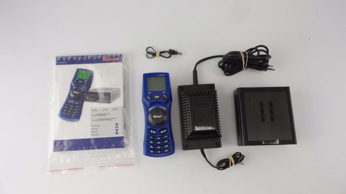

Hola compañeros, actualmente cuento en mi maqueta digital con un mando Multimaus al uso, que proviene de una caja de iniciación de Roco que compre hará unos 9 años. He estado viendo que existen unos tipos de mando Multimaus inalámbricos, de color azul que funcionan con pilas. Quisiera saber qué tal funcionan esos mandos y si es compatible con el transformador y demás equipos que traía mi caja de iniciación del Multimaus normal o si a parte del mando tengo que comprar algo más. Gracias.

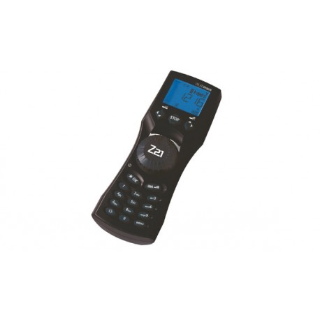

Ojo que hay dos versiones de multimaus inalambrico, el azul que es mas antiguo y el que han sacado hace poco que funciona con la z21

Los "azules" son los mandos MultimausPRO de la Multizentrale de Roco, son inalambricos pero no wiffi con lo que no se pueden utilizar con la z21.
Tampoco se pueden utilizar con los boosters Multimaus previos, aunque los Multimaus normales rojos si se pueden utilizar con la Multizentrale.
Asi que para usar ese mando tendrias que cambiar todo.
El mando inalambrico actual es wiffi y se llama WLANmaus para diferenciarlo. Es para las z/Z21 y solo es un mando con lo cual no es compatible con los sistemas previos (los multimaus anteriores la central es el propio mando, la "caja negra" es solo un booster).

Entiendo pues, que el multi Maus azul no funciona conectado al wifi?
Mensajes: 7099
No, es de Radio Frecuencia.
