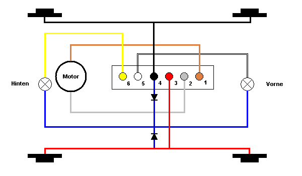

Justo hace poco se ha reflotado un hilo que creé en marzo del 2012:
viewtopic.php?f=7&t=28999
Aquí tienes esquemas y ejemplos que espero que te resuelvan las dudas que tienes.
Y yo, al igual que javiermark, compré una partida de cables a JCtren. Si tienes posibilidad de ir a los mercadillos de Madrid se los puedes comprar directamente; si no, a través de su web o de las que te dicen los otros compañeros.
Como ya te han apuntado ALCOMAN y Fantito, el cable Blanco y Amarillo son el polo negativo de las luces en tanto que el positivo lo toman las luces del Azul o de la onda positiva de la Masa.
En este último caso, retorno por masa, conviene destacar una particularidad que, de no tenerla en cuenta, te puede volver loco.
En analógico y 2 carriles, según normativa NEM, un tren anda hacia adelante cuando el polo positivo está conectado a sus ruedas derechas. Si lo está a las ruedas izquierdas, irá hacia atrás.
Teniendo esto en cuenta, si las ruedas que están a masa son las izquierdas, para que se iluminen las luces blancas delanteras (y rojas traseras si las hay) cuando la locomotora va hacia adelante la corriente sigue el siguiente recorrido:
Polo positivo – Ruedas derechas – Ánodo del diodo – lámpara – masa de la locomotora - ruedas izquierdas – polo negativo
al conectar el hilo blanco en el lugar donde iba la conexión de las luces a las ruedas derechas, si no cambiamos la polaridad del diodo o lo suprimimos, al ser este hilo blanco el negativo (y no el positivo), el diodo no deja pasar la corriente y las luces delanteras no encienden.
En el caso de las luces traseras, al ser el camino el inverso:
Polo negativo – Ruedas derechas – Cátodo del Diodo – lámpara – Masa de la locomotora – Polo positivo
al conectar el hilo amarillo en el lugar de la conexión de las luces a las ruedas derechas el diodo sigue polarizado adecuadamente y no hay problema.
De ser las ruedas derechas las que están a masa, sería al revés: lucirían las lámparas delanteras sin problemas y, para las traseras tendríamos que invertir la polaridad del diodo o suprimirlo.
Resumiendo, caso de mantener los diodos que traen las locomotoras para el funcionamiento de las luces en analógico en el caso de tener unas de las ruedas conectadas a masa, el ánodo de los diodos debe ir siempre a la masa de la locomotora.
Lo normal es quitarlos, pero hay casos, como algunas locomotoras de Fleischmann con diodos de Selenio, en los que, al quitarlos, la lengüeta de conexión a la lámpara no ejerce bien la presión para el contacto siendo mucho más fácil invertir el disco de selenio que dar tensión al contacto.
Saludos José María KPEV

2º Por otro lado me surge la pregunta que posiblemente que por vuestras explicaciones sea mas que obvio ... en los decoders de 6 pins que se suprime el cable azul + entonces la conexión de los diodos seria entre el cable blanco o amarillo y masa ( o rail derecho en su caso???)
Un saludo y perdón por la paliza
Si. Pero ten en cuenta que si usas LED estos lucirán cuando la onda positiva esté el carril derecho, es decir que parpadeará. A simple vista no se aprecia, pero si haces fotos o filmaciones sí.
Una solución es tomar tanto del cable negro como del cable rojo pero por medio de un diodo en cada cable, así cuando la onda positiva esté en cable negro hará de masa positiva y cuando la onda positiva esté en el rojo también te hará de masa positiva.

Pero no entiendo lo de onda positiva... te refieres cuando la corriente es alterna?. Porque se me olvido decir que mis dudas son en continua.
Un saludo y gracias nuevamente
Siempre en la oscuridad La voz no tiene sentido El silencio lo es todo Héroe en su propio olvido
En sus ojos apagados Hay un eterno castigo El héroe de leyenda Pertenece al sueño De un destino
Heroes del Silencio
Nota 15 Ene 2019 21:58
Mensajes: 7100
Entiendo que hablamos de digital.
La corriente digital DCC es alterna de onda cuadrada, es decir que tiene una fase positiva y una fase negativa.
Con el uso de los diodos aprovechamos ambas fases como positivo común.
