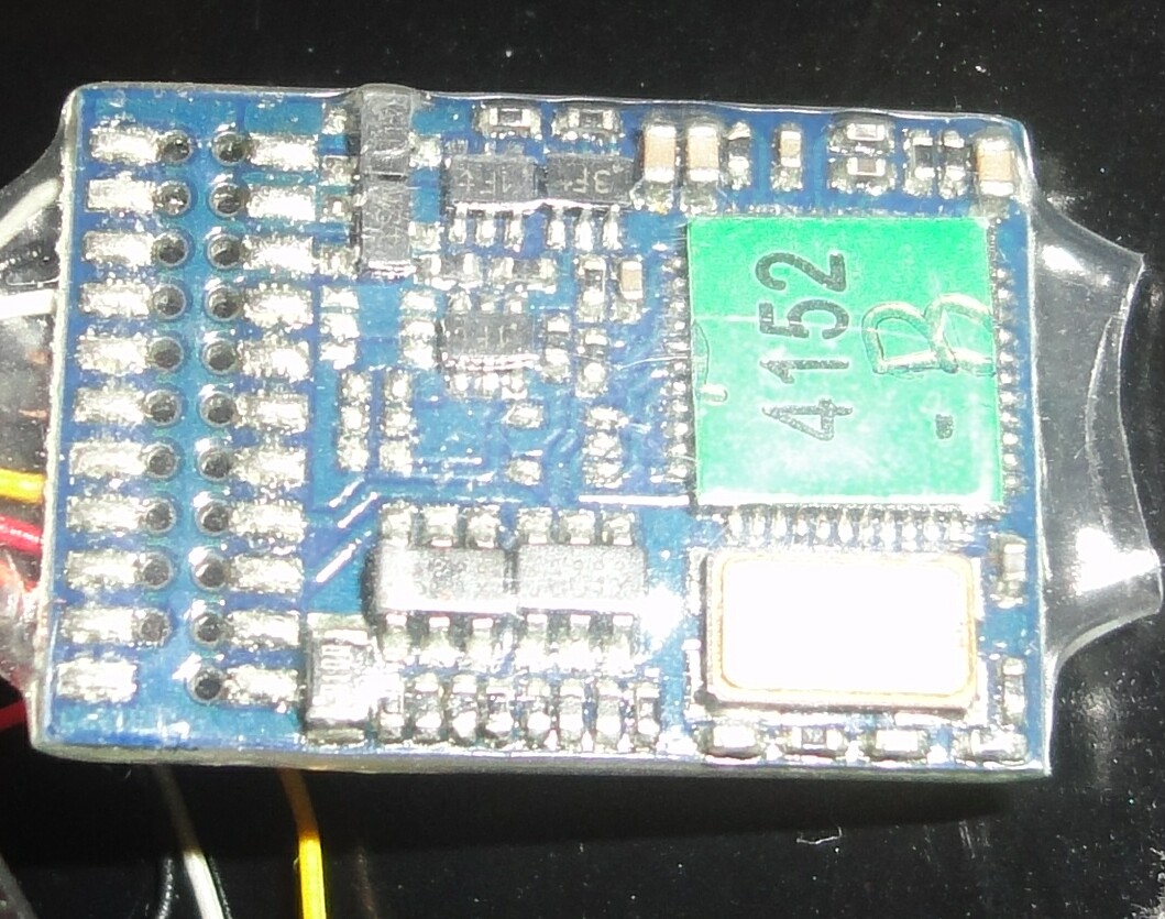

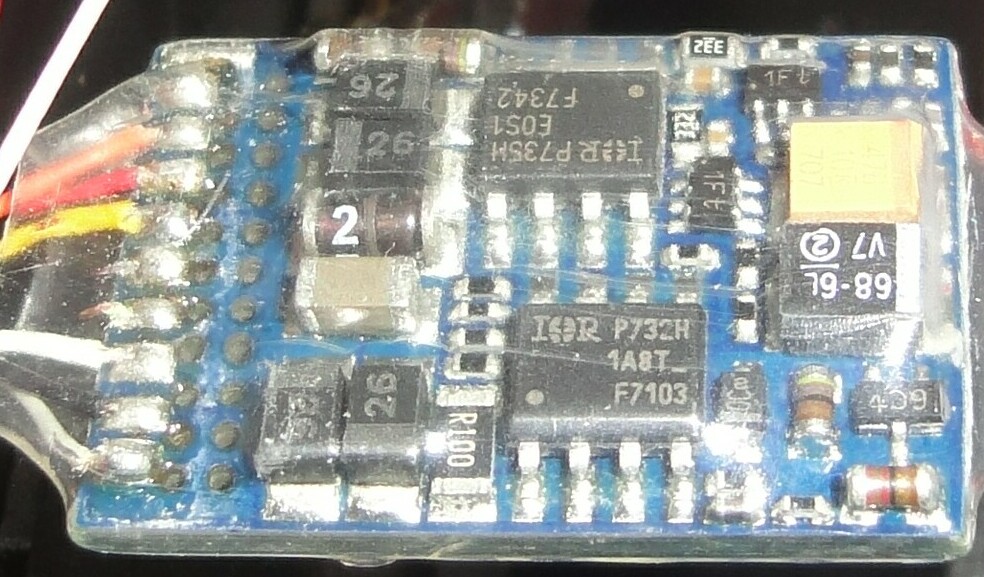

Aunque he mirado mucho sigo sin identificar el decoder ESU, aunque el tema está resuelto. Un lio porque aunque las Märklin se desmontan muy bien, ésta debe de ser la mas complicada de todas.
