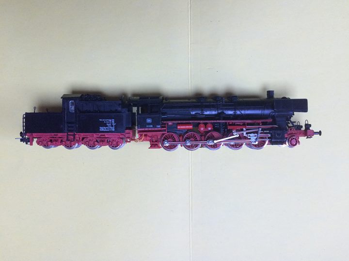

Buenas noches voy a comprar una locomotora de vapor alemana de 2ª mano, esta digitalizada,quisiera saber si se le puede poner sonido y un fumigero,si es asi me podeis decir como gracias.INDALTRENSA

Sonido? si cabe el deco y el altavoz, sí.
Fumigeno? 1º- Carcasa metalica y que quepa por la chimenea. 2º -Que tengas sitio en el interior .
Diria que es un porcentaje muy pequeño a la que se le puede instalar el deco con sonido y mas pequeño aun, el fumigeno.
Sin saber que maquina es, aun mas dificil contestarte.
Dinos de que maquina se trata.

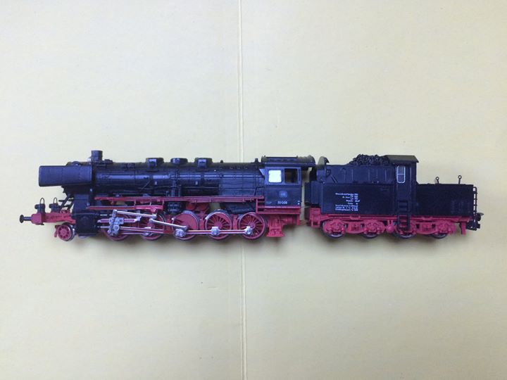

Buenas noches esta seria la afortunada,de todas formas gracias a los amigos que me han contestados,
el precio de las dos cosas por donde anadarian,saludos INDALTRENSA

Para esa locomotora no deberías tener problema alguno para lo que quieres. No sé si quieres hacerlo tú, o que te lo hagan. La inmensa mayoría de mis locomotoras tienen sonido, y el tamaño de algunas es más que pequeño. Sobre el fumígeno, sé que lo primero hay decoder de 6 pines o cables, 8, 21. De los de 6 los hay con sonido y te pueden grabar el de la locomotora (mira en decoders.es). Ahora bien, sé que esos decoders de 6 pines no valen para el fumígeno pues se necesita otro cable (violeta o verde) para la función AUX1 para conectar al fumígeno. Por lo que tendrías que ir a los de 8 al menos. Tampoco la locomotora ha de ser de metal, hay sobrados ejemplos en plástico. En Zaratren en Zaragoza, tiene diversos tipos de generadores de humo y medidas para adaptalo a tu locomotora. No sé si me equivoco en algo, espero que no, y que espero que alguien te pueda precisar más sobre lo que te indico. No deberías preocuparte por la viabilidad de lo que quieres. Un saludo
