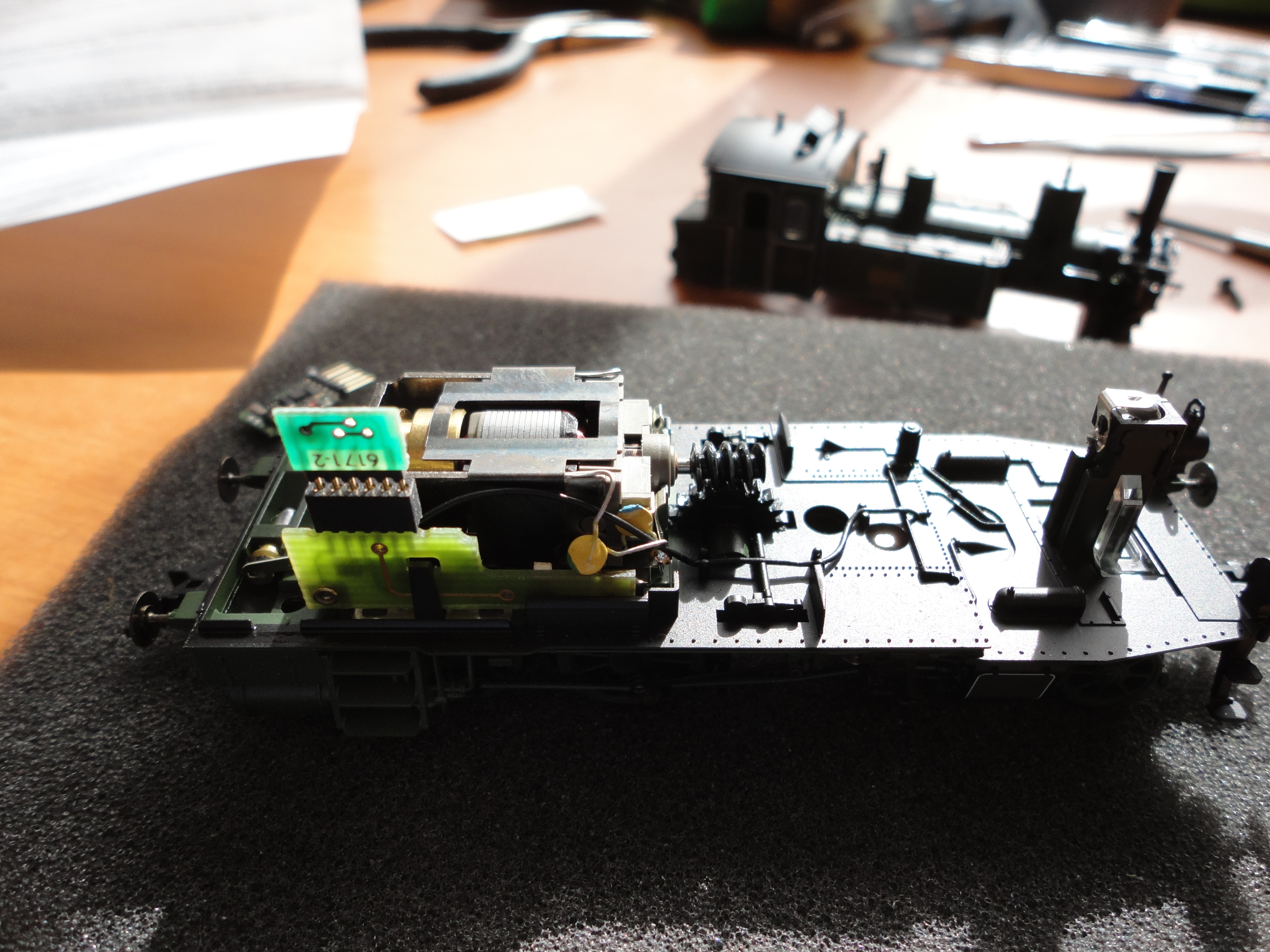

El pasado fin de semana intenté digitalizar (pinchar decoder) en mis dos Pt 2/3 (luego BR70) de Fleischmann
Lo he hecho con un par de decos ESU Lokpilot multiprotocolo V4 de 6 pin y mi sorpresa es que ninguna de las dos enciende la luz delantera en digital, pero si vuelvo a pinchar el dummy analógico la luz vuelve a funcionar...Misterios del digital, a ver si os ha pasado a alguno y me sacáis de dudas porque yo no se que les pasa. La luz trasera funciona con la marcha, como debe ser, y en ambas locomotoras el comportamiento es el mismo. He intercambiado decoders en las dos y lo mismo. Es la primera vez que uso un ESU para digitalizar, suelo usar LENZ, pero el directo de 6 pines no cabe en esta locomotora.

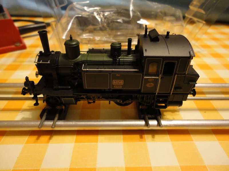

Os pongo una foto de archivo del modelo, y también de ella por dentro, que gustazo abrir una Fleischmann, tres tornillos y todo a la vista, cerrarla igual de fácil, sensacional.

Por las fotos deduzco que esta locomotora lleva bombillas y quizá en analógico se enciendan las 2 a la vez (porque el dummy está así puenteado), pero en digital cada bombilla la va a encender en función del sentido de la locomotora, es decir, cada bombilla la va a tomar como si fuera su luz delantera en función del sentido y la encenderá o la apagará según este. Si lo que quieres es que se enciendan las 2 luces a la vez habría que mapear las CV y la tarea sería más complicada, pero leyendo el manual se consigue sin problemas. Sería como intentar conseguir que una locomotora actual tuviera encendidas las luces blancas y rojas de cada testero a la vez.

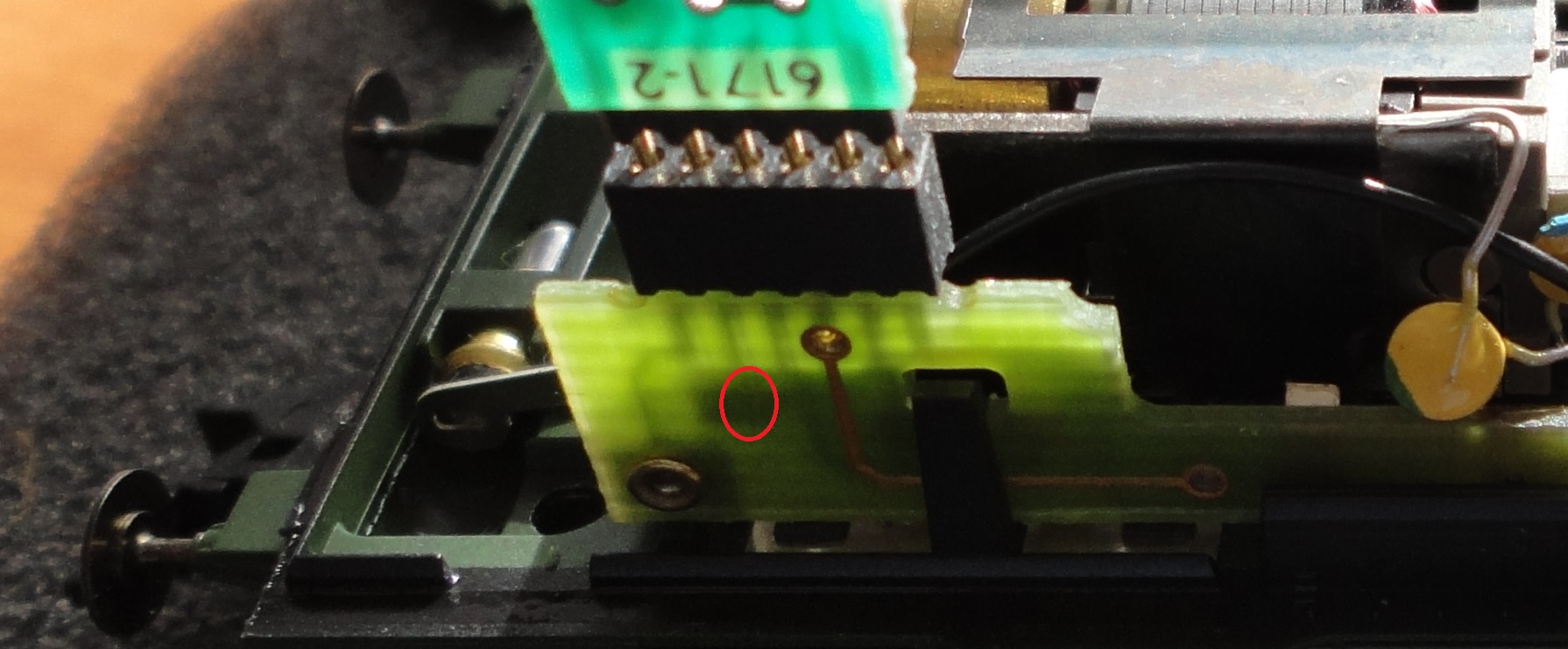

Tal como la tengo, el hilo negro que viene del contacto de la luz delantera va directamente soldado al PCB en el punto en el que arranca el pin 5 del conector del decóder; donde la marca roja pero, claro, por el otro lado.
Mira como lo tienes tú y de no ser así o tener un diodo por medio, suprímelo y conéctalo directamente. Salvo avería del decóder o lámpara fundida debería lucir cuando la locomotora va marcha adelante.

Por cierto, observando el dummy de la fotografía de turin no aprecio en él ningún diodo por lo que, si las lámparas lucen en analógico según el sentido de la locomotora, deduzco que ese hilo al contacto de la lámpara delantera debe tener un diodo que tendrás que quitar.

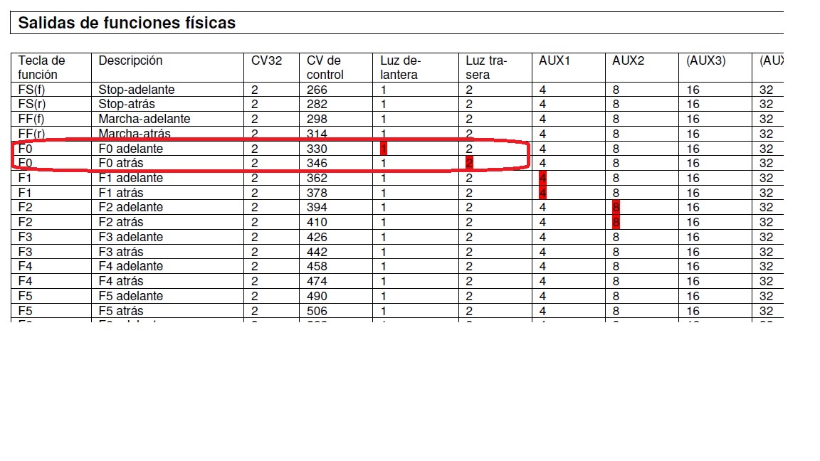

Caso de ser un problema de mapeo, raro ya que el decoder viene nuevo de fábrica, con el permiso del "Artinu" que ha posteado las CVs implicadas en la luz frontal, si no me equivoco y revisando el manual de un V4, las CVs que intervienen son las siguientes:
- CV32=2
- F0 (luces): CV que controla F0 en sentido hacia delante: CV 330. Valor que ha de tener para que se encienda el foco delantero cuando la dirección es hacia delante: 1. Si pone 2 se encenderá la trasera.
- F0 (luces): CV que controla F0 en sentido hacia detrás: CV 346. Valor que ha de tener para que se encienda el foco trasero cuando la dirección es hacia detrás: 2. Si pone 1 se encenderá la delantera.
Adjunto un recorte extraido del manual.
