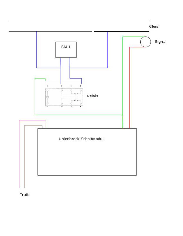

Tal como podemos ver en las instrucciones del BM1 (https://www.iguadix.es/sites/default/files/manuals/lenz/BM1_01_es.pdf) la función del relés es la de hacer de interruptor para la alimentación de la vía, y el "aparato" que controla el relé es el decóder de accesorios DR4018.
Lo que alimenta la bobina del relé es la salida del decóder y nada tiene que ver con la tensión de la salida de la vía. Todos los decóderes ofrecen una tensión de 12v en sus salidas.
Puedes usar un Minirelé Universal normal y corriente, con una bobina de 12v y una salida de dos circuitos. Normalmente esos relés tienen 8 patillas, en un extremo un grupo de 2 patillas separadas del resto y es la alimentación del relé y se conectan a cualquier salida Out del decoder pero solo usando la salida impar y el común C. De las otras 6 patillas, hay dos grupos de 3 patillas alinieadas al lateral del relé y por ese orden tienen esa función: Patilla común C es la más cercana la centro del relé, patilla A que es la central de las tres y es la patilla que normalmente está cerrada (deja pasar la corriente) y la patilla B que és la del extremo que solamente deja pasar la corriente cuando el relé está activado.
De esos dos grupos de 3 patillas, al grupo 1 conectamos el el Bm1 como si fuera un interruptor en las patilla C y A, de manera que con el relé en reposo el sistema ABC no funciona y con el relé activado sí que funciona. Al grupo 2 concetamos el semáforo, a la patilla C el positivo de las luces del semáforo, a la patilla A la luz verde y a la patilla B la luz roja.

Las patillas marcadas como A1 y A2 son las de la bobina del relé y van a la salida del decóder de accesorios DR4018.
Las patillas marcadas como 11 y 12 las conectamos el el Bm1 como si fuera un interruptor de manera que con el relé en reposo el sistema ABC no funciona y con el relé activado sí que funciona. La patilla 14 no se usa.
Las patillas 21, 22 y 24 son las que van al semáforo, en la patilla 21 el positivo, en la patilla 22 la luz verde y en la patilla 24 la luz roja.
El semáforo tiene tres cables. Un cable es el negativo común y va directo al transformador. Los otros dos cables son el positivo de la luz verde y de la luz roja y son los que van a las patillas 22 y 24. El positivo del transformador va a la patilla 21. Si se conectan en alterna, el negativo va a la salida 1 de transformador y el positivo a la salida 2.

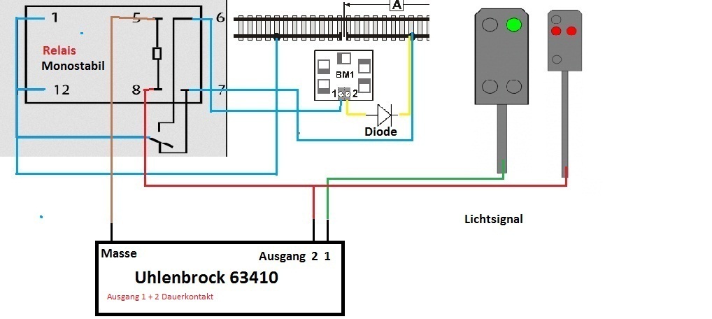

como veis esto ? necesitaría algo parecido que no me líe mucho

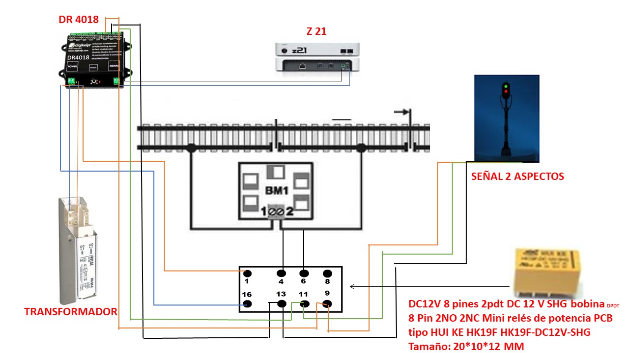

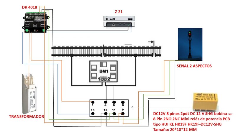

hola otra vez , quisiera que me informaseis de si lo he entendido bien o no, en caso de algun error por favor decidme la solución.
Esto es lo que entiendo yo que tengo que hacer, he intentado hacerlo lo mas claro posible.
Para Fantito, el relé que me pusiste lo encontré en varios sitios , pero el pedido minimo eran 500 unidades , un disparate , encontre el que pongo , espero que sea el adecuado.
El transformador era el que tenia para la iluminación de otra maqueta en analógico .
Bueno nada mas , espero noticias y opiniones vuestras para comenzar con las conexiones.

Sobre el esquema, no te va a funcionar y es posible que algo salga ardiendo.
A ver, con el DR4018 programado para que de salida constante (no un pulso) es con la salida de uno de los dispositivos como tienes que alimentar el relé (conexión a patillas 1 y 16), si lo conectas con el esquema que has puesto estaría siempre alimentado y posiblemente acabarías quemando la bobina.
La conexión de la z21 al DR018 es correcta
En el transformador veo dos cables ¿negro? y amarillo
La conexión del transformador al DR4018 es correcta
la patilla 4 del relé debes conectarla a la borna 1 del BM1 y a la vía general
la patilla 6 del relé debes dejarla sin conectar
la patilla 8 del relé debes conectarla a la borna 2 del BM1 y a la sección de vía de parada
La señal, veo tres cables, negro, verde y amarillo (naranja) supongo que el negro es el común, el verde ilumina el aspecto verde y el amarillo/naranja ilumina el aspecto rojo
suponiendo que la señal es de bombillas y no de leds (que tienen polaridad), conecta el negro (común) de la señal al negro del transformador
conecta la patilla 10 del relé al amarillo del transformador
conecta la patilla 11 del relé al cable del aspecto rojo de la señal
conecta la patilla 9 del rele al cable del aspecto verde de la señal.
con estas conexiones, supongo que normalmente la señal estará en rojo y la zona de parada activa, el relé estará en su posición de reposo.
Estando en reposo, el relé conecta las patillas 4 y 6, que como esta última no está conectada a nada, pues eso, no hace nada y la corriente de tracción hacia la zona de parada debe cruzar el módulo BM1 y por lo tanto estará activa dicha zona.
Al mismo tiempo, el relé conecta las patillas 13 y 11 y entonces, la corriente del polo amarillo del transformador, que está conectada a la toma 13, se dirige por la toa 11 hacia la bombilla roja y tras pasar por ella, vuelve al transformador por el cable negro.
Si ahora Activamos el relé (a través del mando digital), se conecta la patilla 4 del relé con la patilla 8 y el módulo BM1 queda puenteado y por lo tanto eliminado y los trenes pasarán sin parar en los dos sentidos, por otra parte, la patilla 13 estará ahora conectada a la patilla 9, que nos lleva al aspecto verde, igual que en el caso anterior.
Sobre la conexión del DR4018 al relé, ten en cuenta que sólo vas a utilizar uno de lo contactos (más el común, claro).
Más cosas, pon el diodo que te han dicho entre las patillas del relé (se suelda a ellas, igual que los cables, no se mete dentro) y asegúrate de que la polaridad sea la que te han dicho. El relé se activa por una bobina que genera un campo magnético, cuando deja de pasar corriente por dicha bobina, se genera un pulso de corriente en sentido contrario al original (fuerza contraelectromotriz, búscalo en la wikipedia), ese pulso de corriente, si lo manejas por uninterruptor normal, ocasiona que salte una chispa y los contactos del interruptor se acaban fogueando, pero en ese caso, commo lo manejas a través del DR4018, puedes acabar quemando los transistores o lo que lleve de salida, por los céntimos que vale el diodo, no vale la pena que puedas correr el riesgo de quemar un DR4018
Rehaz el esquema que has enviado con las coexiones que te he dicho, marca el positivo y el negativo del transformador y añade el diodo y lo vuelves a postear y te decimos si está correcto.
