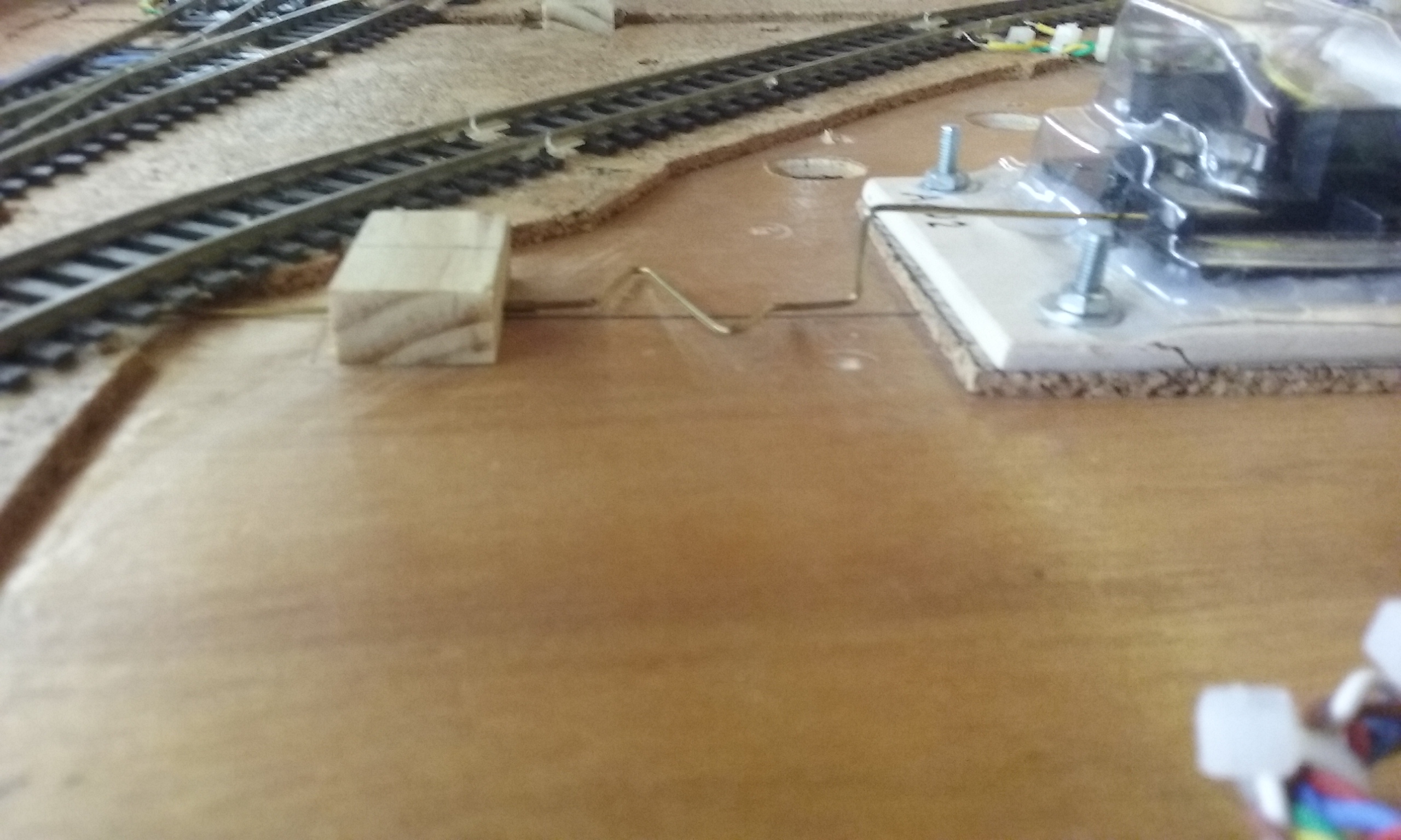

Empecé con los motores de accionamiento Lemaco y luego Fulgurex. A pesar de que estas marcas hacen trenes artesanales para los bolsillos muy acaudalados, los motores de accionamiento lento que fabrican, se pueden considerar "accesibles a casi todos los bolsillos". Un pequeño motor de 12V, tiene un sinfín que mueve unos 10-12mm un pequeño husillo. Una varilla de latón de 1mm, transmite el movimiento lineal a los espadines. Como el latón tiene flexibilidad, si se hace una especie de "Z", o se hace un giro de 90º, absorbe la diferencia de desplazamiento entre el husillo y los espadines.

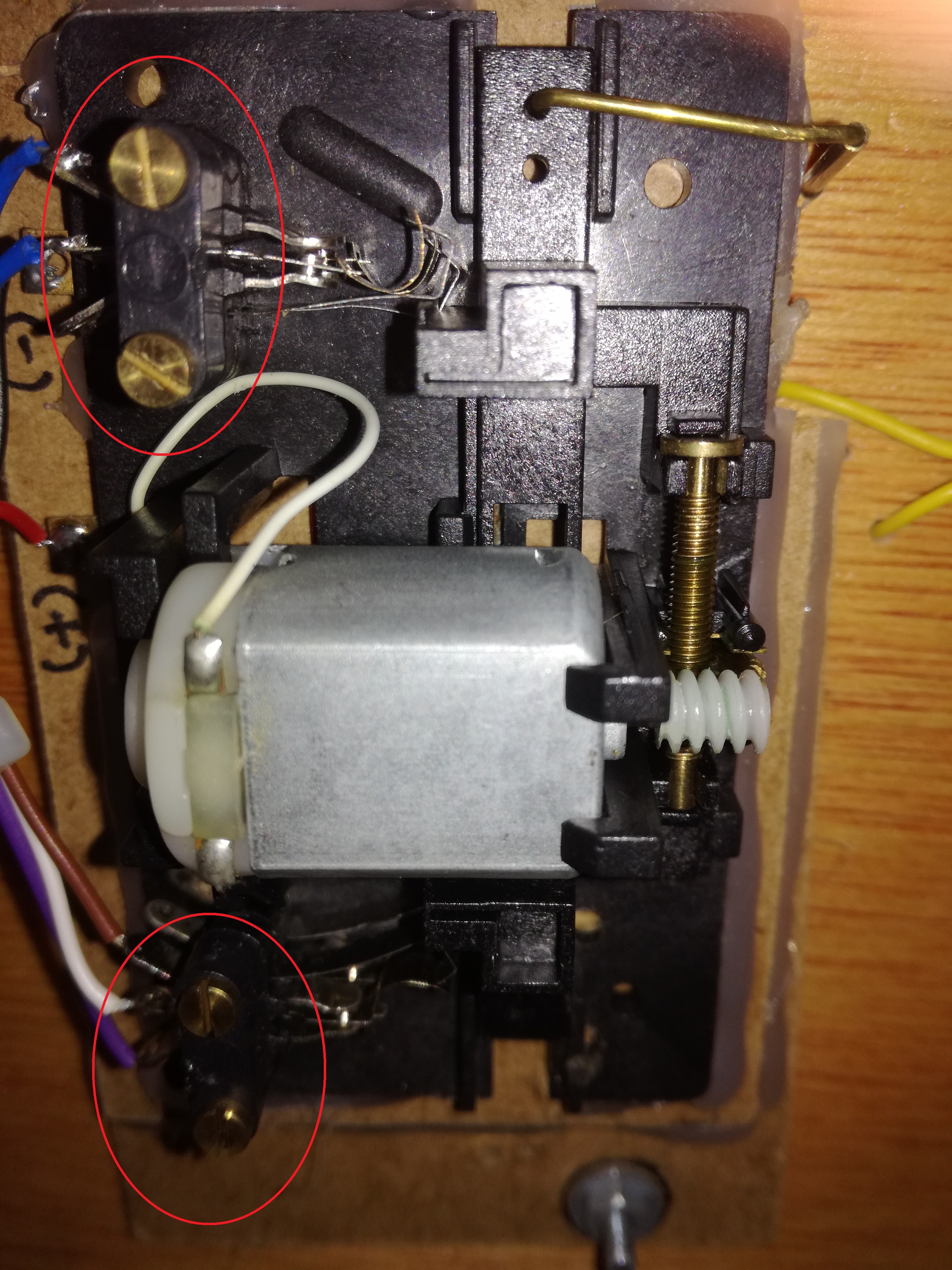

Estos motores cuentan con cuatro contactos conmutados (o finales de carrera):
- Dos para el propio funcionamiento del motor (al llegar a un extremo, cortan la alimentación al motor).
- Dos para el usuario. Empleo uno para polarizar el corazón de la aguja, y otro para visualizar en un panel de CTC, la posición de la aguja.

En estos dos vídeos podemos ver lo que ocurre en una aguja conflictiva que tengo. Cuando acciona la aguja, se oye un primer pitido (en señal de acuse de recibo), pero antes de completar la maniobra, se oye varios pitidos seguidos, que avisan del cortocicuito, y del corte de tensión en la vía.
Visto desde abajo (lo siento, pero no hay forma de que la imagen del vídeo quede incrustada en el vídeo, como el de arriba).

Me di cuenta, que los con motores tenían unos tornillos, que al aflojarlos permitían girar un cierto ángulo los contactos auxilares:
Y efecto, aflojando los tornillos y girando sólamente un poco los contactos auxiliares, conseguí evitar el cortocircuito, como podemos ver (tampoco me deja visualizar el vídeo directamente, lo siento):

Resumiendo, se trata de un problema electromecánico, muy fácil de resolver, y que no es necesario recurrir a complejos circuitos, para evitar el cortocircuito. Simplemente girando un poco los contactos auxiliares, es suficiente. Ojo, porque los tornillos son bastante débiles, y rompí unos cuantos, aunque es fácil reemplazarlos después. Tuve que canibalizar unos pocos motores Fulgurex, para recuperar piezas. Ah, por cierto, en los contactos auxiliares, se suelda muy mal. Perdí al cuenta también de los contactos auxiliares que me cargué, porque tenía que aplicar calor durante bastante tiempo, y los puntos donde hace contacto las láminas de los contactos auxiliares, se desoldaban. Hasta que me di cuenta que costaba mucho solar, por la capa invisible de óxido que tenían los contactos. Con la punta del destornillador se rasca donde vayamos a soldar, y el estaño coge luego enseguida.

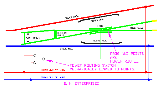

Es mucho más fácil!!!!!
Así es como funciona un desvío electrofrog de Peco, el trazo verde indica todas las partes que cambian de polaridad del desvío.
Y aquí se nos presenta dos problemas principales: primero que no quede del todo coordinado el microrruptor del motor con el movimiento de los espadines y provoque esos cortocircuitos momentáneos tal como nos cuenta Dvorak. Segundo y más preocupante, es que hay material que puede llegar a tocar el espadín abierto con el carril contíguo que tienen polaridad distinta y provocar otro cortocircuito.

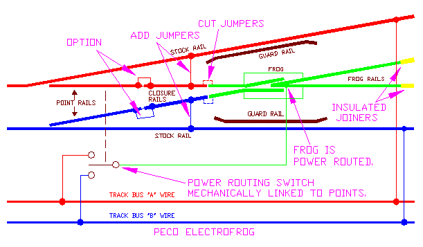

La solución es bien simple, de hecho las nuevas versiones de los desvíos Peco vienen preparados para hacer esta modificación, se trata de aislar los espadines del corazón y unir por medio de un puente el espadín con el carril contíguo tal como vemos en esta imágen.

Fantito, en efecto, esta solución que ha sacado Peco, veo que resuelve el problema. La desconocía, y la veo excelente, por su sencillez. En mi caso, mis cambios de aguja tienen bastantes años, y por eso tuve que recurrir a las soluciones expuestas.
Muchas gracias por el aporte, es algo a tener en consideración en los nuevos cambios de agua que instale.
