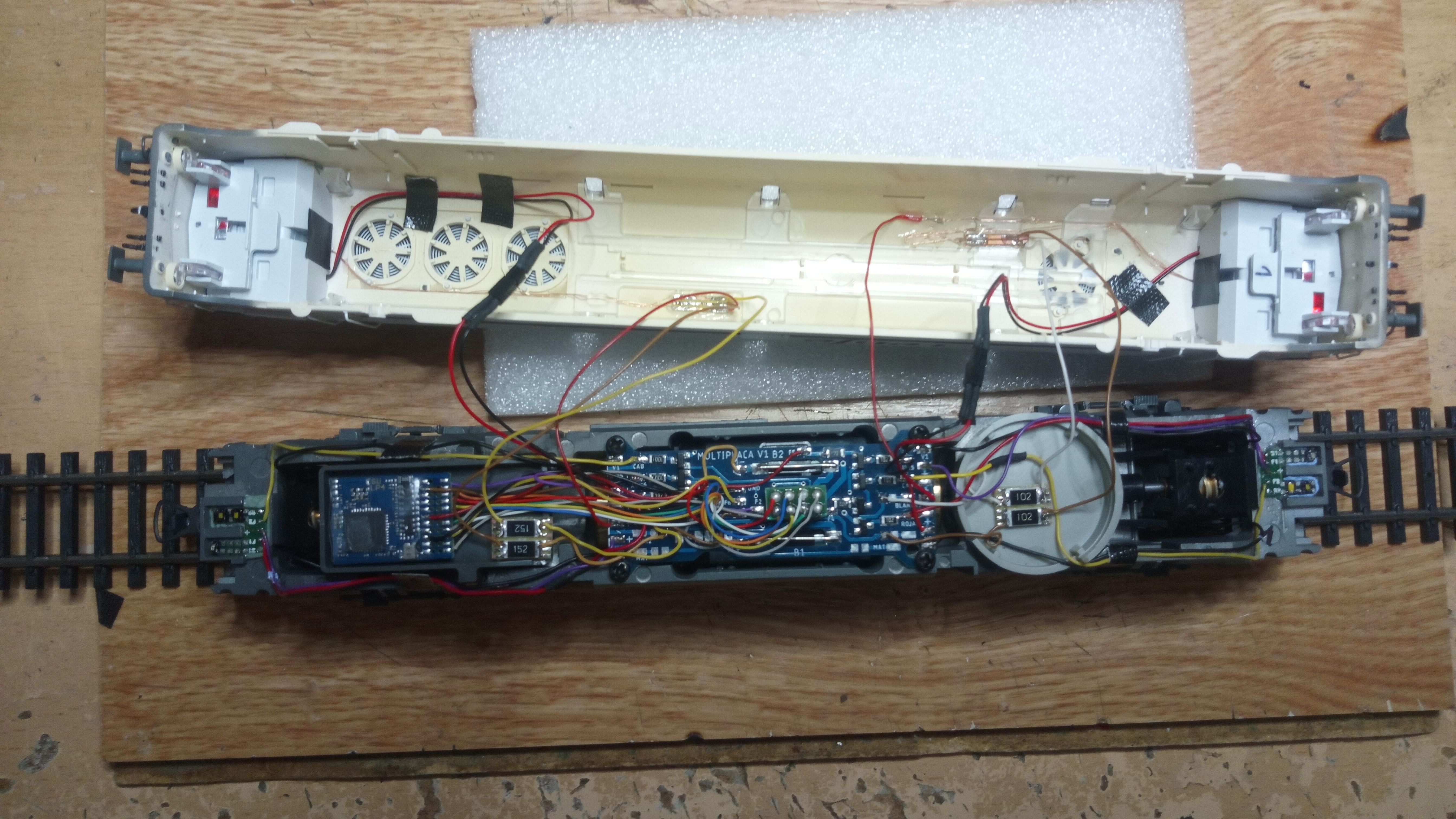

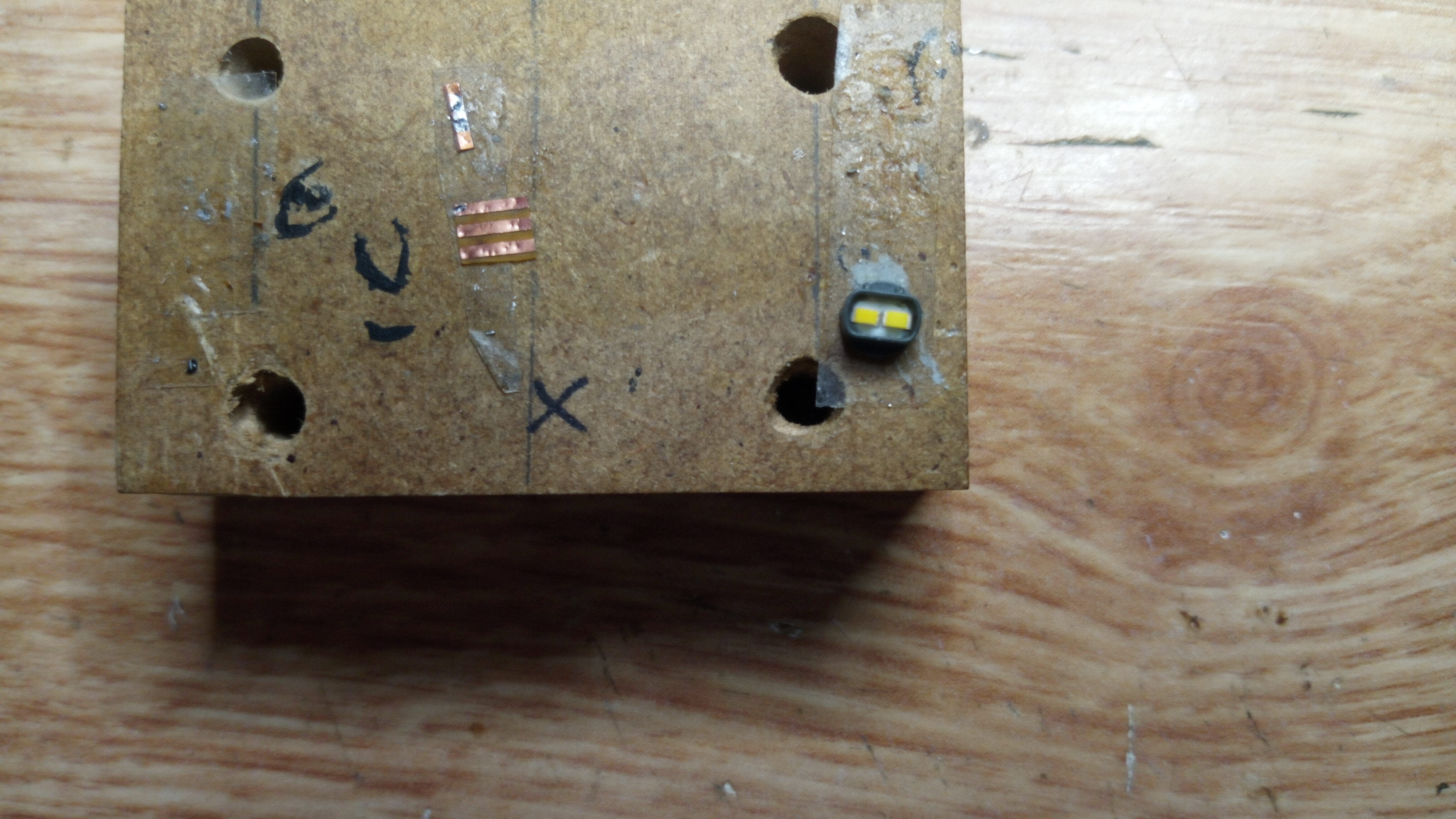

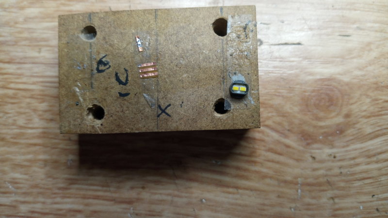

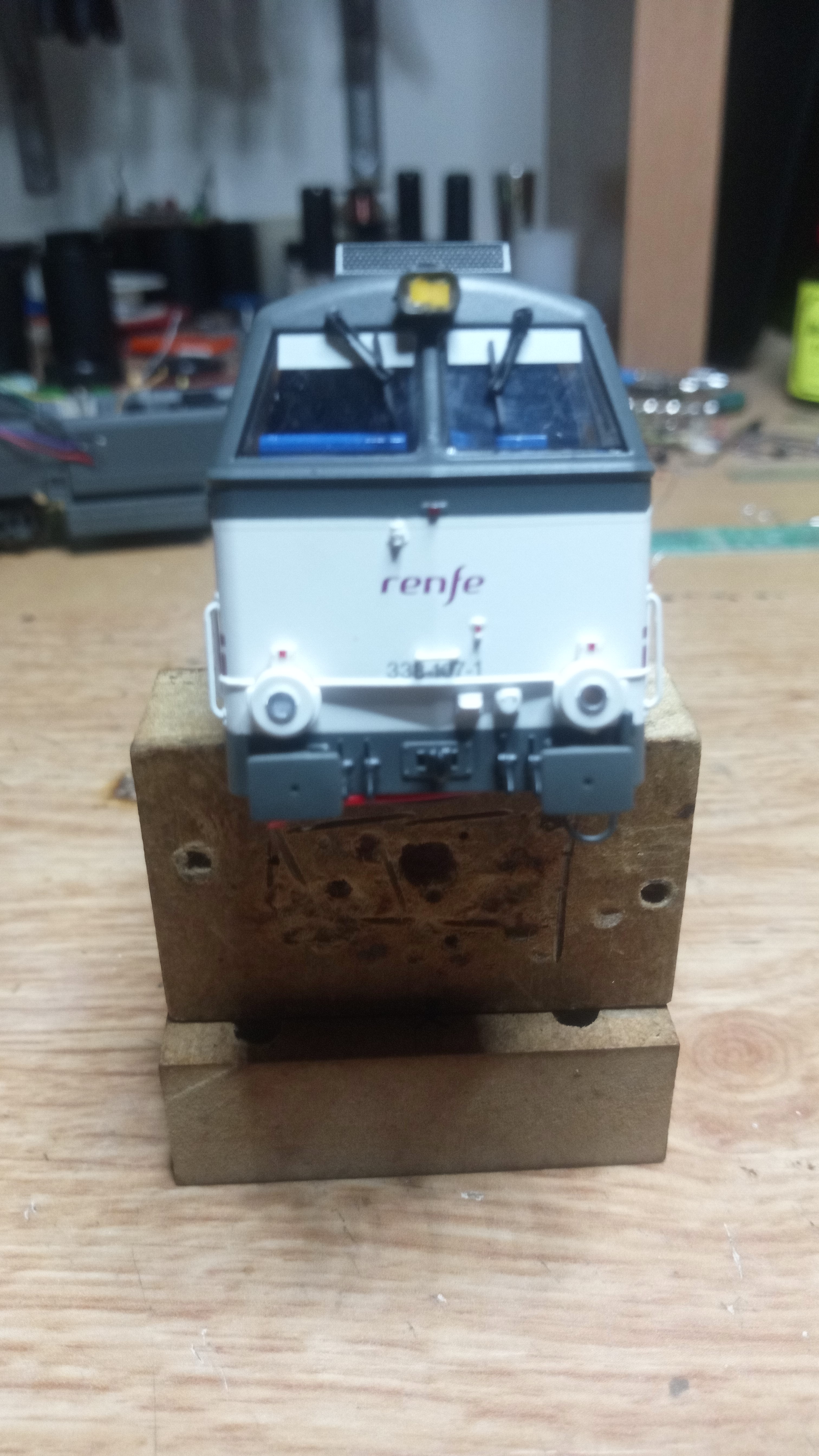

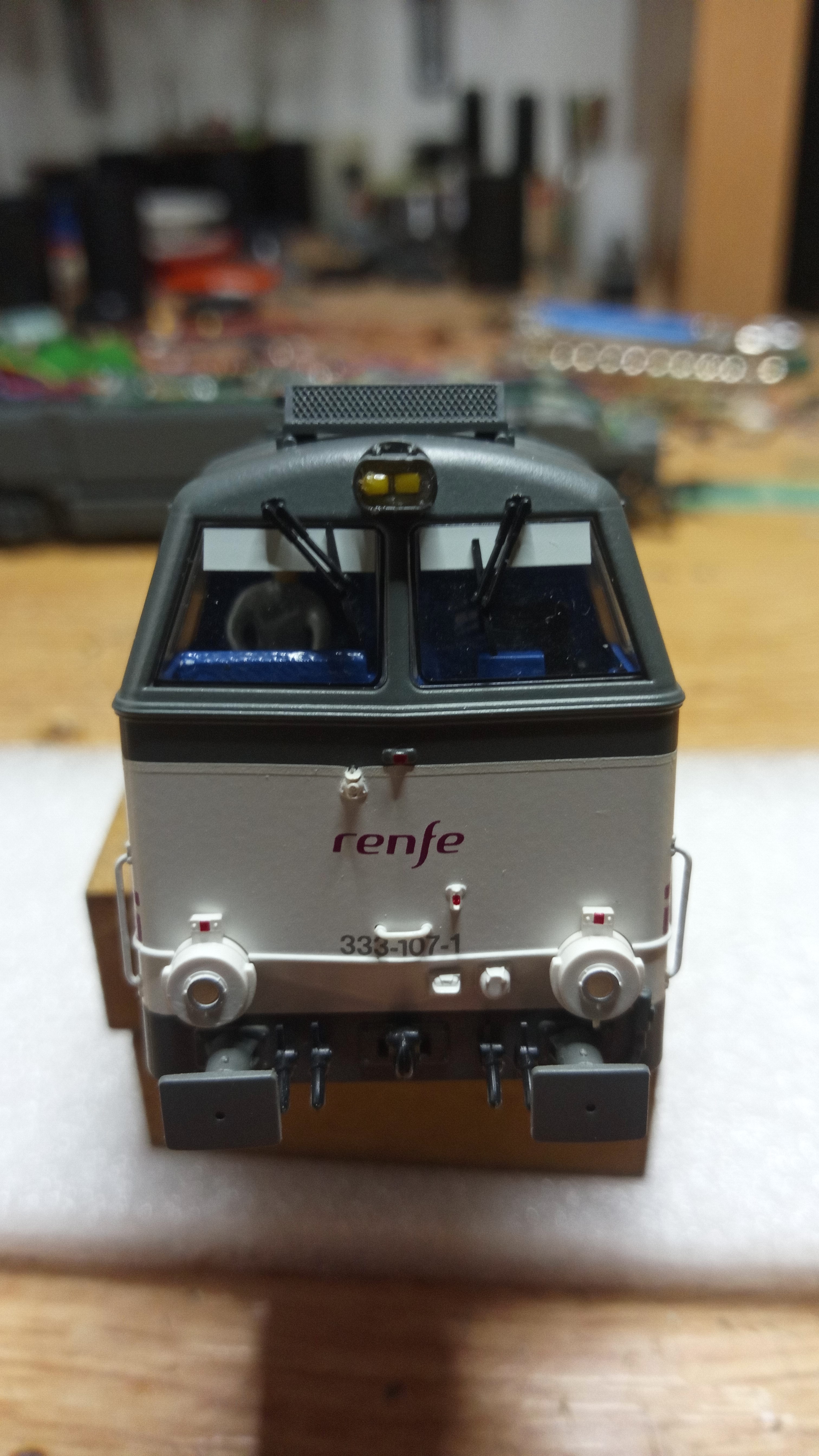

Bueno pues me he liado la manta a la cabeza y me ha dado por hacerle a la 333 bifaros funcionales; con mucha paciencia empecé a investigar como meter leds 0805 y 0603 en el foco eliminando la fibra que trae y tras muchas vueltas en un lado me decidí por los 0805, van con hilo esmaltado y para colocarlos con evergreen le hice un pequeño soporte de la forma interior, me costó dios y ayuda para ajustarlo, rasgué con broca de 0,5 una línea en el medio para pasar los hilos y fijarlos con Soliq, anteriormente pinte de plata el reflector aunque se nota poco, y para encapsular utilice Soliq que da el aspecto de lente.
En el otro lado me decidí por los led 0603, un poco mayores, estos no admitían el soporte de evergreen y lo que hice fue en una placa de tiras de las finas de ledbaron soldarlos, y los hilos por detrás y lo mismo Soliq para hacer el encapsulado.
Luego fijar hilos y preparar la maquina va con un Lokpilot V4 de los últimos con seis funciones, lleva luz en cabinas también, con F0 enciendo un led según dirección y con F1 y F2 enciendo el segundo led de cada lado, más pilotos blancos y rojos con F3 y F4 y cabinas con F5 y F6.
No tengo muchas fotos del proceso pero os pongo lo que tengo en cuanto la cierre y mapee las funciones bien pondré video.
