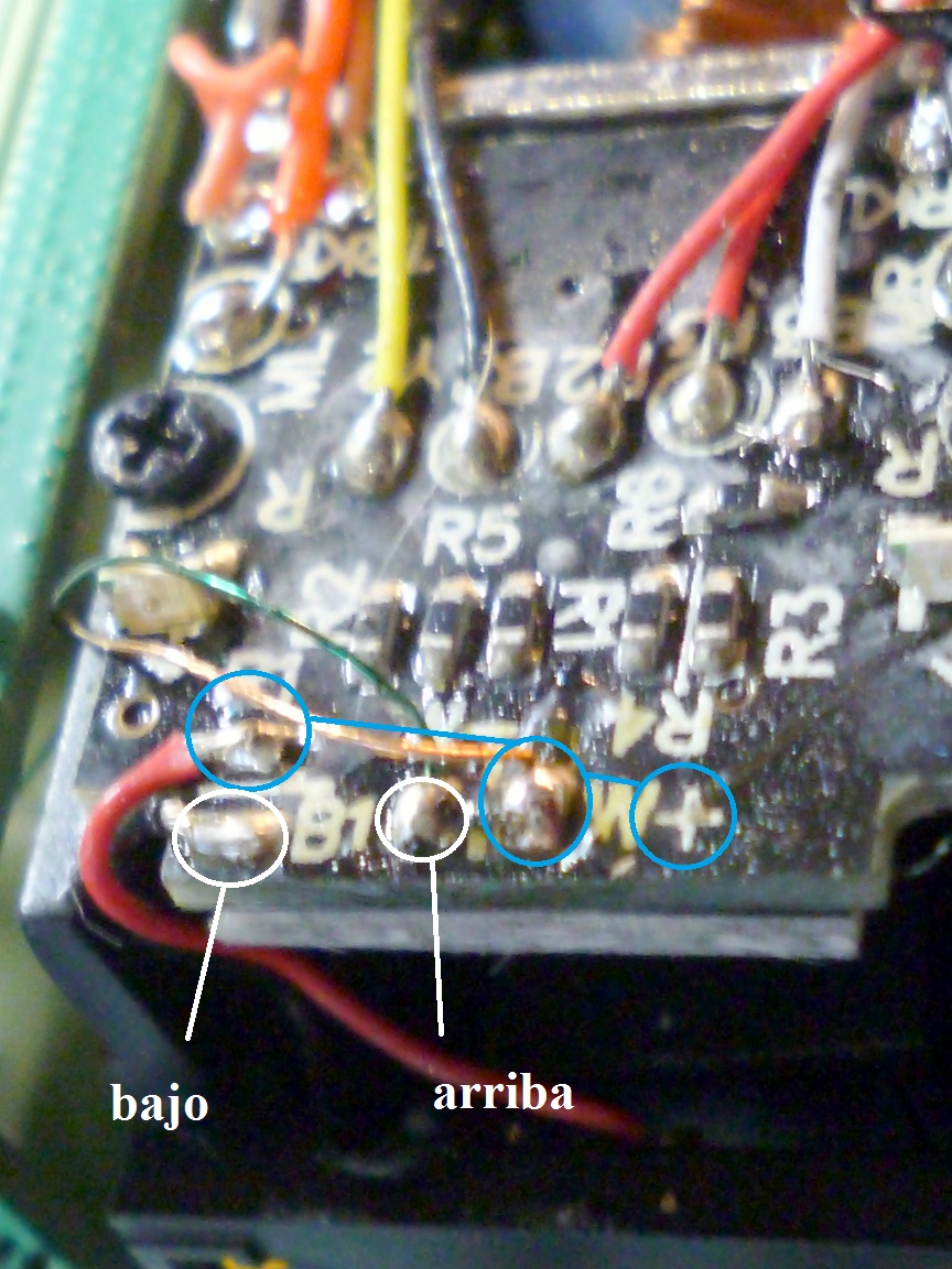

Hola, he colocado un DH next 18 en la 1000 de Mabar, y no hay manera de que las luces lo hagan independientes, alguien lo ha conseguido?
Nota 19 Mar 2019 08:47
Mensajes: 7099
Solo lo conseguirás si los focos superiores están conectados en una salida distinta a la salida de Luces Delanteras/Traseras, cosa que creo que no ocurre tal y como viene configurada de fábrica.

Nota 19 Mar 2019 17:03
Mensajes: 103
Registrado: 07 Nov 2009 23:41
Habría que modificar el cableado?
Nota 19 Mar 2019 21:01
Mensajes: 7099
No me refiero de que si en la PCB están las luces superiores e inferiores conectadas en pads distintos, me refiero si las luces inferiores están conectadas en la salida de luces y el foco superior en la salida Aux1 de decóder.

Nota 19 Mar 2019 22:48
Mensajes: 103
Pues no hay manera
Nota 19 Mar 2019 23:49
Mensajes: 7099
catenarias escribió:
Y que otra razón lógica habría para ponerlos separados, aún estando tan próximos físicamente y sin continuidad entre ellos ????
Es que lo que justamente explico es que aun edtando separados hay continuidad entre ellos, por eso no se pueden programar separados.

Nota 20 Mar 2019 14:01
Mensajes: 7099
Esto sería lo ideal, que las luces superiores estén conectadas a las patillas 3 y 12 (aux1 y aux2) de decóder, y las luces inferiores a las patillas 8 y 17 (salida F0v y F0r), pero no es así!!!!!!
Nota 20 Mar 2019 14:02
Mensajes: 7099
Sí, me temo que sí.
Nota 20 Mar 2019 15:48
Mensajes: 103
Hola, pues es un tema, un next 18 y solo he conseguido aumentar la intensidad de las luces y encender todas a la vez con f1 y f2
