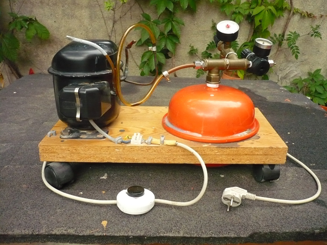

Compresor conjunto.jpg (283.67 KiB) Visto 1333 veces
Buenos días picapica.
¿es algo así lo que quieres?
Tienes información sobre sto aquí:
https://vagondesastre.es/compresor-aerografia/
JOrgeRA
Mensajes: 231
Registrado: 24 Jul 2014 18:31
Muchas gracias JOrgeRA por el enlace. Mas o menos es lo que quiero hacer. De hecho, ya tengo el moto-compresor soldado a unas patas y tambien a un pequeño extintor. De momento no he hecho fotos,pero el jueves cuando vuelva al tajo,las hago y las pongo.
