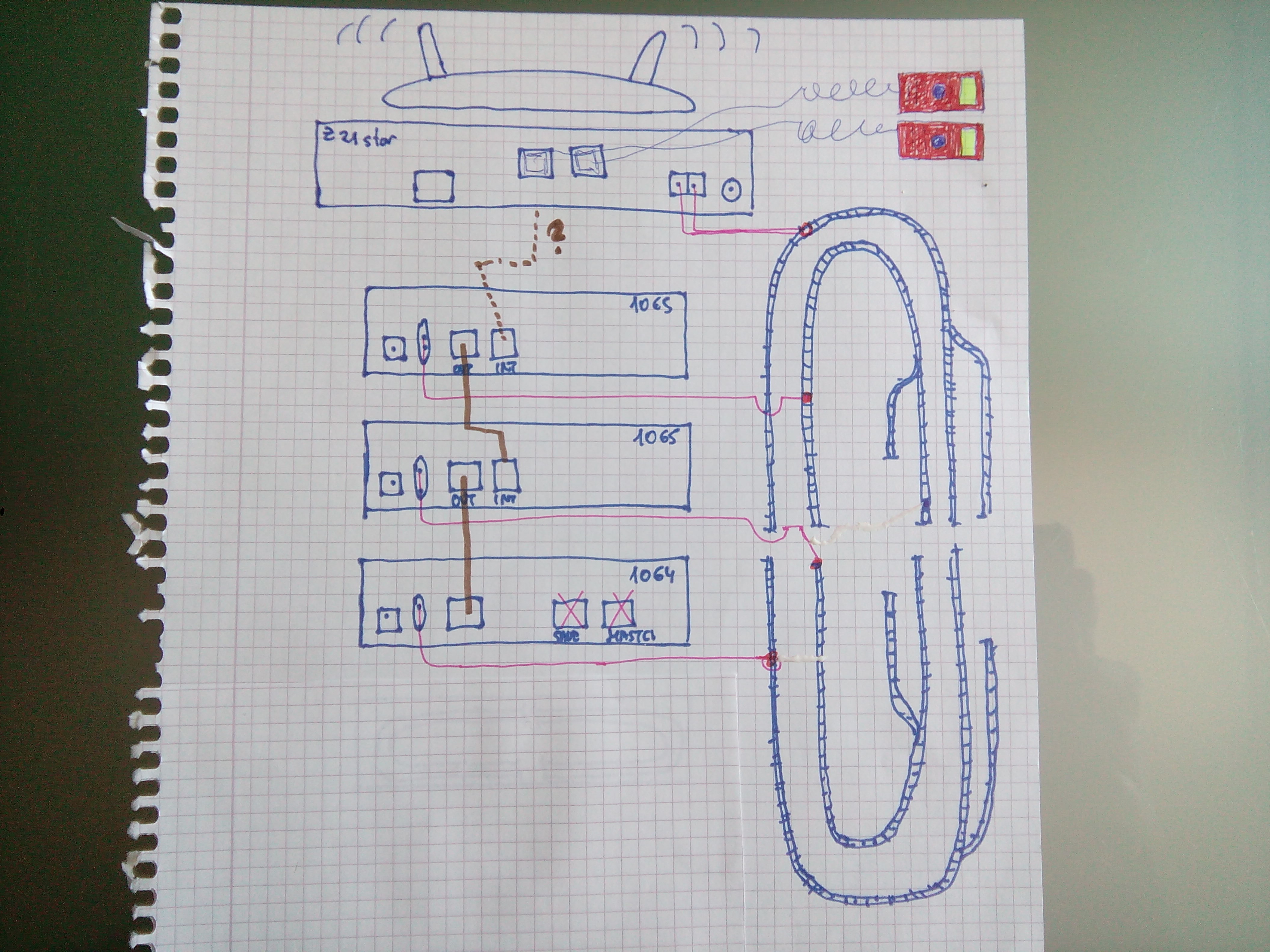

Hola, aver si me podéis ayudar antes de comprar y meter la pata, si compro una central z21 blanca star como puedo poner el cableado para alimentar las vías de los cuatro tramos, en el buscador sale algo pero no con el material que tendría,seria una z21+central 1064+Booster 1065+Booster 1065, pongo una foto de ello, aver si esto se puede unir ya que me he quedado totalmente desfasado del mundo de los trenes y más en digital, un cordial saludo y gracias.

Supongo que será 10764 y 10765 ¿no?
Si es así, conecta con un cable RJ9 (telefónico estrecho de 4 hilos con conexión pin 1 a pin 1 .. pin 4 a pin 4) la toma B-BUS de la Z21 a una toma IN de uno de los 10765, la toma OUT de ese a la toma IN del otro y la toma OUT de ese a la toma OUT del 10764
Las tomas MASTER y SLAVE del 10764 no deben utilizarse y lo mejor es que les pongas una pegatina para evitar su uso.
Ahora las salidas de vía de la z21, los 10765 y 10764 los conectas una a cada uno de los sectores de vía.
Empieza por la z21 y prueba que una locomotora va hasta los extremos (obviamente se parará al cruzar el punto aislado)
Luego pon uno de los boosters al siguiente tramos de vía y prueba que anda y que pasa bien de un tramo a otro (puede que tengas que invertir la conexión a vía)
Sigue así con los otros dos boosters, probando cada unión para ver que no se produce un corto (por ejemplo por un bucle de retorno.

Hola, leído varias veces , entiendo que después de la z21 son losn1065 y la última el 1064, pero algo no me cuadra, luego a la noche vuelvo con ello, un cordial saludo y gracias por contestarme.

Correcto. El booster/central 1064 siempre al final con las salidas Master y Slave ocultas y sin uso.

Creo que es así, solo que como todavía no tenemos la z21 no sé dónde se conecta el cableado al Booster .

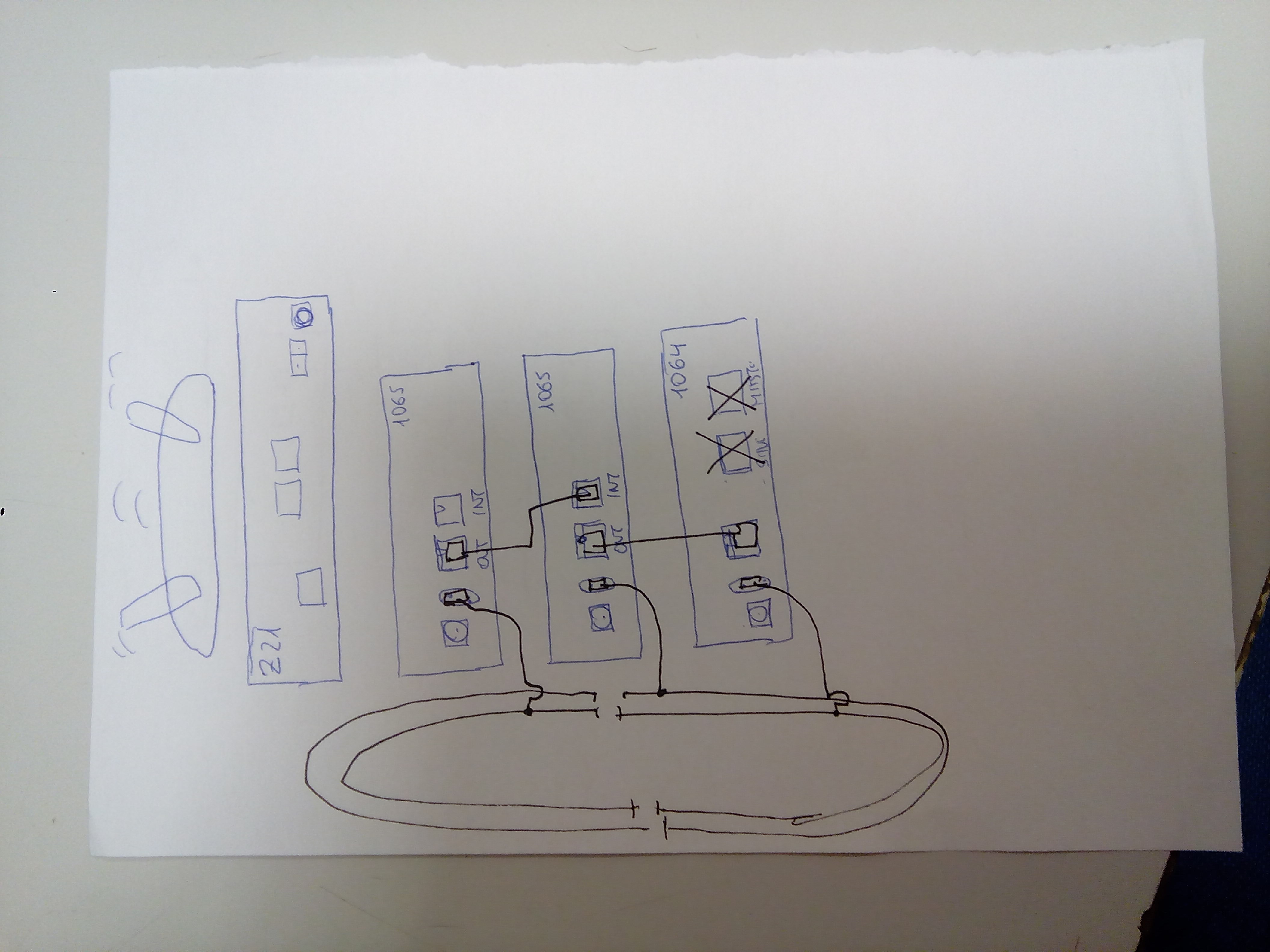

noo
ese bucle que has representado, cada línea ¿es un carril?
eso quiere decir que tienes dos tramos de vías con dos carriles cada uno.
los dos carriles de un tramo deben ser alimentados por el mismo booster, si te fijas, la salida a vía tiene dos cables, uno por cada carril
Si lo que tienes es un óvalo dividido en dos sectores, uno de los sectores lo debes alimentar de un booster y el otro de la central (u otro booster), sólo necesitas la central y uno de los boosters.
En particular, une los equipos 64 y 65 como has representado, si no tienes la z21 entonces puedes utilizar los conectores MASTER y SLAVE del 64, pon un MultiMAUS en el Master y puedes poner varios (utilizando "ladrones RJ11") en la salida SLAVE, pero la salida a vía de cada una de las cajas negras va a un sector de vía, a los dos carriles
(por cierto, las tomas IN y OUT de las cajas 65 son intercambiables, en realidad están conectadas en paralelo)

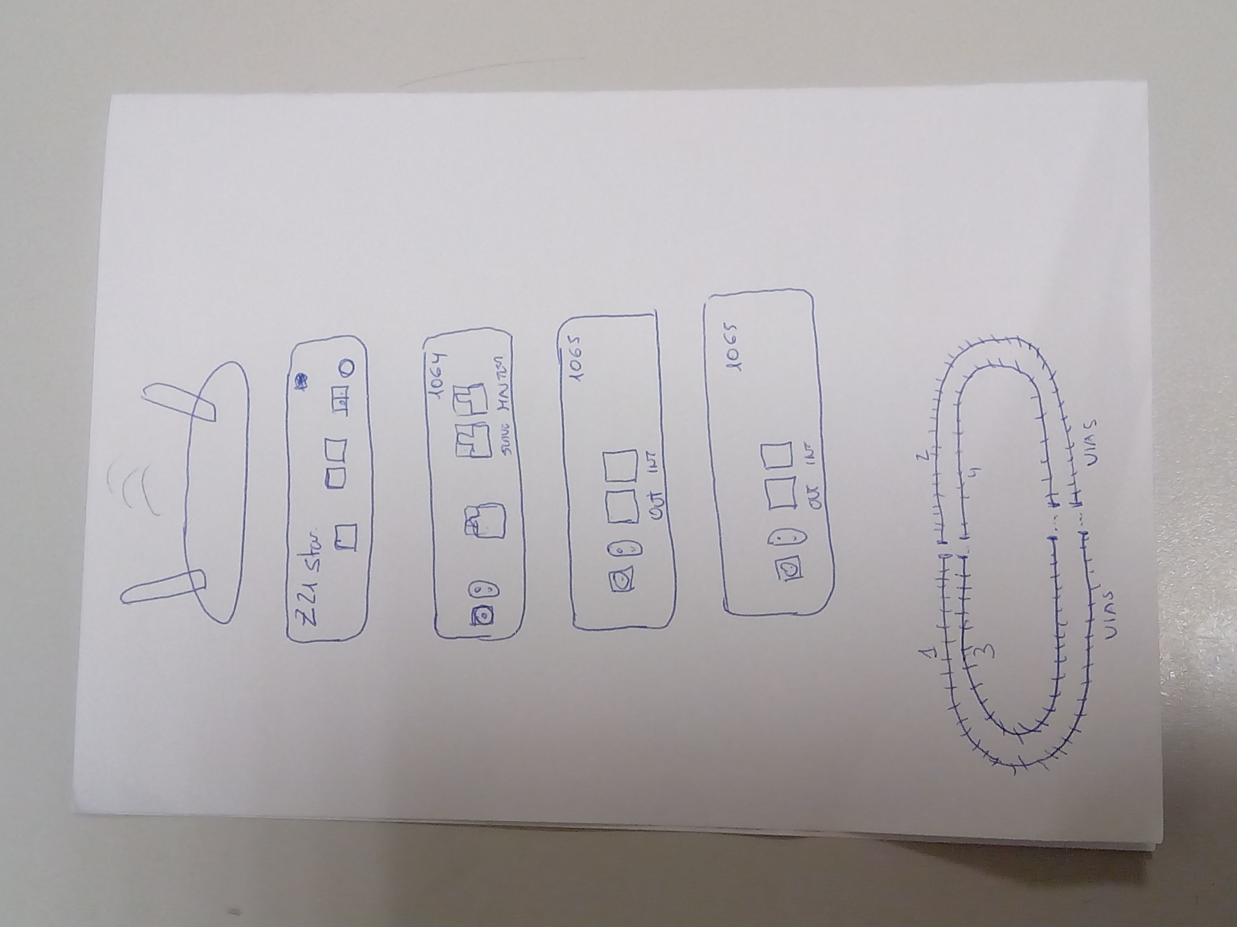

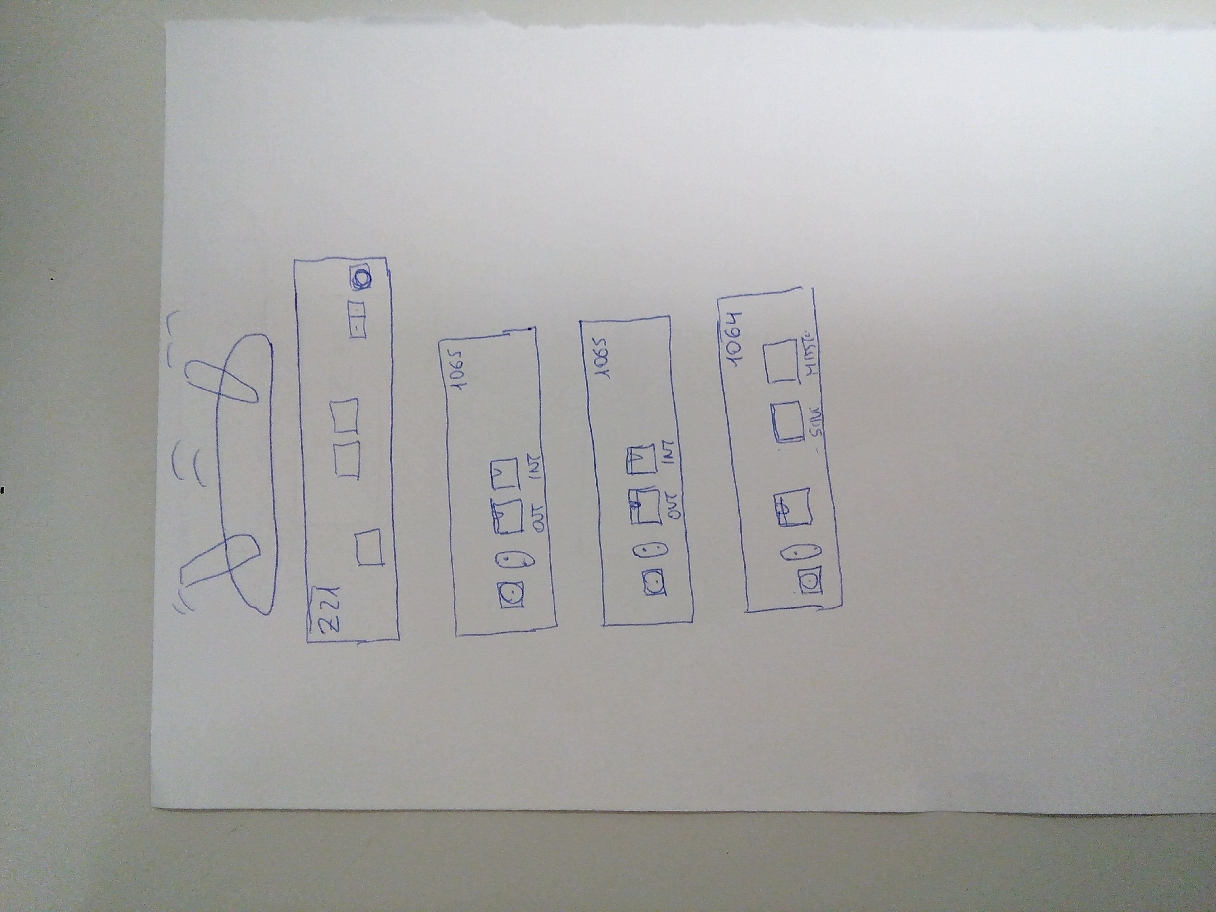

Primero gracias a los dos por las rapidas contestaciones, pongo una foto más para confirmar, ahora aver si conseguimos la z al ver que me confirmáis que lo que tengo es válido, un saludo y gracias.

Hayyyy, los multimaus van por la otra parte, que esa es la parte trasera que falló.
Tratos NEGATIVOS:
Mensajes: 2273
Registrado: 21 Mar 2014 12:52
Puf, ¡¡que susto!! :D
Ahora lo veo bien
Al conectar los booster ten en cuenta la recomendación de ir conectándolos uno a uno y probando que las locomotoras pasan bien (posible necesidad de dar la vuelta al conector en el booster / Z21
Por otra parte, si ese es tu esquema de vías, ¿no son muchos boosters? Pero eso ya es un asunto de cada uno, como los colores
un saludo.

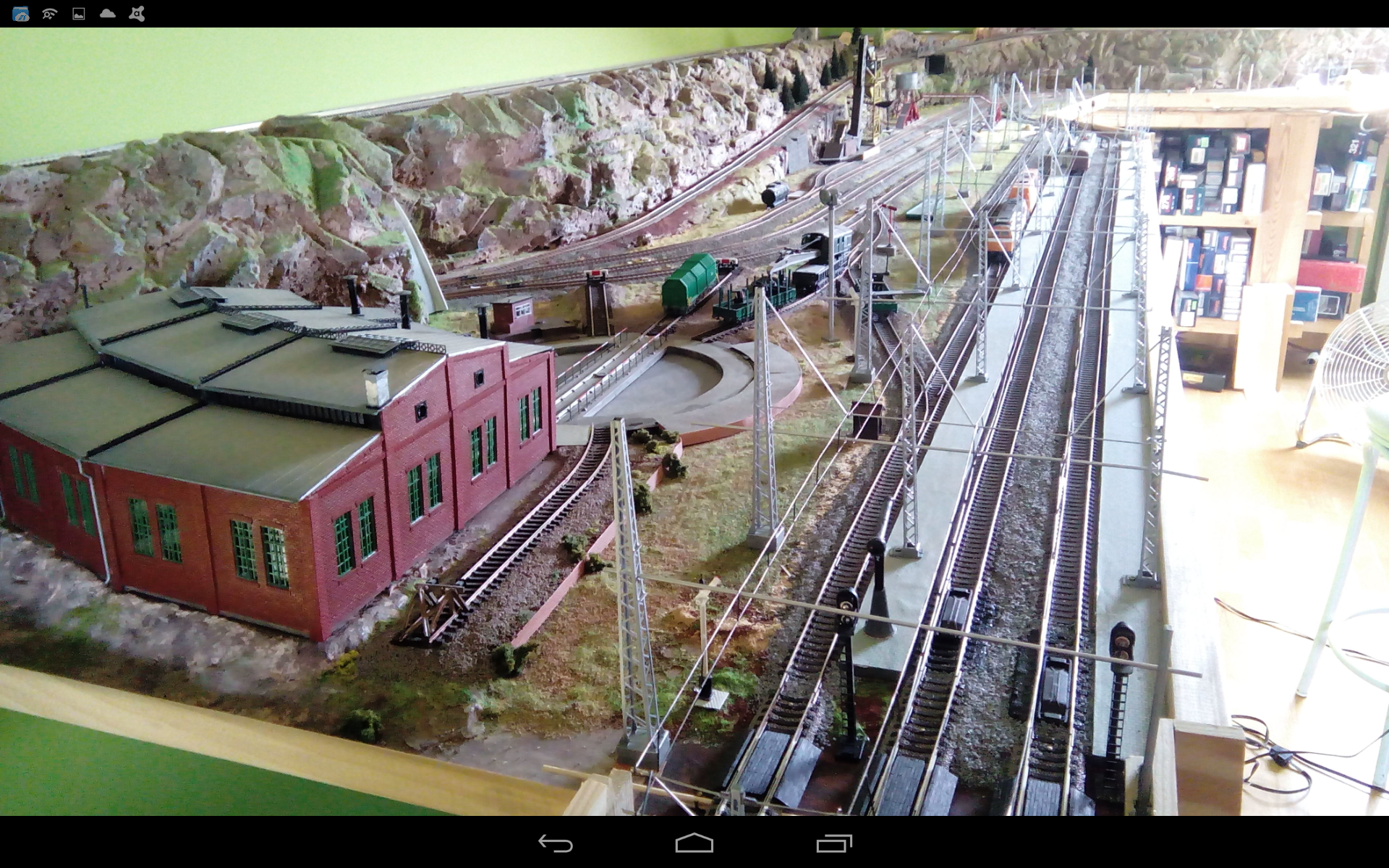

Hola, a ver, el tramo de vía es figurado para que se entienda, la maqueta está alrededor del perímetro de la buhardilla que mide 51.m2, puede tener en los dos tramos por sentido cuatro trenes, más como siete o nueve en vía secundaria, los Booster están dos por cada lado de la buhardilla para que me entendáis.

Algunas foto solo de una estación, mirar mi hilo en "nuestras maquetas y colección" y podéis ver su perímetro.
