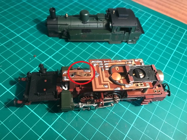

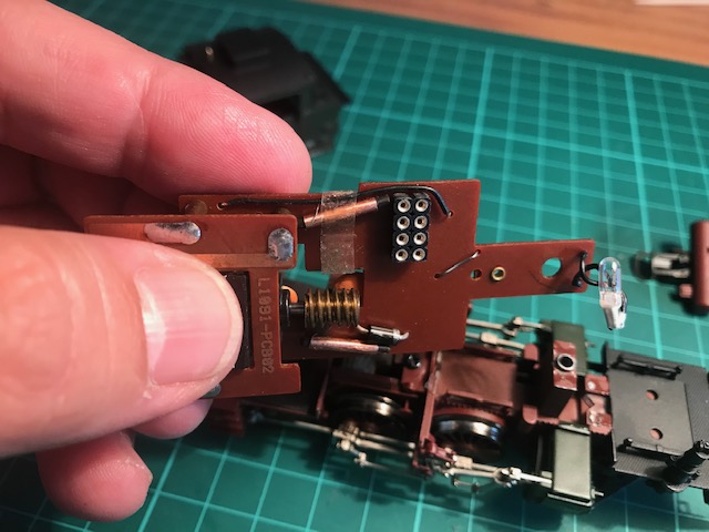

MI pregunta va a parecer absurda, pero estoy un poco perdido. Tengo una locomotora Liliput T9 de la KPEV en H0 (ref L109100). El funcionamiento en analógico es excepcional, suave, sin ruidos, y las luces enciendes perfectamente en el sentido de la marcha.
Ahora he pretendido digitalizarla. Para ello, y siguiendo las instrucciones (que es ente caso son bastante parcas), he seguido los siguientes pasos:
Desmontaje del cuerpo (caldera y cabina)
Desplazar la chapa metálica que sujeta la placa de circuito impreso.
Por la parte inferior, tiene el conector NEM 652 (un poco inaccesible, pero eso es lo que hay)
Sustituyo el conector dummy, por el del decodificador.
El decodificador (Lenz), lo tengo de fábrica, así que está con la CV1 a 3.
Cuando pongo la locomotora en el banco de pruebas, solo funciona en un sentido, y siempre que esté desactivada las luces. Si las activo, se para el motor, y se encienden las luces delanteras y traseras.
EL motor siempre va a la misma velocidad (no responde a la variación de velocidad).
Si cambio el sentido de marcha, no funciona nada.
Lo que no he hecho es cambiar otras CV (por ejemplo pasos de velocidad)
Por si acaso, he probado el mismo decodificador en otra locomotora, y funciona perfectamente.
Así pues, ¿Qué puede pasar?. Las instrucciones no dice nada de cortar pistas (como me pasa en la 269 de electrotrén), eliminar condensadores o bobinas, etc.
Gracias de antemano por vuestra ayuda.

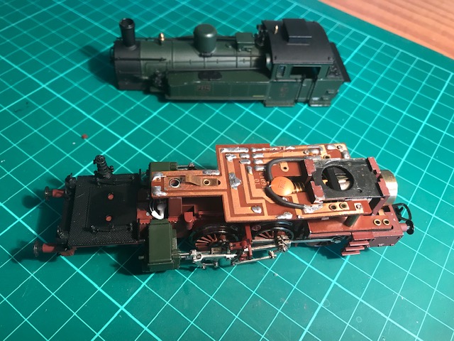

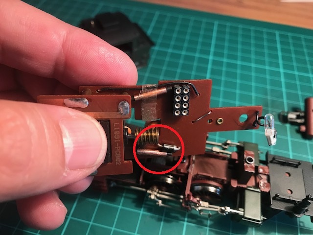

Solo viendo la foto que ha puesto CAvH se ve que pasa lo que ha dicho el compañero KPEV estan cambiados de posicion los terminales de la ferrita antiparasitaria y el diodo :?
T9 Kpev 3.jpg (123.21 KiB) Visto 771 veces
Nota 12 Abr 2019 18:05
Mensajes: 95
Registrado: 08 Dic 2008 12:16
Buenas tardes,
Pues señores, arreglado (bueno a una gran parte). En cuanto he llegado a la casa, manos a la obra, he cambiado las posiciones del diodo y de la bobina ( que algo me ha costado, ya que un servidor es mas bien torpe con el soldador), y una vez colocado el decoder, la locomotora funciona y responde al mando, hacia adelante y hacia atrás, y la función de reducción de velocidad.
Pero las luces no encienden, pero este es un tema menor, comparado con el original. Cuando pueda, polímetro en mano y ha intentar averiguar que pasa.
Lo que no consigo averiguar es como probar la locomotora, sin poner la carrocería, ya que la PCB tiene una lengueta de contacto con ella, y es la que cierra el circuito, pero espero que esto no sea mucho problema el averiguarlo.
