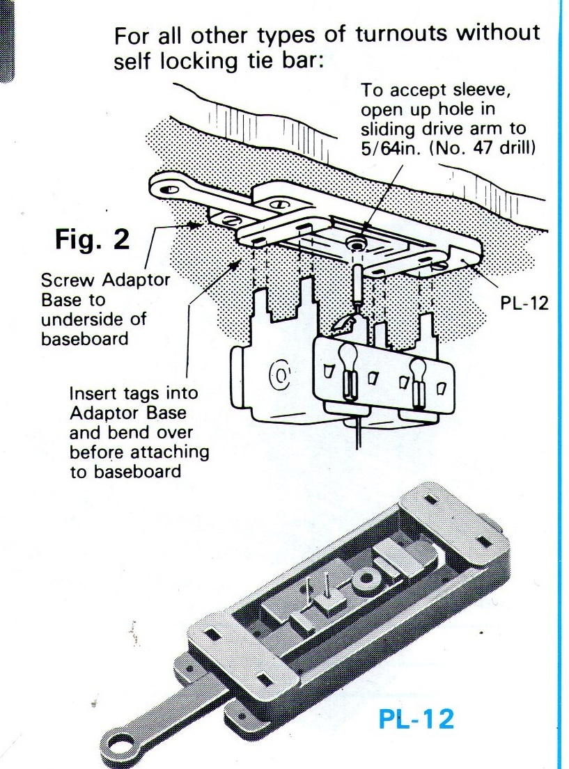

No te preocupes. Gracias por ayudar. Lo que quiero ver es de alguna modificación, adaptación, etc para accionar las agujas sin montar directamente el pm4 ya qu tropieza con el bastidor y no hay más remedio que desplazarlo
Nota 13 Abr 2019 19:02
Mensajes: 1525
Registrado: 13 Ene 2013 01:23
Hola.. puedes usar el PL-13 de Peco .. Peco y Gaugemaster son casi primos hermanos
el PL 13 ( si no me equivoco ) es una base/zócalo que permite poder desplazar una bobina Peco y funciona con una especie de barra solidaria o "alargo" para mover a distancia una aguja o señal Peco

Gracias por la idea. Voy a ver si veo algún sitio donde lo muestre. El problema es que para estos motores no he conseguido encontrar ningún tipo de apaño, bricolaje etc. Sin embargo para servos si que hay ejemplos
No descarto el intentar rebajar el bastidor aunque no se si con la dremmel podré hacerme hueco...
