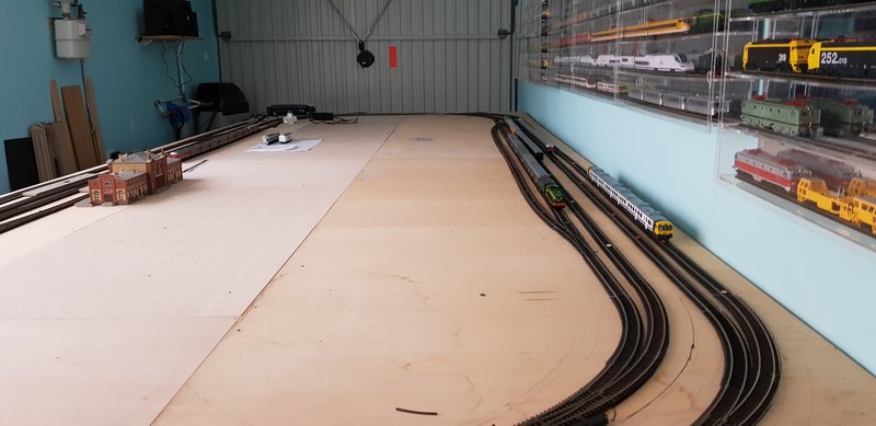

Hola buenos días quiero preguntar antes de continuar, la via ya está colocada sobre goma Eva de 5 mm,si se puede hacer un bloqueo automático sin hacer cortes en las vías que están cerca de la pared ?
La base se puede mover tiene 24 patas con ruedas y mide 4,80 X 2 m.

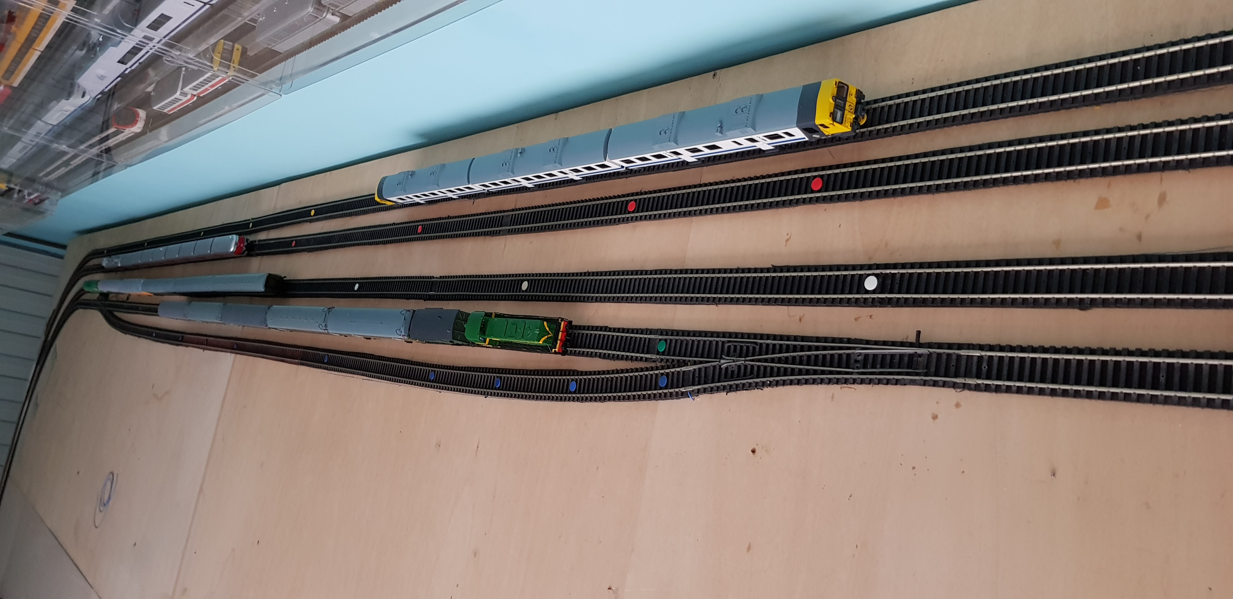

Es para ocultar esas 5 vías y hacer un intercambio automático de entrada y salida en ambas direcciones y que cuando vaya a llegar un tren salga otro distinto sin colisionar y vaya a la estación, porque a veces hay 2 uno detrás de otro en la misma vía.
El sistema es Digital CC y la central es la Esu de color.
Creo que se hace con retromodulos pero no se como funcionan ni como hacerlo,agradecería vuestra ayuda.
Gracias y saludos.

Se complica tanto que si la maqueta esta como en las fotos lo mas sencillo seria hacer los cortes necesarios en las vias y utilizar retromodulos "clasicos".

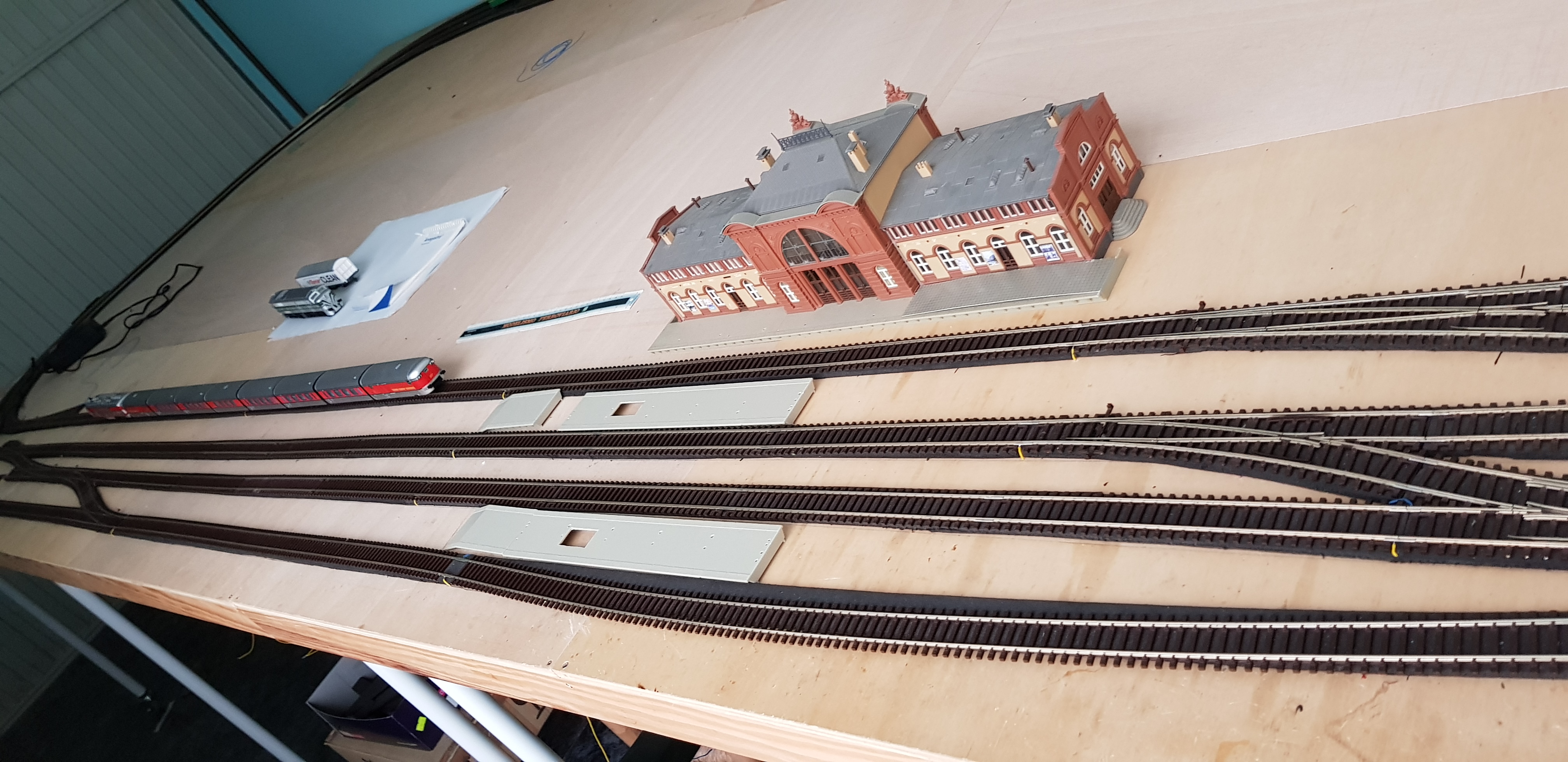

Donde los debería hacer los tramos aislados,en la recta antes de las curvas para que al recibir la orden salga un tren y salga otro de los que hay en las 5 vías que hay al lado de la pared
