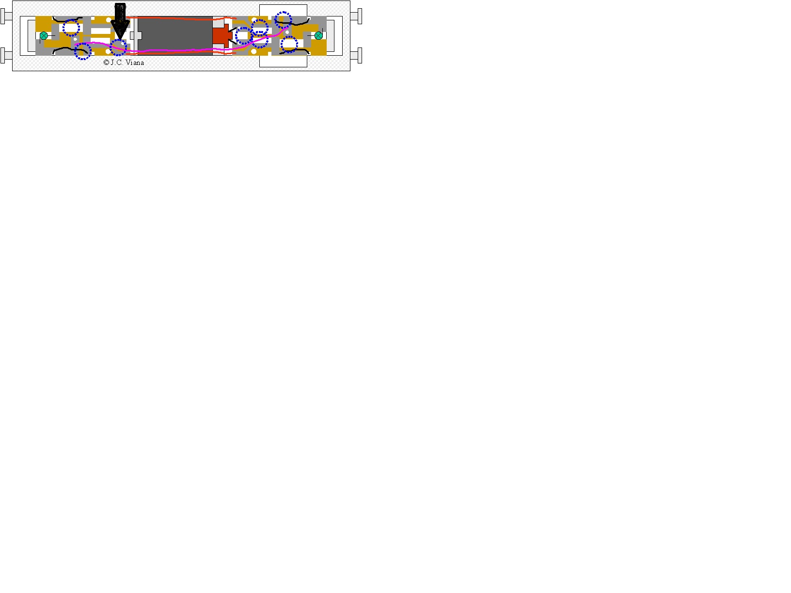

Estoy en proceso de digitalización de locomotoras SIN conector nem. Ahora me toca la 307 H0 de ROCO.
Para ello estoy siguiendo la página de trendigital.galeón (J. Carlos Viana), de la cual ya he hecho uso en otras ocasiones, y siempre con magníficos resultados.
Pero en este caso ( la 307), hay un punto en se que se marca con círculo, para acometer una actuación. Pero no consigo ver en que consiste, ya que no es ni un diodo, ni una bobina, ni un condensador, y los cortes de pistas están claros. es el que se marca con una flecha negra.
¿Que es lo que hay que hacer?
Gracias y saludos desde Málaga
CAvH
Nota 27 Abr 2019 21:32
Mensajes: 1426
Ubicación: València
Registrado: 24 Ago 2009 13:50
El círculo azul en este caso indica que una de las modificaciones que has de hacer es colocar el cable rosa. No indica el punto donde has de soldarlo, que es en las pistas de ambos extremos del cable. No sé si me explico con claridad...
