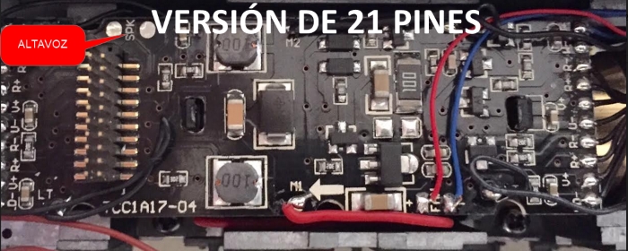

Buenas tardes. Adquirí en decodres un kit de sonido para la 321 de electrotren (21 pins). Una vez puesto el decoder no sé dónde van soldados los cables del altavoz. Con el kit no me vino información alguna de cómo hacerlo. He leido aquí algún hilo anterior abierto y no he encontrado nada que me lo aclare. No sé si algún experto y caritativo del foro me puede ayudar, estoy empezando a digitalizar algo el material por lo que ando escaso de conocimiento.

Al ser de 21 pins tienes que soldar los cables del altavoz (marrones) en la placa donde pone SPK. Te lo aclaro en la siguiente imagen. Esta foto me la paso decoder.es cuando pregunté lo mismo.
ALTAVOZ PCB 21.jpg (177.95 KiB) Visto 408 veces
