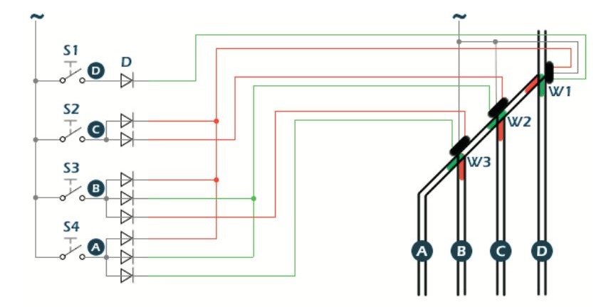

Hola, te adjunto este recorte, espero no estar metiendo la pata. Se trata de una captura que hice de un estupendo PDF de Alberto HK de Railwaymania. Indica cómo lograr mediante pulsador y simples diodos establecer rutas.
A mí me ha funcionado, lo uso en la estación oculta. Arriba uso Peco conmotires lentos, pero en la oculta opté por Roco con las típicas bobinas (solenoides) suyas, de Roco. Feas, pero como no se ven....

La manera genérica es una matriz de diodos, como esta viewtopic.php?f=6&t=78623&p=676574&hilit=matriz#p676574
Otra cosa es que al replantear los diodos quede como has puesto extraído de Railwaymanina.

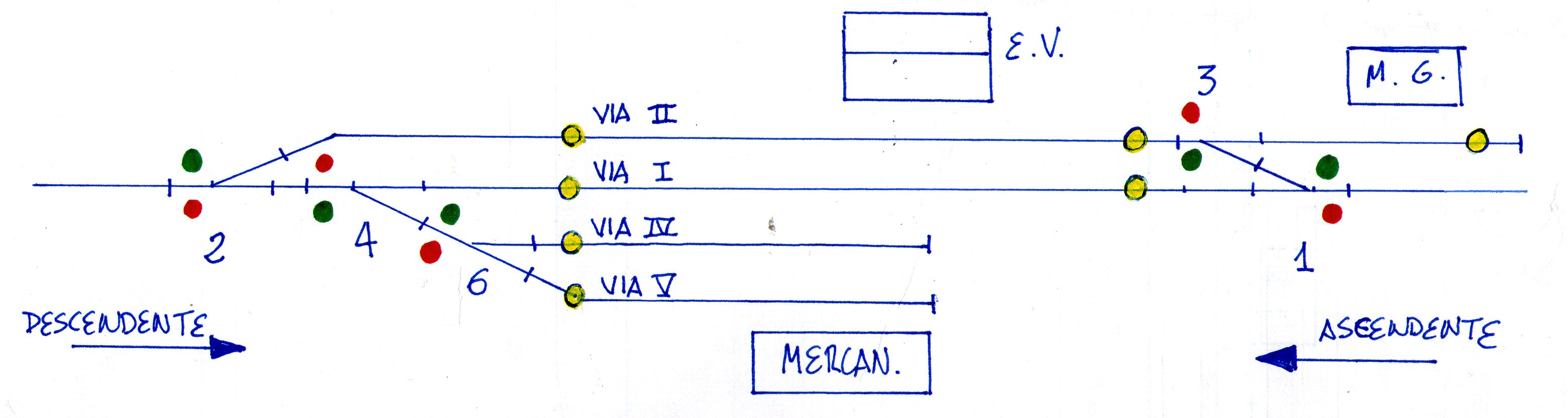

Quizás sería interesante un esquema de las vias.. sino puede ser muy "lioso"
de entrada yo diría que el hacer itinerarios supone pensar "ferroviariamente", es decir pensar en circulaciones ascendentes y descendentes, numerar o nombrar las vias servidas por las agujas ... para eso hay que documentarse en manuales y normas de las diferentes compañias...nada como repasar los magazines de Cavall de Ferro donde se explica como numerar las vias y las agujas de una estación ( si es lo que el forero quiere hacer )
agujas pares a un lado e impares al otro dependiendo de si están a un lado o al otro del EV ( edificio viajeros ) derecha o izquierda, mas lejanos o cercanos al mismo EV - según que compañias -
numerar las vias con el numero romano I la mas cercana al EV y con numeros arábigos el resto ( habitual en la Cía del Nte ) etc...
pensar en un tren en sentido ascendente con itinerario a via directa o a la de sobrepaso ( por ejemplo ) ... entrecruzamiento o rebase de 2 trenes...y ya en el plano de la maqueta pensar que una aguja con 2 bobinas ( si es el caso de este hilo ) según que itinerario solo será necesario accionar una sola bobina de las 2 y para hacerlo fácil reseñar la bobina que "desvía" como roja y la que mantiene la aguja recta como verde... en todo caso, insisto que ponga un esquema de la estación ( si es de lo que se trata ) para indicarle cableado y diodos y sobre todo : bobinas accionadas con corriente continua de 12 a 16-18v y con amperaje de sobras ... establecer itinerarios con la salida de alterna ( para accesorios ) de un trafo comun no va a servir de nada...
