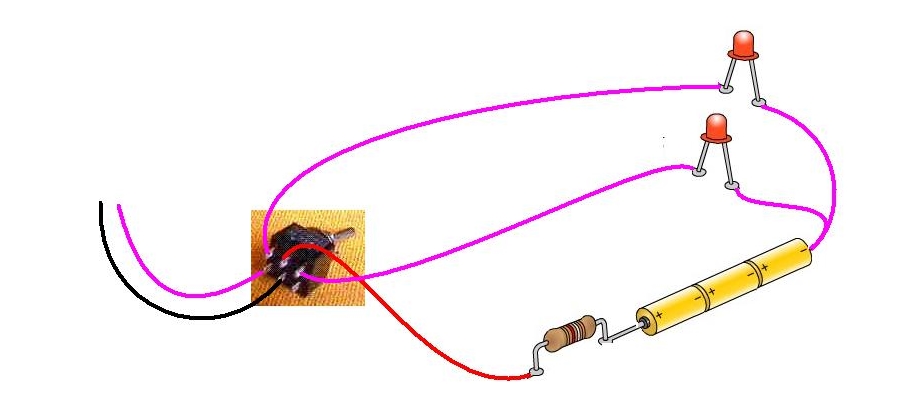

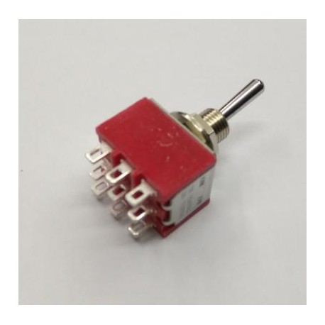

Quiero empezar con el cuadro de mandos para los desvíos (sistema analógico).

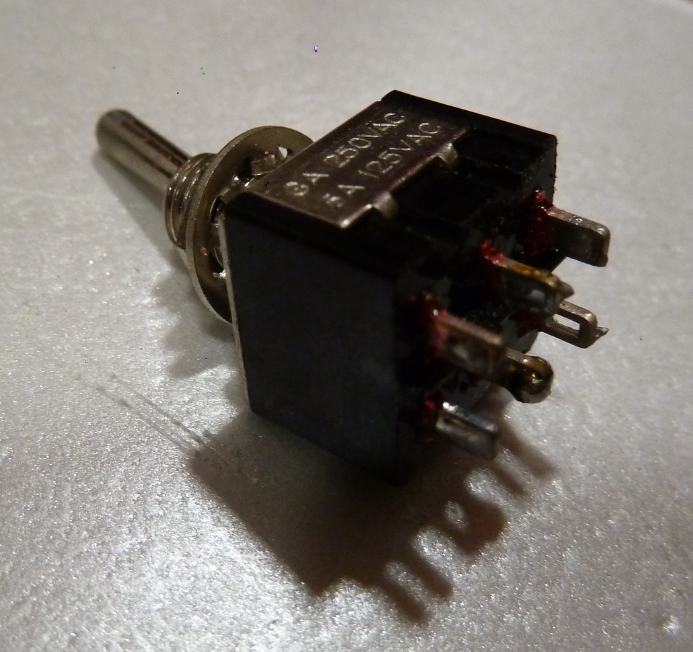

La idea es hacer un panel de control utilizando conmutadores dobles (en una línea del conmutador irá conectado el servo y dos leds (rojo y verde) con sus respectivas resistencias) para accionar el desvío y a la vez que señalicen "la recta (led verde) y la desviada (led rojo)" según la posición de los espadines.
En la otra línea del conmutador irá conectado el corazón del desvío en el contacto común; y positivo - negativo de alimentación en los extremos para polarizar el desvío; ya que tengo alguna locomotora pequeñita que desfallece en ese punto.
¿Cual sería la forma más adecuada para conectar los servos, los led´s y polarizar el corazón del desvío utilizando este tipo de conmutadores?
¿Alimento los servos y los led´s por separado, o con la misma fuente?
Si alguien puede facilitar un pequeño esquema al respecto sería de mucha ayuda.
Juanma.

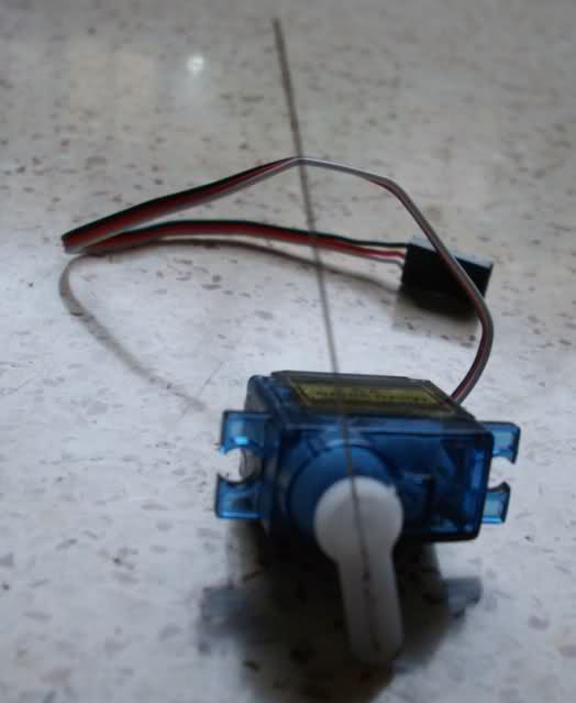

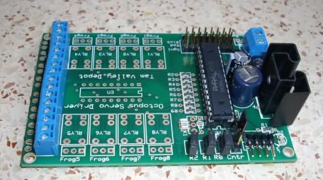

Los servos tienen "final de carrera" porque van conectados a un circuito que controla su recorrido (Octopus).
2 circuitos de 8 controladores para un total de 16 desvíos que tiene el recorrido de la maqueta.

La duda viene si sería correcto conectar en una línea del conmutador el corazón del desvío y en la otra línea, el control de los servos + los led. O por si al contrario sería más adecuado o mejor otro tipo de reparto.

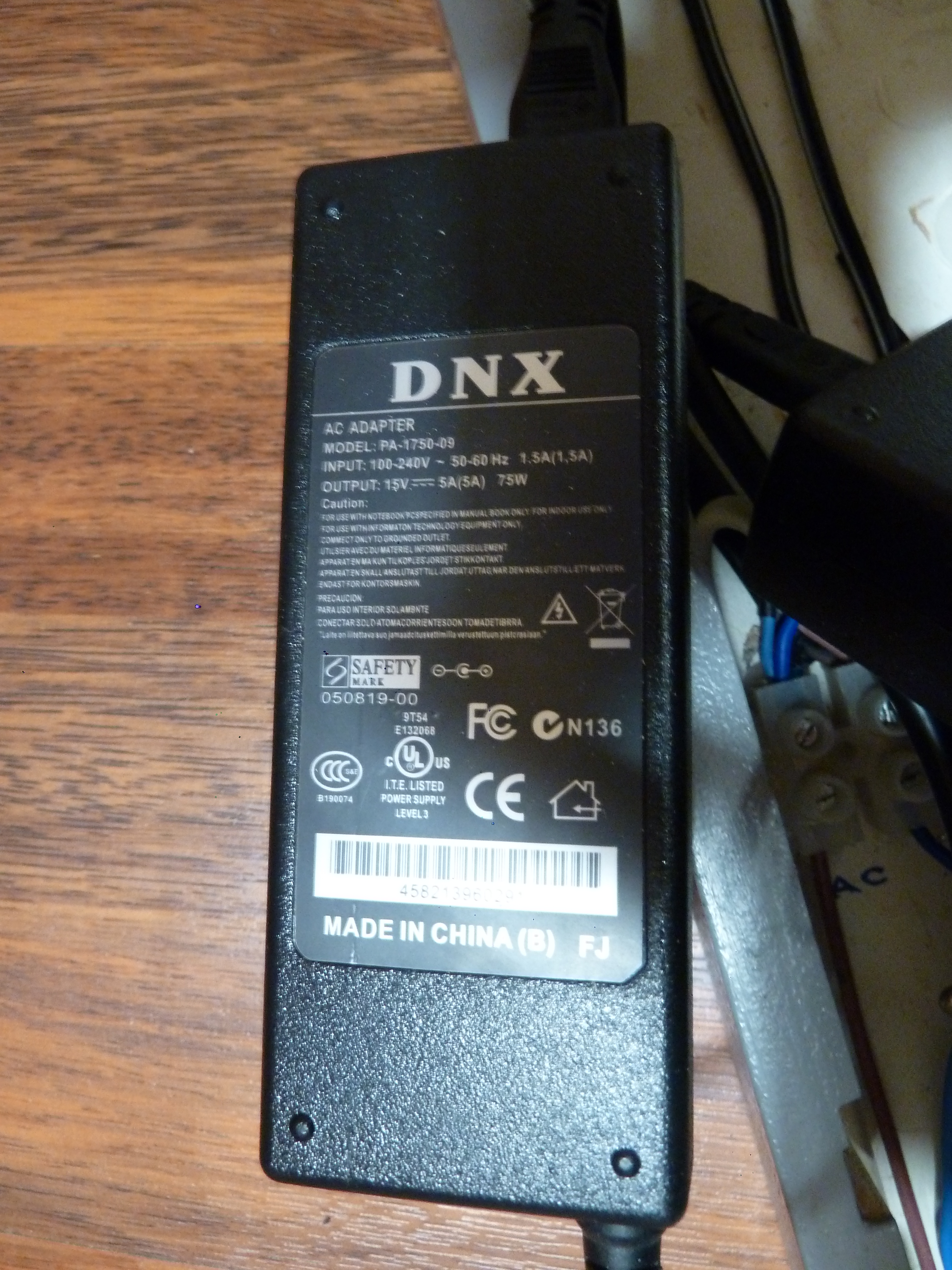

Los Octopus los alimentaría con dos alimentadores de ordenador portátil de 15v. 5 amperios (1 alimentador para un circuito con 8 desvíos).

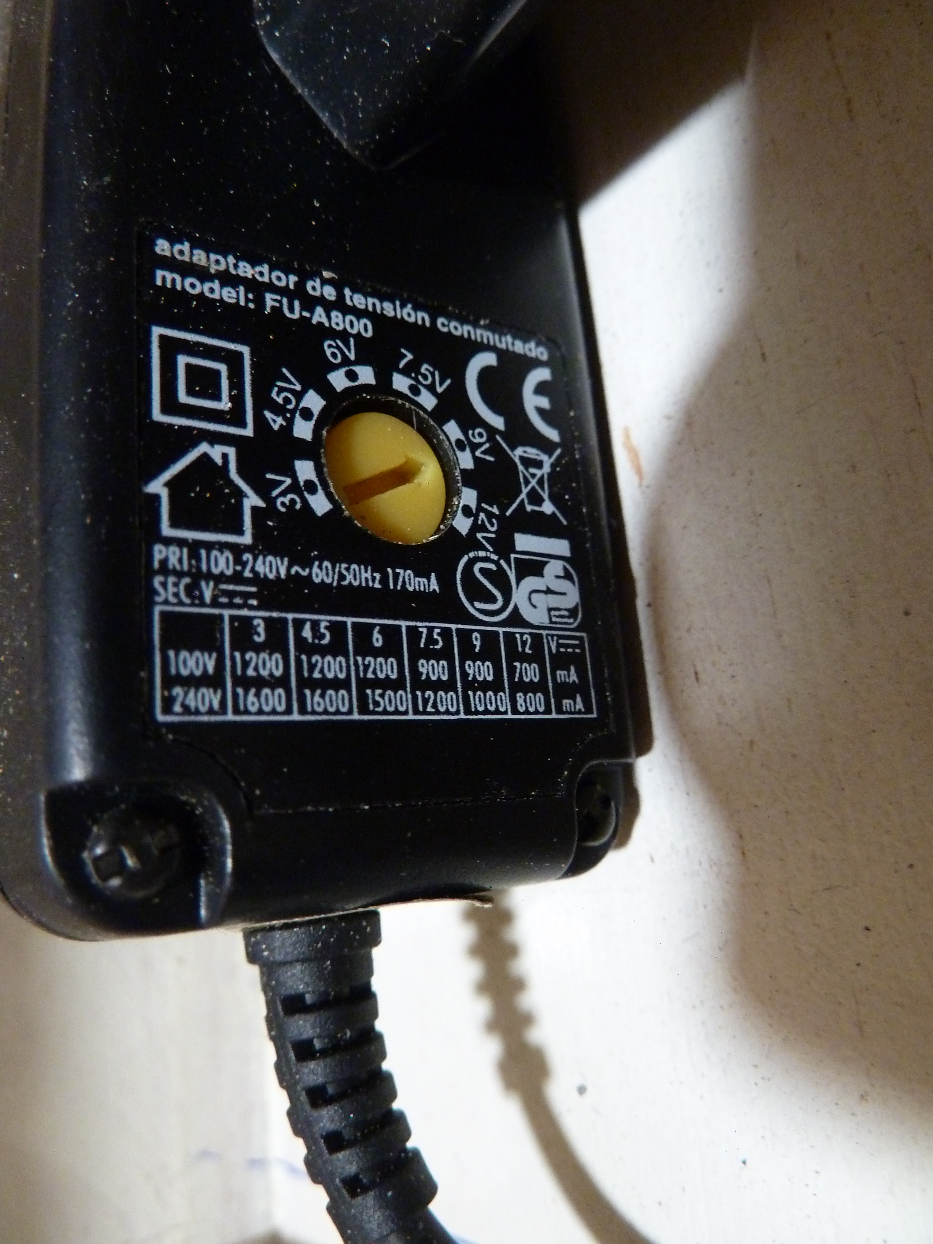

Tengo otro alimentador de 9v 1.0 amperios, que podría utilizar para los led. Pero al ir éstos conectados en paralelo con los servos en la misma linea del conmutador... ¿habria algún problema al utilizar el control de los motores y el alimentador de 9v. para los led; conectados en la misma línea del conmutador?
Gracias por la ayuda y saludos.

Este producto tiene ya unos años y ya no está en producción y no encuentro el esquema eléctrico.
Este producto venía con la versión completa con un segundo integrado que controlaba 8 relés que permitían polarizar los corazones. Ahora quieres usar un conmutador externo que haga lo mismo y, además, quieres indicarlo con leds!!!!!
Estudio el caso.
Mensajes: 7098
He encontrado el esquema:
http://www.tamvalleydepot.com/support/octopusschematicscode.html
Por lo que veo no es posible usar el mismo circuito de activación de los servos que para alimentar los leds. La razón es que los servos se activan mediante un interruptor (On-Off) y no por medio de un conmutador (On-On), que es lo que necesitarías para los LED.
Solución, conmutadores de 3 circuitos (On-On/On-On/On-On): circuito 1 para la activación de los servos (On-Off), circuito 2 para alimentar los dos leds (On-On), circuito 3 para polarizar el corazón (On-On)

No se si lo he entendido bien; pero si no hay peligro de que "ambas señales" estén en la misma línea... el conmutador (que puede ser que yo lo llame así y en realidad sea un doble interruptor :oops: ), hace de interruptor ya que los servos sólo tienen dos cables; usando la patilla central y otra de cualquier extremo... hace de interruptor. on/off.
Y los led... la patilla central (común) y la de los extremos para uno u otro led (recta/desviada). Siempre habrá un led encendido que marcaría la vía asignada por los espadines (posición del servo).
Esto lo se con seguridad ya que en mi anterior maqueta estaban así; pero como el conmutador o interruptor es doble, cada uno estaba en una línea y funcionaba correctamente (te pongo un esquema de como lo tenía conectado).
El problema viene ahora... que además quiero polarizar los corazones de los desvíos y la idea era conectarlos solos en una línea (patilla central corazón del desvío y patillas de los extremos una para cada raíl).
Si estoy en un error dímelo sin contemplaciones y sin anestesia; desecharé los conmutadores que tengo y buscaré de esos triples.
Muchas gracias por la ayuda y no te enfades! ;)

Necesitas estos interruptores:
Circuito 1 = interruptor de los servos.
Circuito 2 = conmutador de leds (Igual a lo que ya tenías).
Circuito 3 = Polarización de los corazones.
Mensajes: 583
Registrado: 16 Ago 2017 11:54
Pues nada, deshecho los que tengo y me hago con unos de tres circuitos y dos posiciones.
Gracias Alfred.
Juanma.

No. Los servos necesitan de un controlador digital (Alerta: digo Digital, no DCC!!!!)
Mensajes: 5
Registrado: 19 Jun 2019 19:25
¿Arduíno?
Mensajes: 7098
Puede, Los arduino responden según programes. hay muchos programas de control de servos para Arduino.
También hay los SwitchPilotServo de la casa ESU sirven tanto para analógico como para digital. Valen pasta, y necesitas de los SwitchPilotExtensión si quieres polarizar los desvíos.
