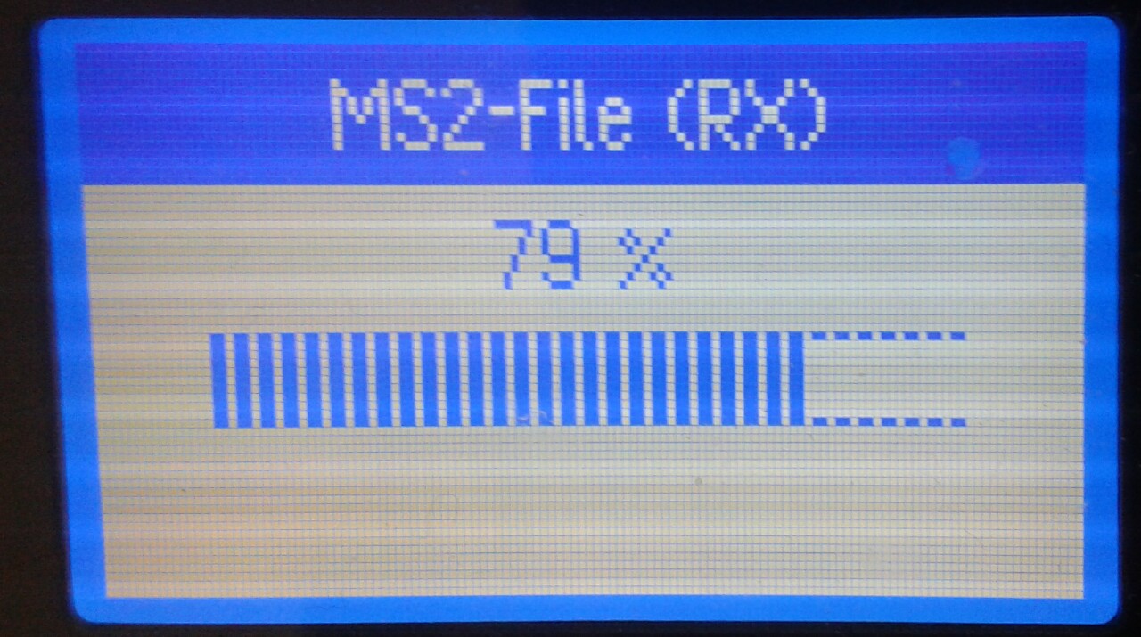

Pues algo mas claro, parece ser que después de la actualización "rápida" la siguiente vez que se conecta hace una actualización lenta, y carga todo de la maestra, son varios ficheros y tarda algo menos de 10m.
Con la "corta" ya tenía las 40 locos, no se porqué hace esa segunda actualización. En el primer caso lo hice porque estaba en alemán fijo, y al actualizar el fichero de idioma cargó todo.
Bueno, creo que ahora tengo las tres con la actualización "larga" y en español.
Lo de las funciones, parece que si no las tiene la loco ¿mfx? no salen. Buscaré alguna moderna de la base de datos.
En la foto se ve que el penúltimo fichero pone RX ¿recibiendo? es posible que antes envía lo que tiene, y después recibe lo que le parece mas conveniente, lo último que hace es actualizar el fichero con el que se actualiza la caja de conexión.
En el fondo es un lío, pero acaba bien, al menos en mi caso. Yo creo que cuando en la tienda intentaron actualizarla con una CS en dos ocasiones diferentes, una delante de mi, le mandaba los ficheros a la MS2, pero al final se quedaba sin actualizar. Quizás era un tema de HW que no aguantan la 3,55 y por eso me la dejaron con la 3.112
Para lo que tengo yo, voy mas que sobrado. En todo caso, como en toda actualización, mejor mandarla porque un fallo de alimentación en el proceso supongo que supone fallo general y mandarla a fábrica. En el manual de la CS lo advierte claramente.
Buscando el teléfono y encendiéndolo apenas me dió tiempo de hacer una foto del proceso, creo que era el tercer fichero que cargaba, y cuando le hice la última foto ya había acabado en ese segundo y estaba en alemán. Pero la pude poner en español.

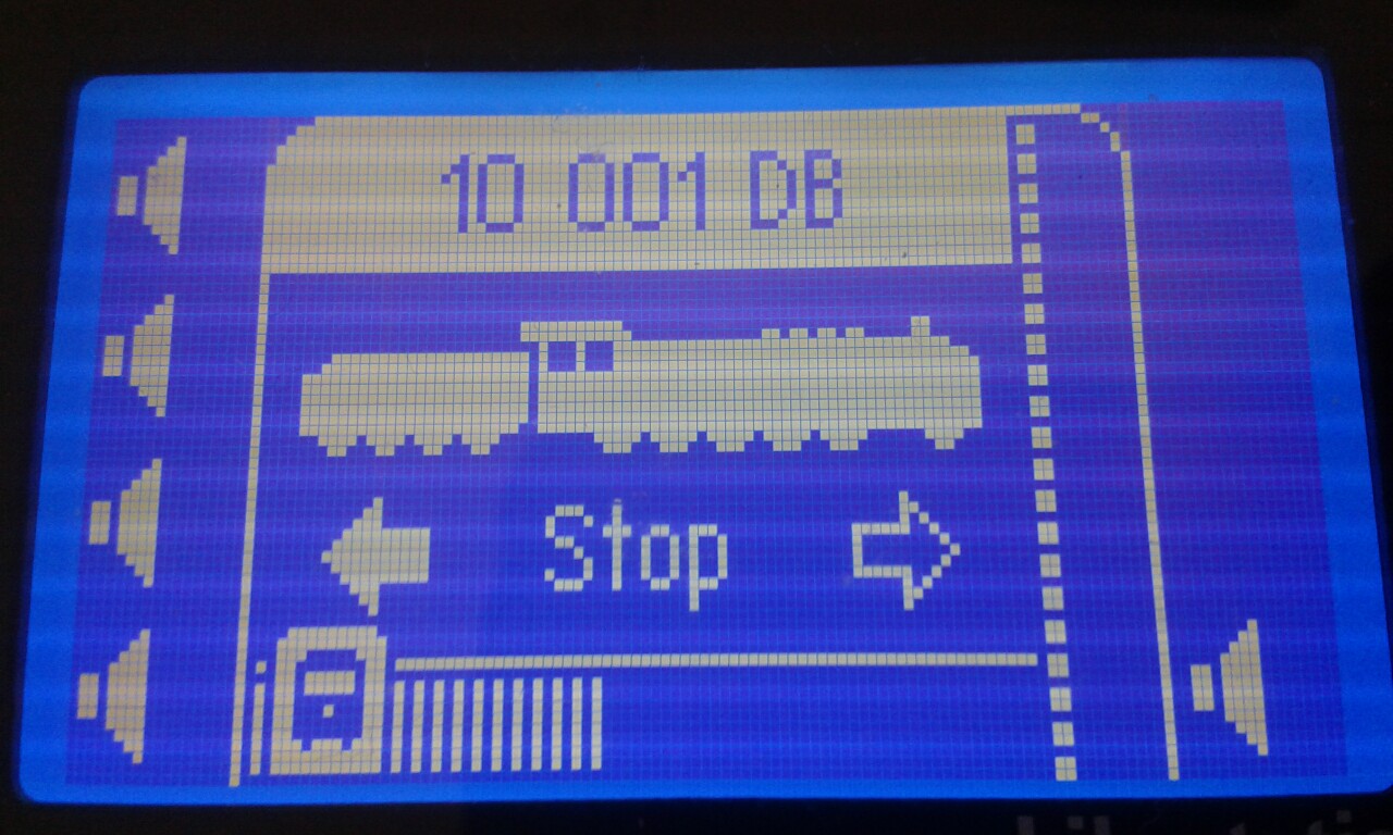

Aclarado lo de las 39 funciones, para que salgan al dar SHIFT las tiene que tener la locomotora :D Elemental Dr Watson
Seleccioné una locomotora 10 001 y ya salieron las 5 funciones por encima de la 8, además salen los símbolos de sonido. En las 8 primeras de fumígeno, silbato, marcha lenta etc.
Está bien esta actualización. Ya solo queda soltar 450€ para pillar una locomotora adecuada. Solo tengo dos con sonido y no creo que pasen de 8 funciones.
