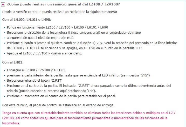

Este es lo que dice la web de LENZ (traducido con la churera) https://www.lenz-elektronik.de/digitalp ... system.php
Si no funciona no se me ocurre nada más que desconectar la bateria que hay en la central y conectarla de nuevo

Para quitar locomotoras de la memoria creo que hay que eliminarlas una a una, el reinicio general recuerdo que no me borraba la pila de memoria de la central, además tiene que estar activada la posibilidad de borrarlas (creo que por defecto venia configuradoa en modo protegido para no poderlas borrar). No recuerdo como era el procedimiento (deje esa central hace ya tiempo) pero en la pagina de Iguadix tienes el manual en español donde venia como hacerlo.
