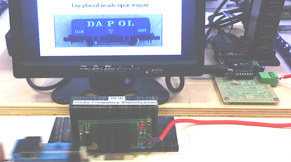

Quizá no me has entendido Dvorak: si en la maqueta modular se reparten mini-etiquetas RFID para meter en algún vagón de cada composición, basta grabar en la etiqueta la dirección DCC de la locomotora para que la puedas leer desde la vía y así saber qué tren debes detener.
Este método tiene dos ventajas añadidas:
1.Vale para cualquier dirección DCC y así no obligas al dueño de cada locomotora a modificar su dirección para que entre dentro de las de tu "barrido". Solo le obligas a meter la etiqueta en algún vagón, y al final del encuentro que te la devuelva.
2. Si tu sistema ya sabe qué tren deberá detener, podrá estar pendiende de si el maquinista lo hace (no está despistado) y actuar sólo si el operador humano se olvida.
Eso de las etiquetas lo vi en UK hace un par de años y tenía esta pinta:
Nada que no esté a tu alcance!!!

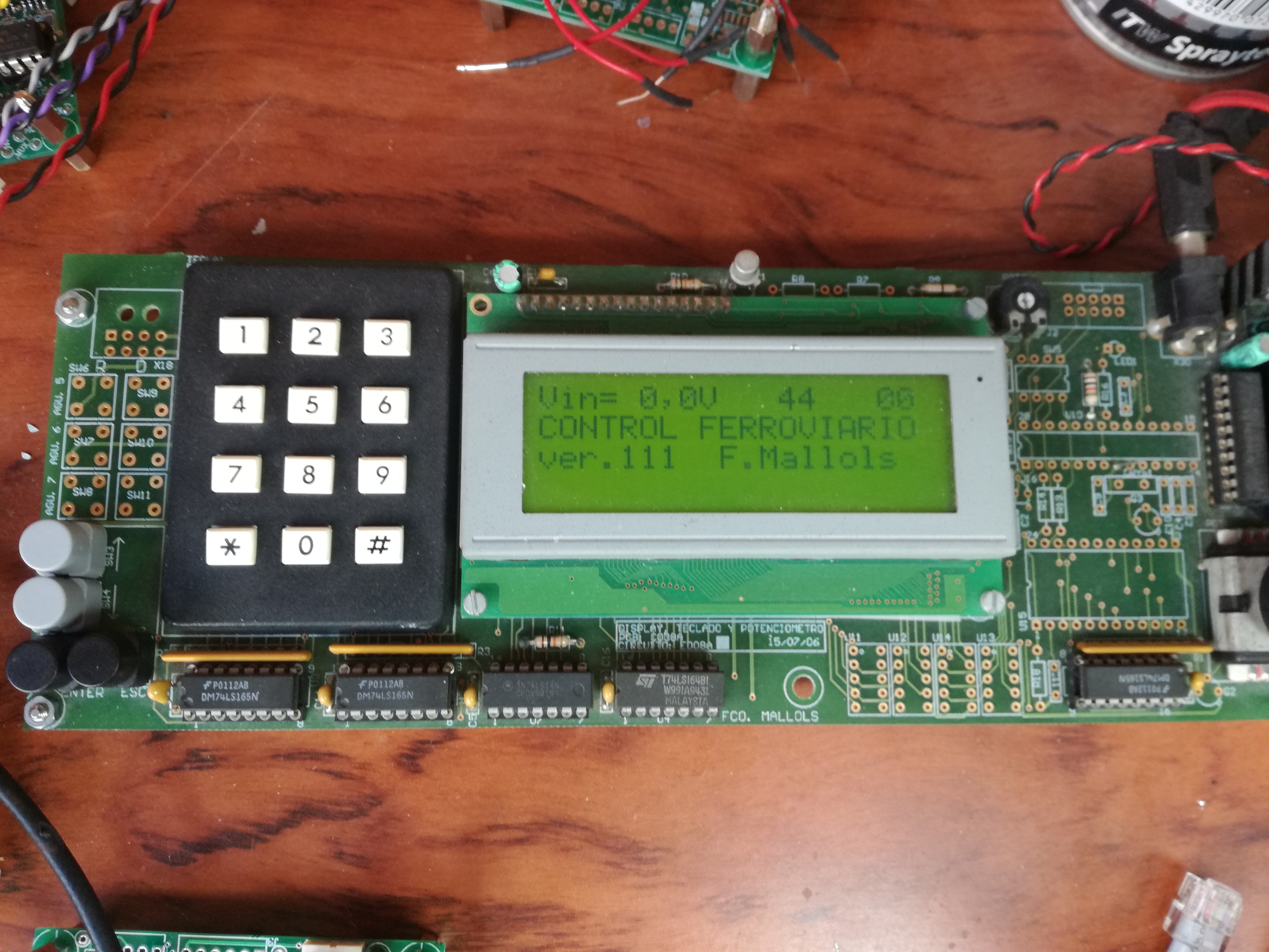

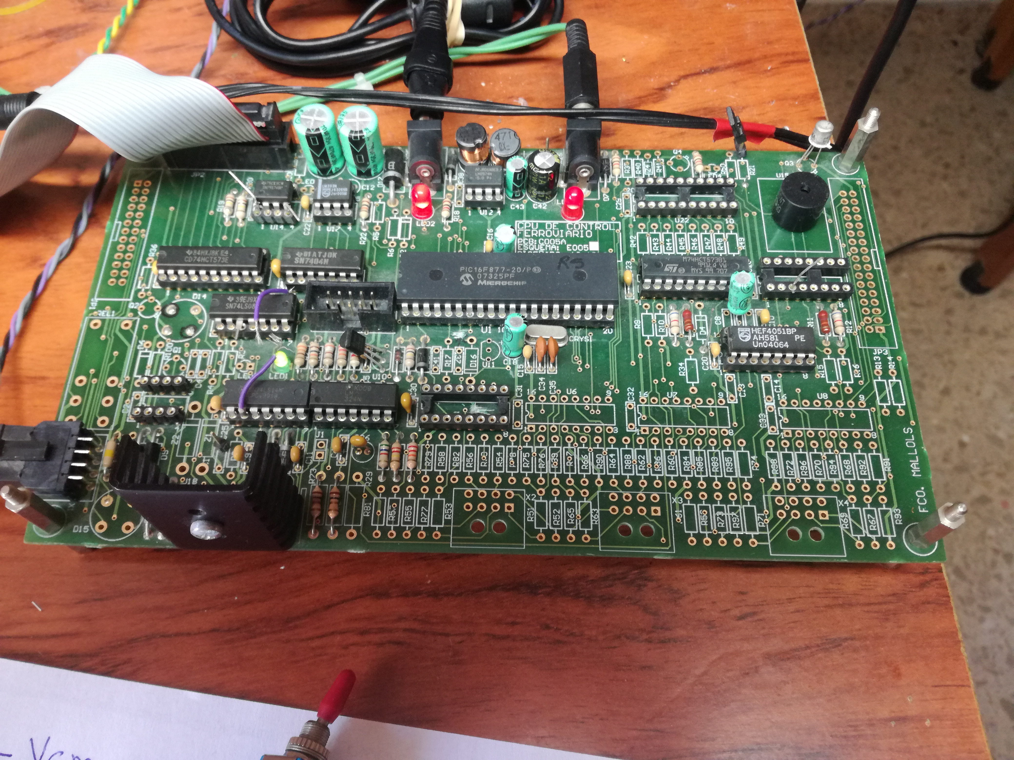

Lo probé con la centralita que diseñé hace más de 14 años (que necesita ya una renovación, por cierto): yo mismo me genero las tramas, y cuando ajusto la dirección cero, envío las tramas correspondientes a la dirección cero de verdad:
Descubrí casualmente que la dirección cero era la "universal", porque al arrancar, el registro donde guardo la dirección de la locomotora direccionada, empezaba siempre a cero, y dependiendo de cómo tuviera el potenciómetro, todas las locomotoras se ponían en marcha.

Finalmente ya he conseguido parar la locomotora 1900 de Mabar, haciendo un barrido de las direcciones de 0 a 127, poniendo como consigna la velocidad cero. Las luces y el sonido del motor se mantienen mientras el módulo de frenado automático tiene el control sobre la locomotora.
https://youtu.be/Xwwth0Xr_js
El barrido de todas las direcciones lleva 1,1s según la simulación del MPLAB...Teóricamente debería ser menor (he adaptado un programa ya existente, con unas rutinas que hice hace más de 10 años).
