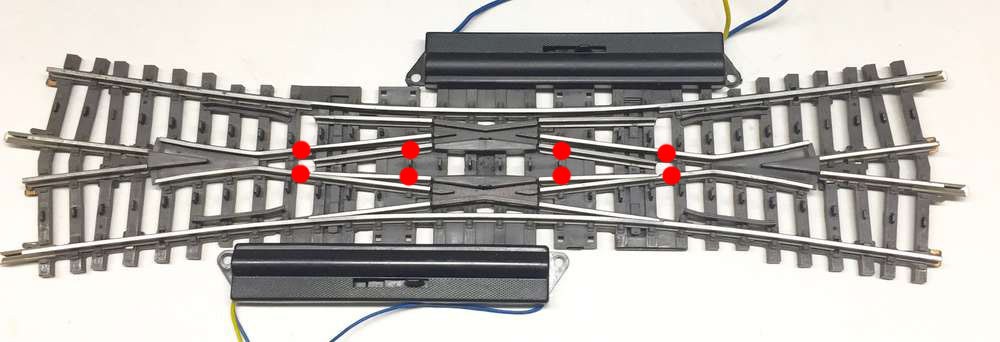

Por cuestiones varias he tenido que conformarme con montar unos módulos de sobremesa para tener algo donde correr mis locos. Tengo unidades de dos y de tres carriles (DC y AC). A causa de las limitaciones de espacio y por querer mantener los raíles aislados he montado vía K de Märklin con algunos desvíos (ref. 22715 y 22716) y cruces dobles ref. 2275. Alguno de éstos últimos me provoca cortocircuítos con ciertas locos Märklin grandes (vaporosas) cuando pasan a poca velocidad y en posición de desvío.
En las pruebas previas ya vi que tanto los espadines interiores como los tramos de via que quedan aislados (marcados con un punto rojo en la imagen adjunta) no están polarizados en origen, motivo por lo que las locos de 2C cortas se quedaban paradas. Para subsanarlo polaricé estos tramos, de forma que sólo recibiesen corriente al conectar el circuíto para 2C. Pensé que si el fabricante los dejaba sin polarizar, tendría sus motivos.
En un principio atribuí estos cortocircuítos al hecho de haber añadido la polarización, pero después de darle unas cuantas vueltas he llegado a la conclusión que no puede ser esa la causa, ya que las propias locos al pasar polarizan estos tramos a través de las ruedas y los ejes no aislados.

No hay problemas cuando conecto en 2C y las zonas polarizadas reciben corriente, por lo que descarto errores en el cableado. Tampoco tengo problemas con locos cortas de 3C.
¿Alguien ha tenido alguna experiencia similar y ha encontrado la solución? Tengo una Roco 3C que pasa sin problemas y pienso que puede ser debido a que el patín va montado sobre una estructura de plástico de modo que los laterales del patín no son metálicos. Si hay algun desplazamiento lateral del patín es el plástico el que toca con el rail y no se producen cortos.
¿O puede depender del tamaño del patín (más largo o más corto)?
Espero haberme explicado con claridad. Cualquier sugerencia será bien recibida.
Gracias. Saludos.

Hola amigos.
Creo haber identificado el problema. Lo que necesito ahora es ayuda para la solución, que creo puede basarse en la conexión de diodos.
En mi instalación tengo dos cruces dobles cercanos en vías paralelas, de modo que cuando el patín del ténder de una vaporosa grande todavía está en el primer cruce, el morro de la loco ya llega al siguiente. El problema lo tengo cuando muevo locos en 3C.
En movimientos en "S", es decir, pasar de una vía a otra paralela utilizando los dos cruces dobles como desvíos, cuando el patín alcanza los pukos centrales adquiere una inclinación que provoca que, de forma inexorable, su parte trasera roce con el raíl interior del cruce. Por eso esos raíles interiores, así como los espadines interiores, no están polarizados en origen (los marcados con punto rojo en la imagen del primero de los post de este hilo). Como os había comentado, tengo estos raíles y espadines interiores polarizados para poder dar tensión cuando muevo las locos en 2C (sólo tienen tensión en 2C) ya que, de lo contrario, las locos cortas se paran. Dado que se alimentan en un único punto por cada raíl (derecho/izquierdo), todos los raíles/espadines de un mismo lado de todo el tendido de vías están conectados entre sí.
Pues bien, en las vaporosas grandes, cuando el patín está en posición de roce con el raíl interior, la loco ya está entrando en el siguiente cruce y toca el raíl interior del segundo, dando tensión a través de la rueda al circuíto que alimenta todos los raíles y espadines interiores, provocando el corto en ese momento.
He llevado a cabo pruebas de paso en posición desvío pasando por uno sólo de los cruces y no hay problema hasta que doy corriente con una pinza a cualquiera de los raíles interiores del mismo lado que va a tocar el patín en cualquiera de los otros cruces de la instalación (4 en total).
El mismo problema ocurre cuando otra loco pasa simultáneamente por cualquier otro cruce y alimenta con las ruedas el circuíto de los raíles/espadines interiores.
El resumen es que el culpable del corto es haber polarizado lo que Märklin deja sin polarizar. (Si algo funciona, no lo toques...)
Se me ocurre que si conecto diodos en cada cruce quizás permitirían que esas zonas polarizadas por mí sólo recibieran corriente, pero que no pudieran alimentar el resto del circuíto con las ruedas. Espero haberme explicado.
Esa es mi duda que confío que alguno de los expertos en electrónica del foro me pueda aclarar. Y en ese caso, ¿qué tipo de diodos podría utilizar?
Gracias de antemano. Saludos. (Y perdón por el tocho)
Edito: para las pruebas con el Power Pack compré diodos 1N4007. Después de mucho trastear por Internet creo que son de 1000V 1A, más que suficientes para soportar/cortar el paso de 18V a un máximo de 0'6A (que según el fabricante sería el consumo de una Big Boy de MTH, por ejemplo, a pleno rendimiento (humo, luces, sonido...).
¿Alguien me lo puede confirmar?

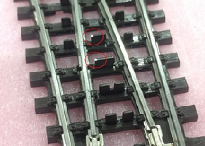

Una solución para evitar contactos laterales en los pukos, que pueden ocurrir a veces con locomotoras grandes como la 44 y la 50, es enfundar los pukos en tubo termoretractil, para que haga contacto el patín por arriba, pero nunca una rueda por el lateral.
A veces es la rueda del tender que tiene una galga un poco diferente u holgura. Märklin hace todo para R1, por eso esas locomotoras son articuladas.
Si te fijas verás que hay muy poco sitio en algunos lugares entre los pukos y el carril. Esos son los que hay que enfundar para que no hagan contacto lateral.
En algún caso tambien hay que diminuir la distancia entre el carril de plástico de guia situado a la altura del corazón, y el de circulación para asegurarse que la rueda opuesta al carril de guia va realmente por donde debe ir. Se hace suplementando el carril de guia con cartón y cola.
A veces hay que limar ligeramente los pukos interiores para que no toquen con la pestaña

Tengo una Liliput que se enganchaba en algún puko. Lo solucioné doblando ligeramente la punta del patín. El patín continua siendo plano, pero el extremo (unos pocos milímetros) tiene una ligera pendiente que soluciona el problema.
