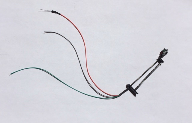

Os adjunto una foto de los semáforos que me han llegado. El semáforo lleva tres cables:
• Rojo con resistencia
• Verde
• Negro
Yo tenía entendido que el negro es el común para los dos, y por lo tanto he conectado el negro y el rojo (CON RESISTENCIA) a la fuente de alimentación, y si, la luz roja se ha encendido.
He conectado el negro y el cable verde a la fuente de alimentación y HE FUNDIDO EL LED VERDE (¿)
Que hago mal? Me podéis aclarar o mandar un esquema.
Un saludo y gracias.

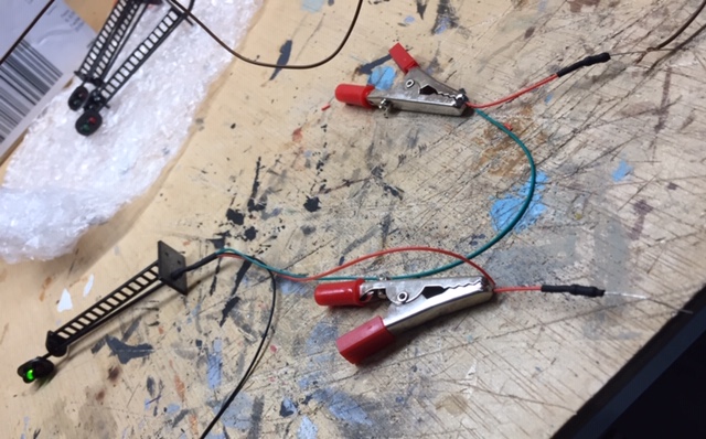

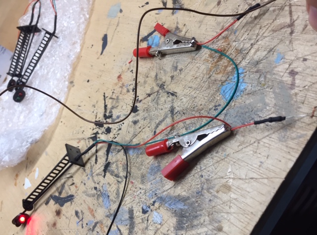

Perdonar, seguro que es una obviadez, pero he hecho pruebas y el resultado es el siguiente:
- conecto a la fuente de alimentación CABLE ROJO CON RESISTENCIA (EL COMUN) +CABLE NEGRO: resultatdo SE ENCIENDE LUZ ROJA
- conecto a la fuente de alimentación CABLE ROJO CON RESISTENCIA (EL COMUN) + CABLE VERDE: resultado NO SE ENCIENDE NINGUNA LUZ
Ha mi entender estoy haciendo como si de un interruptor se tratase, o no??
Lo he probado con diferentes semaforos y todos con el mismo resultado.

Ahora lo estas haciendo bien. Lo único es que la luz verde no se encenderá porque está fundida.
Prueba con otro semáforo.

Pues estamos igual con todos, la conexion cable rojo resistencia (común) solo funciona con el negro y da luz roja.
Podria ser que estuvieran mal conectados de origen, y hayan puesto la resistencia en el que no es el comun . Es decir, que el negro sea el comun y no lleve resisitencia.
ire a comprar unas resistencias y las soldaré al verde a ver si da luz. Que os parece?

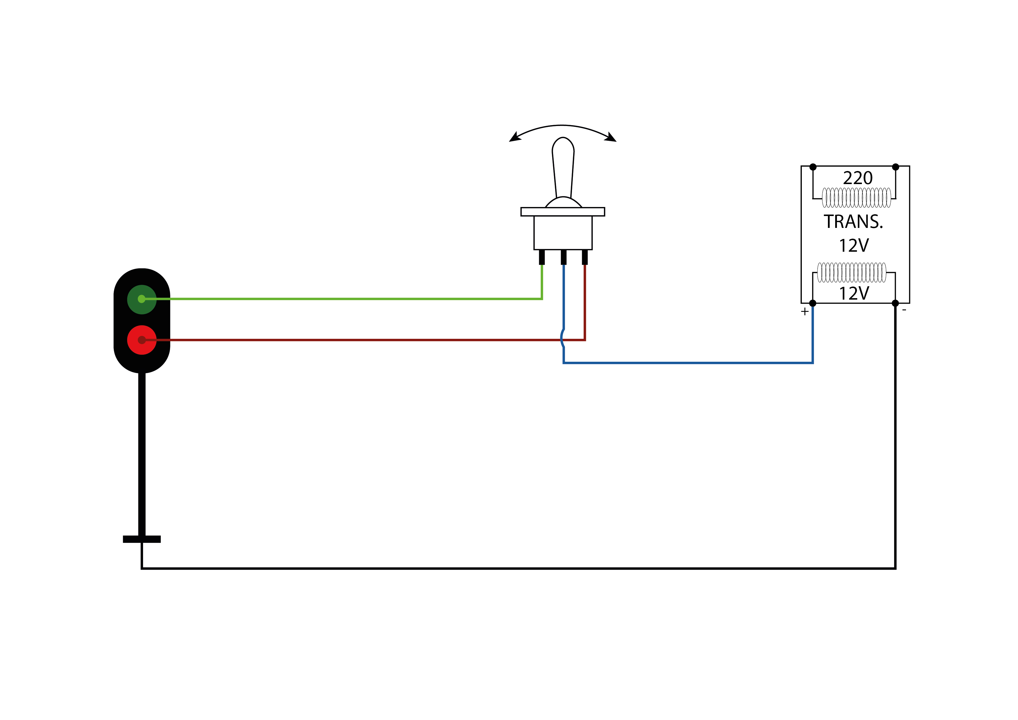

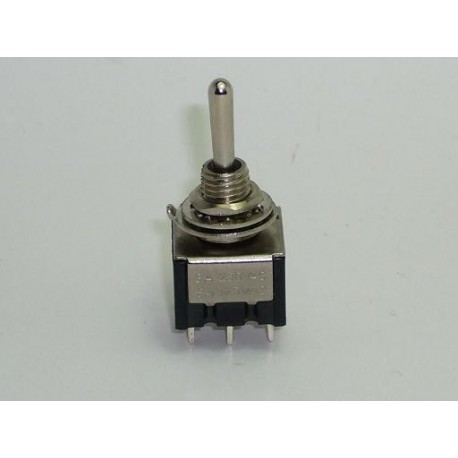

Retomo el tema ahora que ya empiezo con la creación del pupitre y la conexión de los elementos eléctricos. Tengo la siguiente consulta en relación a los interruptores de palanca ON / ON con tres terminales para dos posiciones
parecidos a los de la foto:
Según el esquema (extraído del foro) la conexión es un terminal luz verde, otro terminal luz roja, y el cable común directamente a la fuente de alimentación. Entonces, para que sirve el tercer terminal? se utiliza para el comun? La idea es accionar los semáforos manualmente, y detener el tren manualmente.
Muchas gracias!

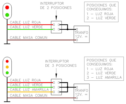

¡Hola!
Creo entender que te refieres al tercer terminal que hay en el interruptor. Si es así, tal vez este esquema te sea de utilidad.
¡Saludos!
