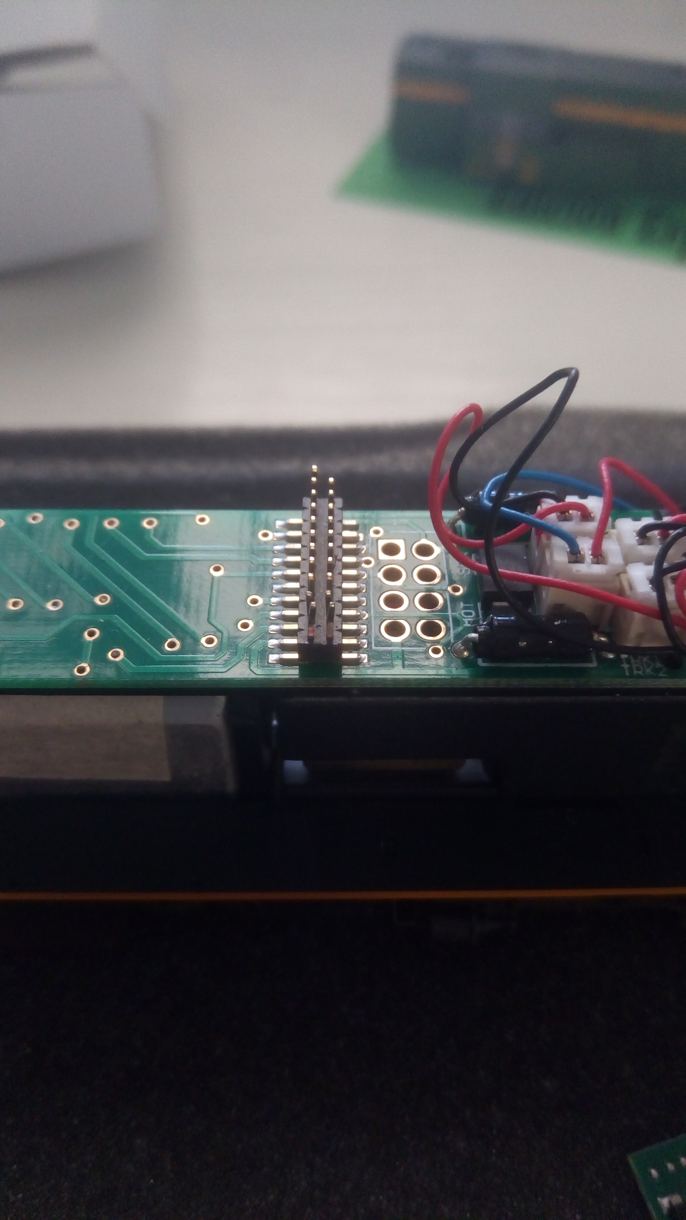

Al tiempo, y con mas miedo que siete viejas (perdonad la expresión) procedo a "digitalizarla". Es la primera vez que me veo en estas, pero ambos comerciantes me animaron puesto que decían que era tema fácil. Pues bien, consigo quitar carcasa (previa retirada de barandillas) y según viene en las instrucciones de la loco intento quitar la "tapa"/"chip" (perdonad pero desconozco los términos exactos y las instrucciones son verdaderamente escuetas) donde colocar el DECODER. Tras varios intentos, se "doblan" varios "pinchos" (mi gozo en un pozo) - agrego foto ahora para que veáis la gravedad. ESTE ES EL PRIMER PROBLEMA.

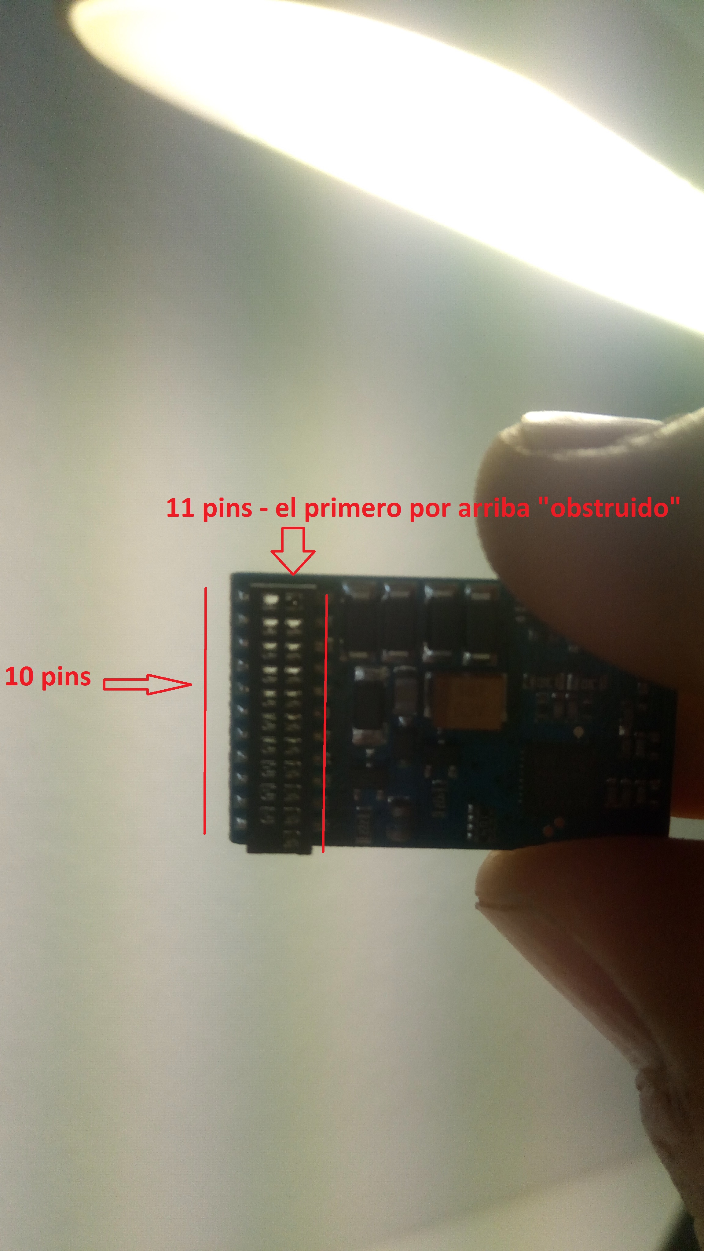

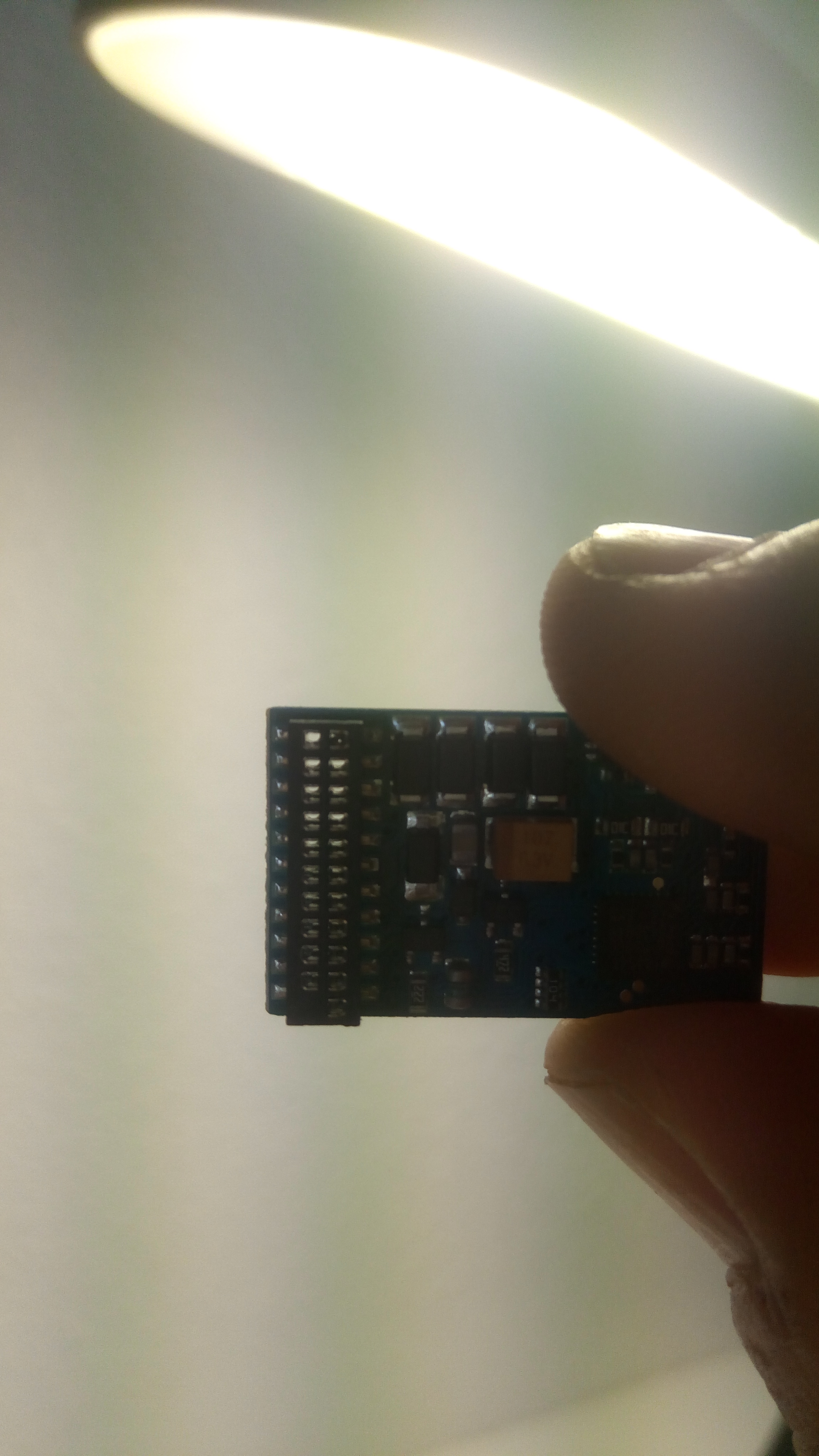

SEGUNDO PROBLEMA; saco del embalaje el DECODER y lo observo con detenimiento: miro que uno de los "agujeritos" que deberían encajar en los "pinchos" de la loco, no viene como el resto (os agrego foto a contraluz para que veáis lo que os digo). Intuyo que eso, que viene un tanto "cerrado"/"obstuido" o como lo queramos llamar, tampoco iba a encajar bien en el PIN de la loco...por lo que también daría problemas...
Puestos en situación os planteo las siguientes preguntas:
PROBLEMA UNO: ¿mando directa la loco a reparación? en tal caso, ¿al comercio o a MABAR directamente? ¿tiene arreglo posible por parte de un aficionado base como yo? ¿es muy grave (según veis en las fotos)?
PROBLEMA DOS: ¿creéis que debería mandarlo de vuelta al comercio donde lo compré (hace un tiempo prudencial que lo adquirí, pero hasta ahora no he podido intentar la digitalización? ¿afectará al colocarlo en su posición en la loco? ¿me recomendáis otra marca para esta loco?
Ante todo daros las gracias por adelantado y aunque sea una pregunta casi tonta, ¿alguno de vosotros se dedica o le importaría arreglar este desaguisado (previo pago de lo que corresponda claro está? La verdad que para ser la primera vez que lo intento la ha cagado de lleno y me he quedado un poco desaminado, y más viendo aquí la loco destripada...
Saludos compañeros
los "pins" doblados serían los 4 de la derecha
en esta foto, serían los que aparecen en primer lugar
observad el "agujero" superior derecho

En principio tanto el zócalo como el decóder son de 21 pines (en un lado 10 pinchos y en el otro 11 , por lo que el decóder tienen un conector con 21 agujeros, 10 en un lado y 11 en el otro. Solamante hay que mirar por un lado donde está el pin que falta en el zócalo y por otro dónde está el "agujero" taponado del decóder, una vez mirado esto, hay que poner el decóder de manera que el pincho que falta coincida con el agujero taponado.
Aquí tienes la norma que lo explica: http://www.fcaf.cat/normes/nem/nem660_es.pdf

Si te fijas, en las fotos que has enviado, en el conector de la locomotora falta un pin, es el que correspondería al pin "obstruido" del decoder, que no es tal, es para no conectarlo mal
Sobre que los pines están un poco doblados, posiblemente ha sido (posiblemente, eh, que no estoy acusándote de nada) al sacar el "dummy" analógico. No parecen muy doblados y posiblemente al poner el decoder se corregirán solos.
Eso sí, asegúrate al poner el decoder de :
1) el hueco obstruido corresponde al pin que falta - MUY IMPORTANTE
2) que todos los pines entren bien, no vaya a ser que hagas fuerza (no deberías tener que hacer mucha) y dobles uno.
Si hay un pin rebelde, con unos alicates finos (FINOS) puedes intentar enderezarlo pero ya te digo que yo creo que no, yo intentaría ir enchufando el decoder, primero en ese pin que aparece más doblado (el de abajo a la izquierda en la segunda foto) y mover el decoder para que entren los demás pines.

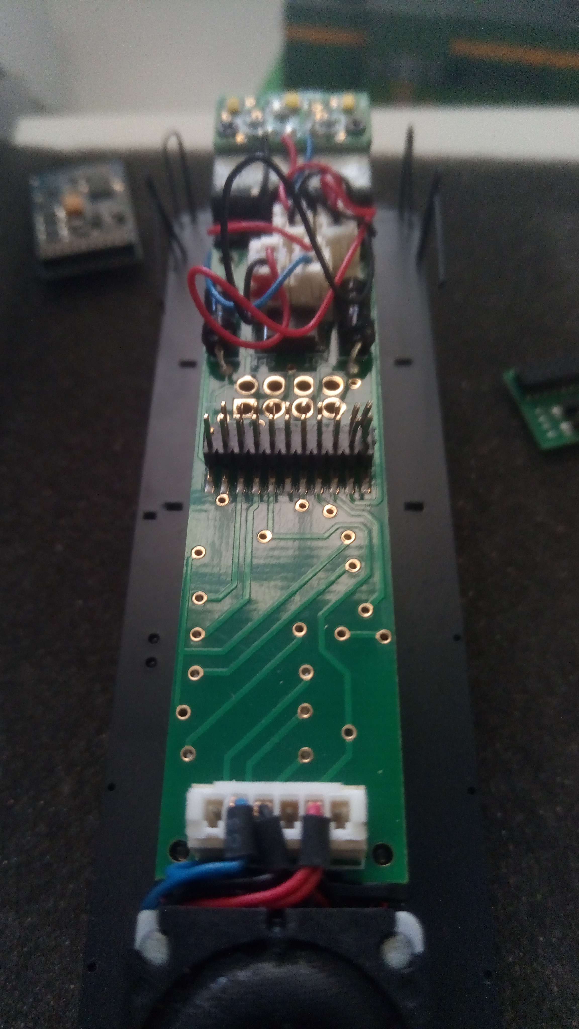

Sobre el tema de los 21 pins, 10 en una tira y 11 en la otra. Hice mis comprobaciones y pude ver que había 21 pins en la locomotora (al quitar el zócalo para funcionar en analógico -aquí fue donde doble los 4 pins que aparece en la primera foto) y que el decoder traía otros 21 agujeros, pero es aquí donde os especifico y aclaro (entiendo que las fotos son precarias precarias...) : si os fijáis con detenimiento, la fila de agujeritos de la izquierda es el de los 10 ajugeros (abajo del todo es donde se puede comprobar al compararla con la derecha, que tiene 11) . A lo que me refería con "obstuido" es que la fila de la derecha tiene los 11 agujeros, pero el primero de todos, el de arriba, es agujero PERO no pasa la luz como por el resto de los agujeros. No sé si me explico bien. Además, si pones el decoder en horizontal, ves que sale un pequeño resalto de ese agujero, una chapita color dorado (que imagino que es el dspositivo que "abraza" al pincho donde encaja en la loco.
Os agrego foto y para ver si consigo aclararos algo.

Además coincide con uno de los pines doblados y es la alimentación general que viene de la rueda derecha!!!!
Normalmente los conectores hembra son un hueco cuadrado de 0,4mm de lado en los que 3 de los lados hay una plaquita metálica estando el cuarto lado sin placa metálica. Seguramente se ha roto y doblado una de las tres caras. Si mantiene dos de las caras, o incluso una, con una aguja fina (tiene que ser menor de 0,4mm de diámetro) puedes intentar reponer el contacto hembra hasta que entre en el pin.
Antes hay que dejar los pines macho perfectamente rectos y bién colocados, de los contrario no hará buen contacto.

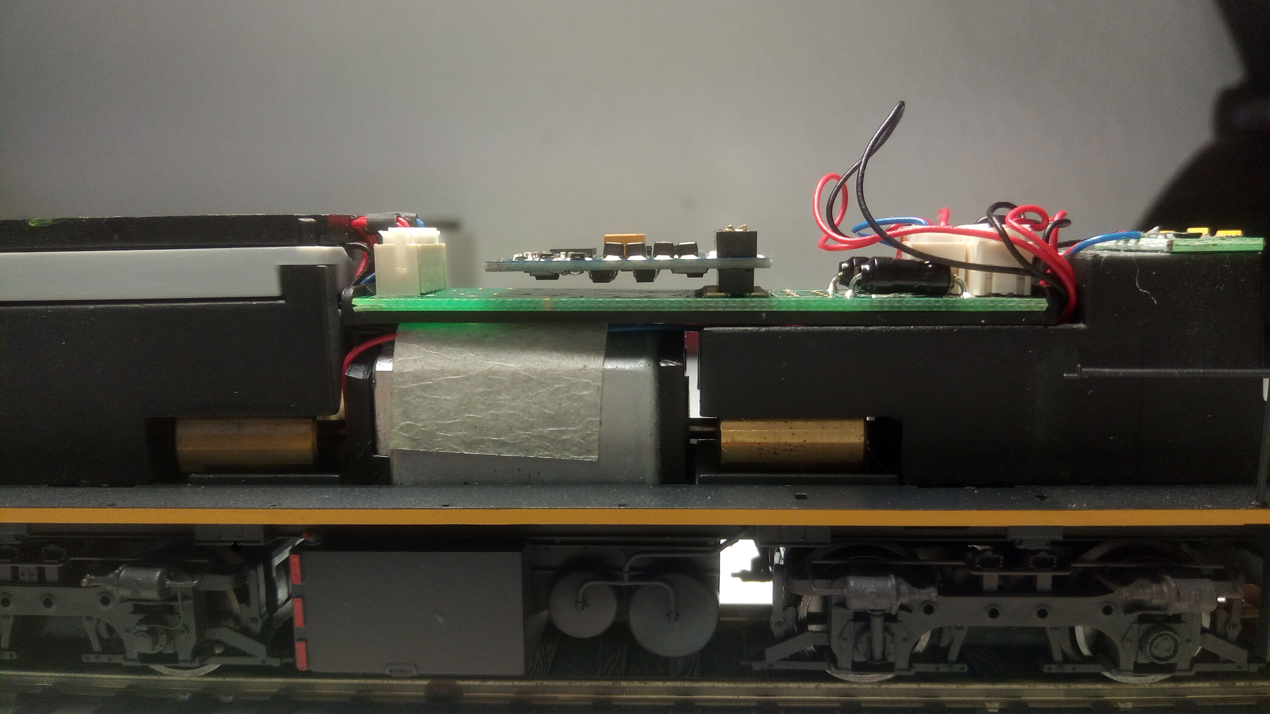

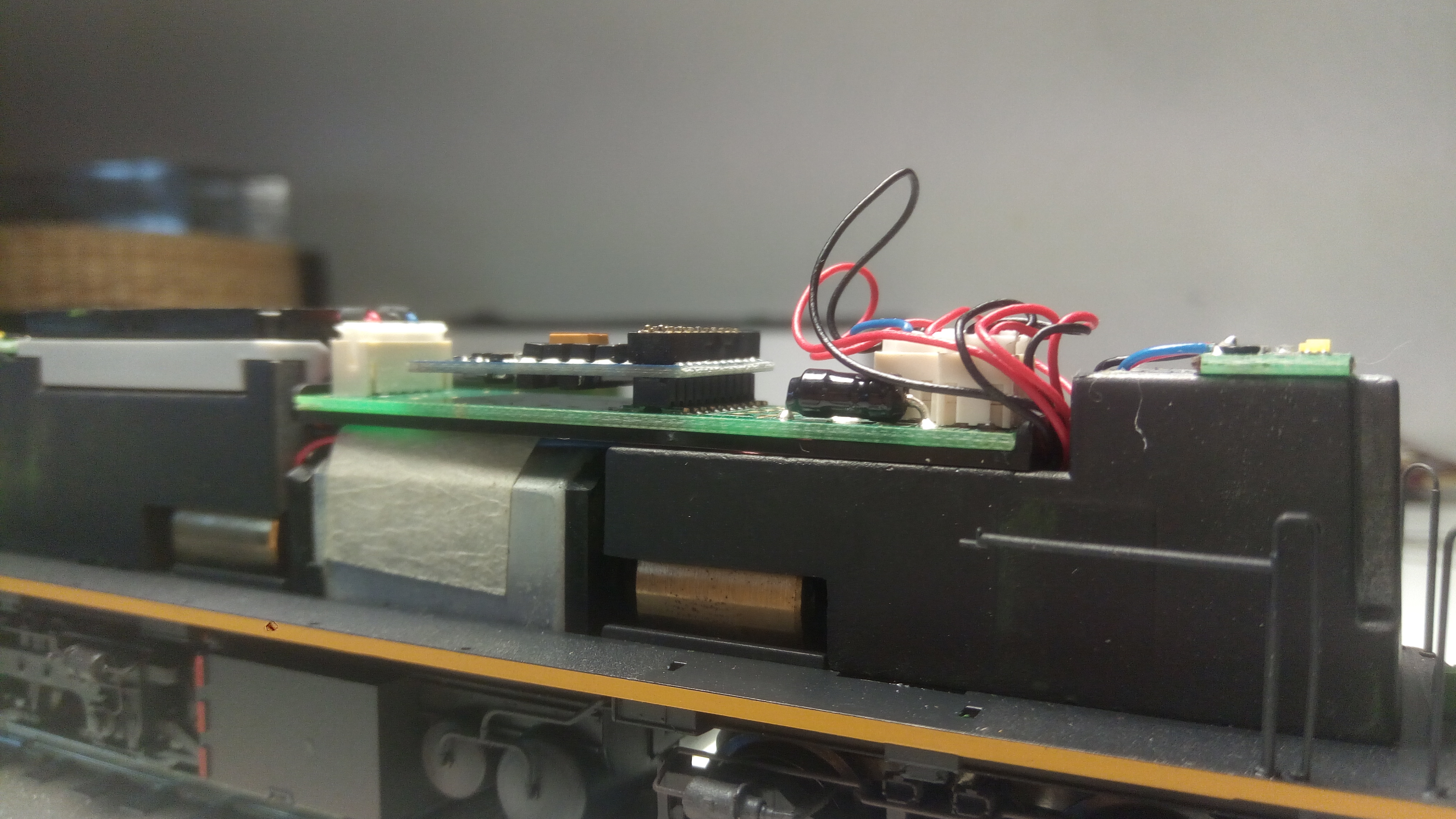

Pues bien, con unas herramientas primarias (bisturí, destornillador y aguja fina) he conseguido enderezar los pines de la loco y he conseguido también encajar el decoder (no sin antes haber tocado con la aguja para que volviera todo a su sitio - me refiero al agujero "obstruido")
Pues bien, todo encajado convenientemente me dispongo a poner la loco sobre las vías (Matao, no había ninguna otro loco sobre ellas, y además me he encargado durante la tarde de reprogramar todas las direcciones y las cv1 de mis locos para dejar libre todo aquello que sea 3 - Gracias por la recomendación) y nada, no marcha. Le modifico también la CV1 (la paso a 8...por aquello de que es la 308...) y cambio también la L (la pongo también en 8) Es cierto que todas estas prueba las he hecho sin la carcasa repuesta a su lugar, pero no creo que tenga nada que ver...
Por cierto, creo recordar que en otros hilos se ha hablado sobre "resetear" el decoder?? puede ser? o me estoy confundiendo.
Otra aclaración que os hago es, puesta la loco sobre las vías, no tiene las luces encendidas (sé que cuando estaba en analógico, al ponerla sobre ellas, sí que se encendían)
Os agrego fotos del decoder colocado, para que me digáis vuestra opinión (yo creo que ha quedado bien)
