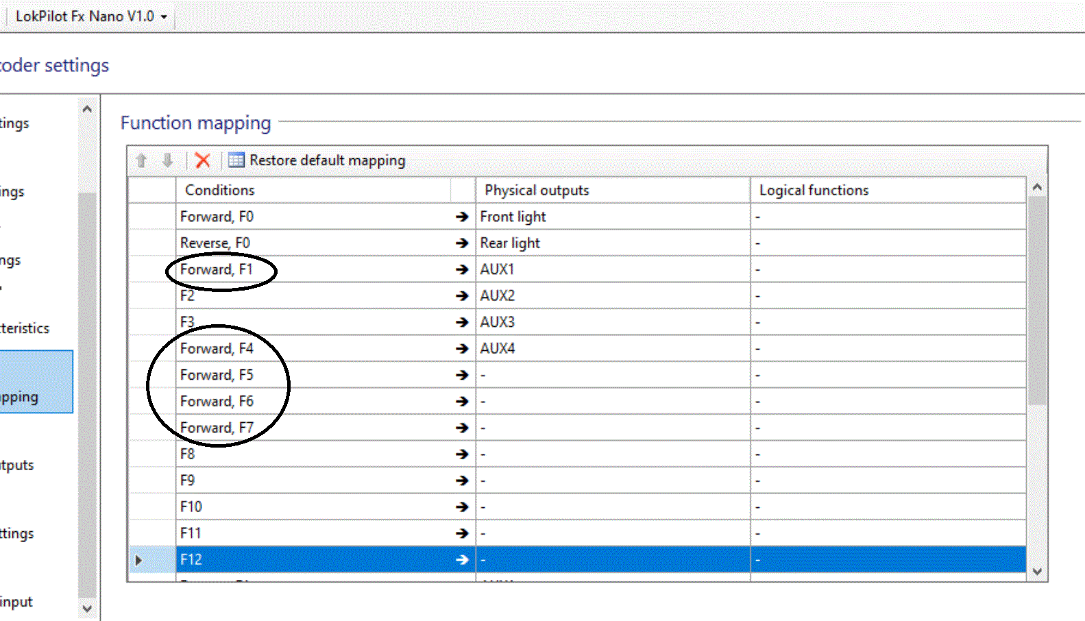

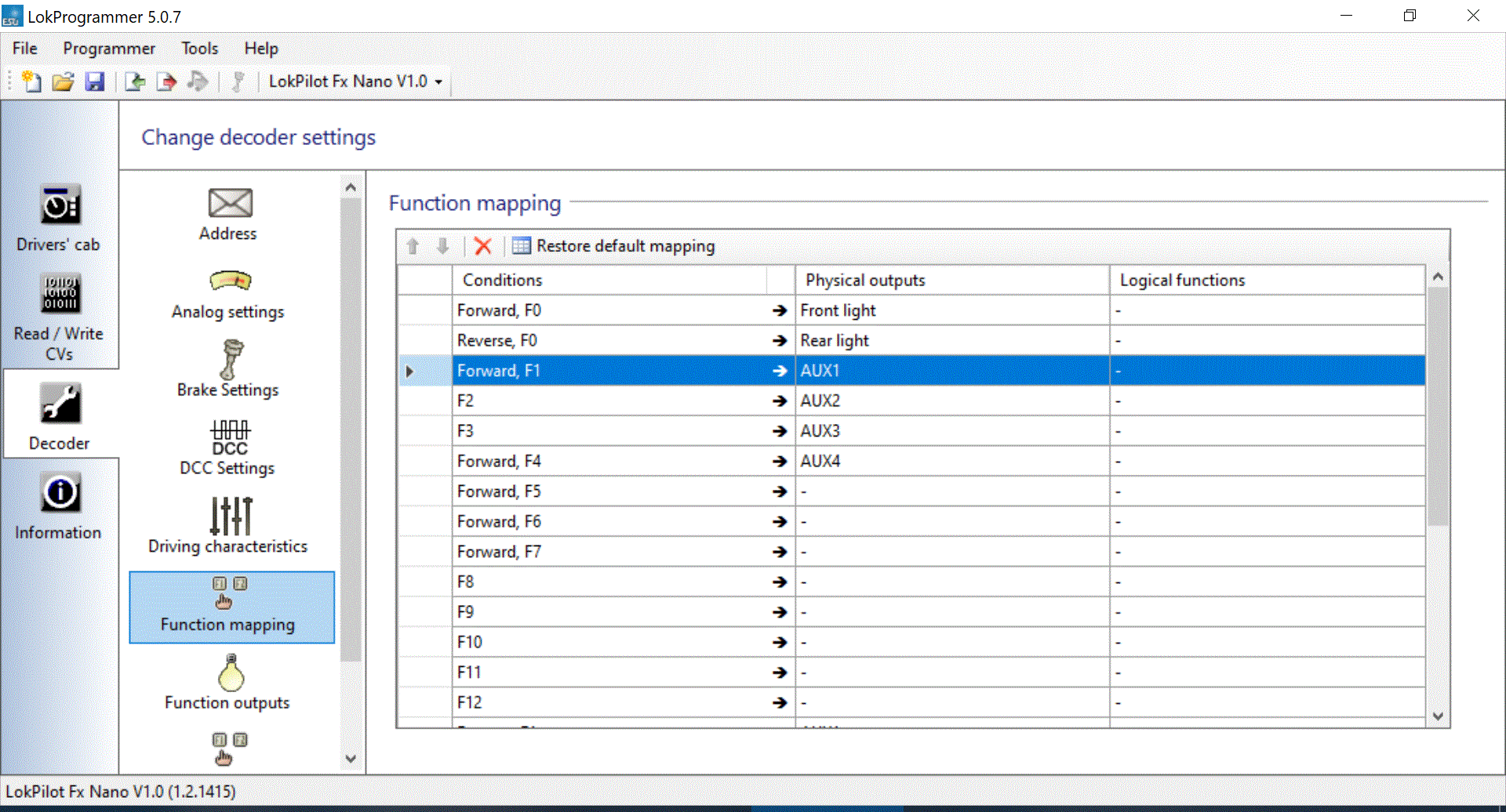

Tengo un problema con el decoder de funciones Esu 53620 "Nano" LokPilot FX V1.0.

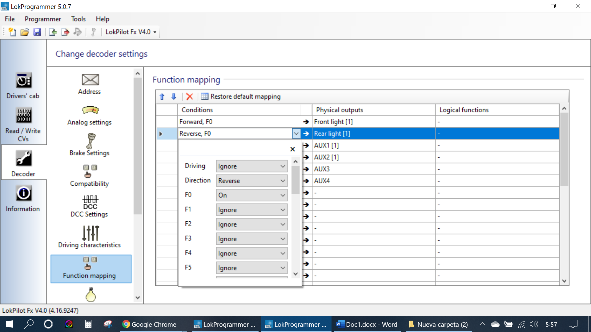

El problema es que no se deja modificar los botones de funciones para cambiarles las salidas de los auxiliares 1 a 4 como en el Esu 54620 LokPilot FX V4.0 atreves del LokProgrammer.
¿Por qué no puedo cambiar el botón de función y asignarlo a la salida que me interese? ¿Se puede hacer modificando algún parámetro?
La versión del LokProgrammer es la 5.0.7. y al parecer, admite el LokPilot FX V1.0. "Nano".

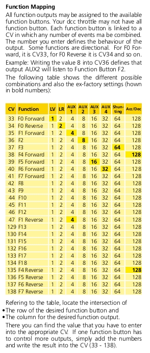

Los decóderes de la serie 536** son los más sencillos que tiene ESU y tienen un Mapping (control de asignación de funciones) simplificado, eso quiere decir que para cada una de las funciones solamente se le puede asignar una acción, y no varias como en los decóderes de las series 546** o 646**.
Aquí te dejo el mapping generico de los decóderes de la serie 536**, que como verás coincide con la captura de pantalla de Funcion Mapping que pusiste el otro día:

Hola Fantito, gracias por la ayuda, pero no realice la pregunta de forma correcta. Precisamente, quiero hacer todo lo contrario, quiero desligar “Forward” (Delante) de todas las funciones menos de la F0, también de la “Reverse” desligarlo de todas las funciones menos de la F0
El problema está en que no me sirve como lo han configurado de fábrica, mi idea es poner dos LokPilot FX "Nano" 53620 V1.0 en una composición de Talgo Pendular, uno en el remolque extremo Tz y otro en el remolque generador Tg, tal que así;
Extremo Tz
F0 Forward faros blancos.
F1 Pilotos rojos.
F2 Luz de sala.
F3 Luz de conducción.
F4 Desenganche o luz ventanas furgón.
Extremo Tg
F0 Reverse faros blancos.
F5 Pilotos rojos.
F6 Luz de sala.
F7 Luz de conducción.
F8 Desenganche o luz ventanas furgón.
De esta manera, tener en un mismo teclado correlativo las 10 funciones de los dos furgones de la composición en una misma dirección y no tener que andar buscando uno u otra dirección, (Y también ahorrando una dirección en el Multimause)
Tal y como lo han configurado de fábrica, si enciendo los pilotos rojos del Tz con F1, al cambiar de dirección, estos se apagan, y lo que yo quiero es poder encender los faros blancos cuando la composición sea empujada, y no se me apague ninguna otra función activada, independiente de la dirección seleccionada. Pondría dos 54620, mas baratos y menos problemas, pero, aunque parezca mentira, los remolques extremos del Pendular de Electrotren van muy justos de espacio.
¿Se puede hacer con los FX "Nano" 53620?

Mensajes: 7098
No lo programes por aquí, prográmalo poniendo el valor que sea por medio de las CV. Las CV que no te interesen (CV 38 F4-f, por ejemplo) las pones a valor 0.
