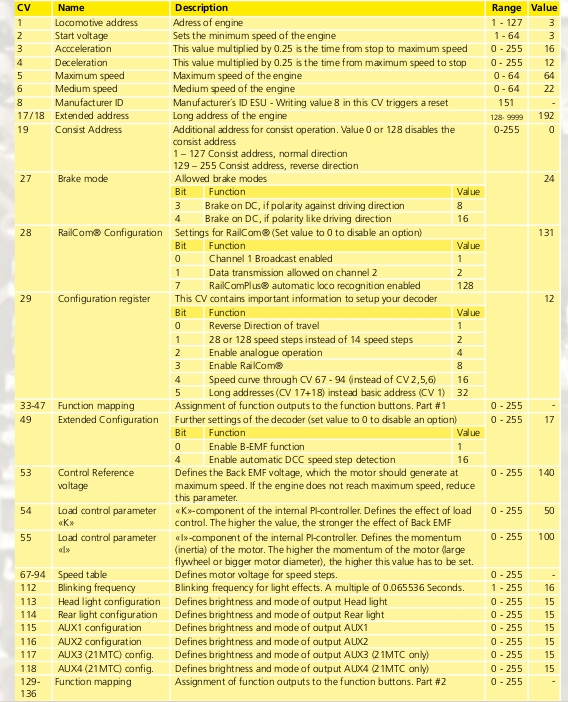

Los decoders Lokpilot standard (53611), pueden programarse o admiten la función del sistema de frenado ABC?
Que CV habría que modificar?.
Muchas gracias por vuestra ayuda una vez mas.

Como ya he dicho antes, los decóderes de la serie 536** son los más sencillos que tiene ESU.
No tienen sistema de frenado ABC, pero si que tienen el sistema antiguo de combinación de la CV 29 (bit 2 desactivado) y tramos de corriente contínua. Se regula con la CV 27.

He intentado con la CV27, pero no me actúa en ABC.
Con la CV 29, no he probado. Según tu indicación debería dejar esta CV con valor de 8?. (bit 2 desactivado).
Con la CV 27, entiendo que debería dejarla con valor 16 ( en sentido de marcha).
Correcto?.

Es que este decóder no soporta el ABC.
Este decóder es del tipo antiguo que la parada y frenada la hace sobre un tramo de corriente contínua sin señal DCC, por eso pone Brake on DC, es decir "frenado en Direct Courrent o Corriente Contínua!!!!

Vaya... bueno pues a cambiarlos por otro que si tenga funcion ABC.
