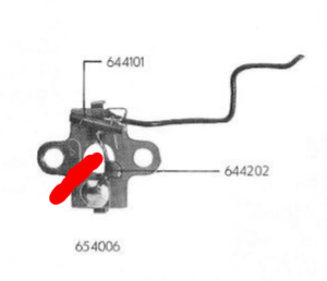

Alguien puede pasarme algún video, demo o fotos, con los pasos a realizar?.
Me confunde que al motor solo le llega un cable negro, el rojo no existe, osea creo que la masa hace de cable positivo...
Gracias por vuestra ayuda.

Encima del motor hay una placa de baquelita sujeta con 2 tornillos, con un condensador de lenteja y una barra de ferrita.
Primer paso: desoldar el cable negro.
Segundo paso: quitar el condensador y la ferrita
Tercer paso: Cortar la pista que une uno de los tornillos con el condensador.
En este momento ya tienes el motor completamente aislado del bastidor y puedes hacer la digitalización normal:
Cable rojo a ruedas derechas
Cable negro a ruedas izquierdas
Cable naranja donde se conectaba el cable negro de la placa encima del motor
Cable gris donde había el condensador y en la parte cortada de la pista que se une con el motor.

Perfecto, hecho y funcionando.
Perfecta la descripción de lo que hay que hacer.
Gracias una vez mas Fantito.
