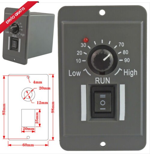

He encontrado algo mas terminado y lo he pedido.
https://www.ebay.es/itm/DC-12V-24V-36V- ... 4414948483
Lo voy a alimentar con una fuente conmutada de 24V a ver que pasa, aunque con 12V va suficientemente bien. Siempre pongo un condensador gordo a la salida para que el módulo PWM reciba CC dentro de un orden. A ver si no rompo algo como una bombilla, hay fuentes de 18V pero mas caras.

Pues ya le arreglé el desperfecto al vecino, del calentón se había reventado un componente. Realmente no se lo que ha hecho porque tiene un fusible entre la fuente conmutda y el PWM y otro a la salida hacia la vía. Quizás puso fusibles de gran calidad, de esos que duran toda la vida :) A saber como habrá quedado el motor de la locomotora agarrotada, porque tanto la fuente como el PWM son de 5A.
Hoy me ha llegado el PWM en caja como el que puse arriba, debe de tener la frecuencia mas alta porque ya no se oye nada en la locomotora. En los que van abiertos se oye "algo" supongo que van a 16kHz o algo así.
Con las fuentes de 12V 5A van bien, estoy a la espera de que me llegue una fuente de 24V 3A. Tambien de Ebay
