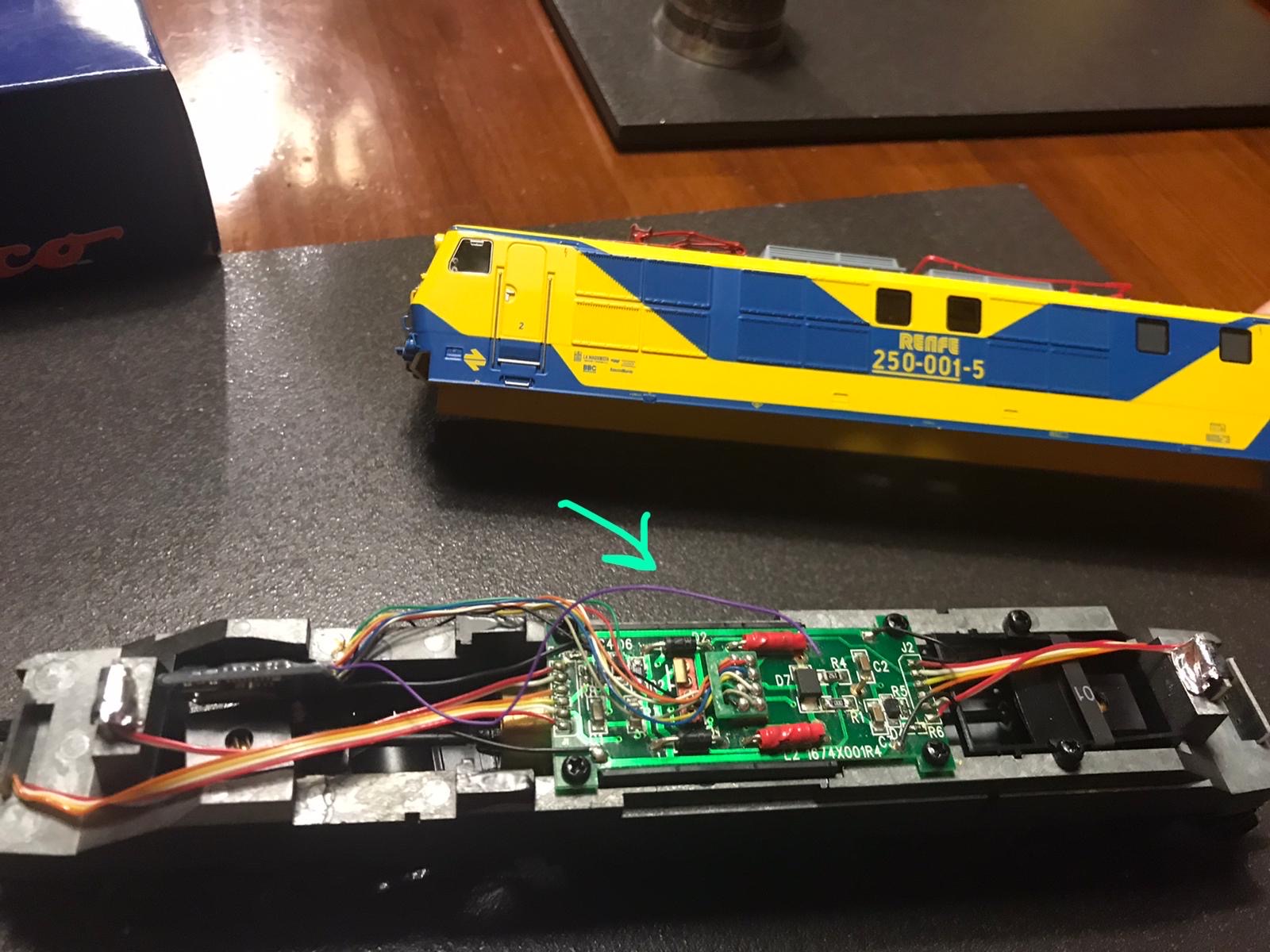

Buenas tardes.....
Me podéis ayudar y decirme dónde va este cable?
Gracias!

Puede que no tenga que ir a ningún sitio. Ese cable morado fuera del conector NEM es el de la función AUX2, que no siempre se usa. Lo que convendría, si como parece ser el caso, no se usa, es aislarlo (se ve la punta del cable en el extremo) para evitar un posible contacto no deseado.

Efectivamente este cable no se usa en esta locomotora. Aísla la punta para evitar problemas.

Si ese cable no es de ningún sitio donde me decis, porque no me funciona, la luz funciona pero el movimiento no

Eso ya es otra cosa, habrá que ver cómo está el motor y sus conexiones hasta el conector del decoder… o incluso el propio decoder.
Pero lo que está claro es que no tiene nada que ver con ese cable que es de la AUX2.

Esa locomotora debajo de la placa principal lleva dos muelles que transmiten la corriente de la placa a los porta escobillas y a veces no hacen buen contacto, se soluciona estirando un poco los muelles y otras veces con colocar adecuadamente los muelles pues puede que alguno este descolocado fuera de la zona de contacto de la placa se soluciona el problema ;)

Haber,lo que puede haber pasado esque el conector de 8 pins está al revés,esta placa es parecida a la de la 319 Roco,y me a pasado un montón de veces,y el violeta, es un auxiliar, yo en mi última transformación, he usado una 319 ,el bastidor,placa y boguies, y el cable violeta y verde,los he usado para hacerlos de foco principal,y así puedo encenderlo o apagarlo cuando quiera,si no lo vas a usar,pues lo que te han dicho,lo cortas más pequeño y lo aislas,o lo dejas igual,y lo aislado,no vaya que de en el cobre de la placa y te fastidie el decoder,ok,espero haberme explicado bien,hasta luego
