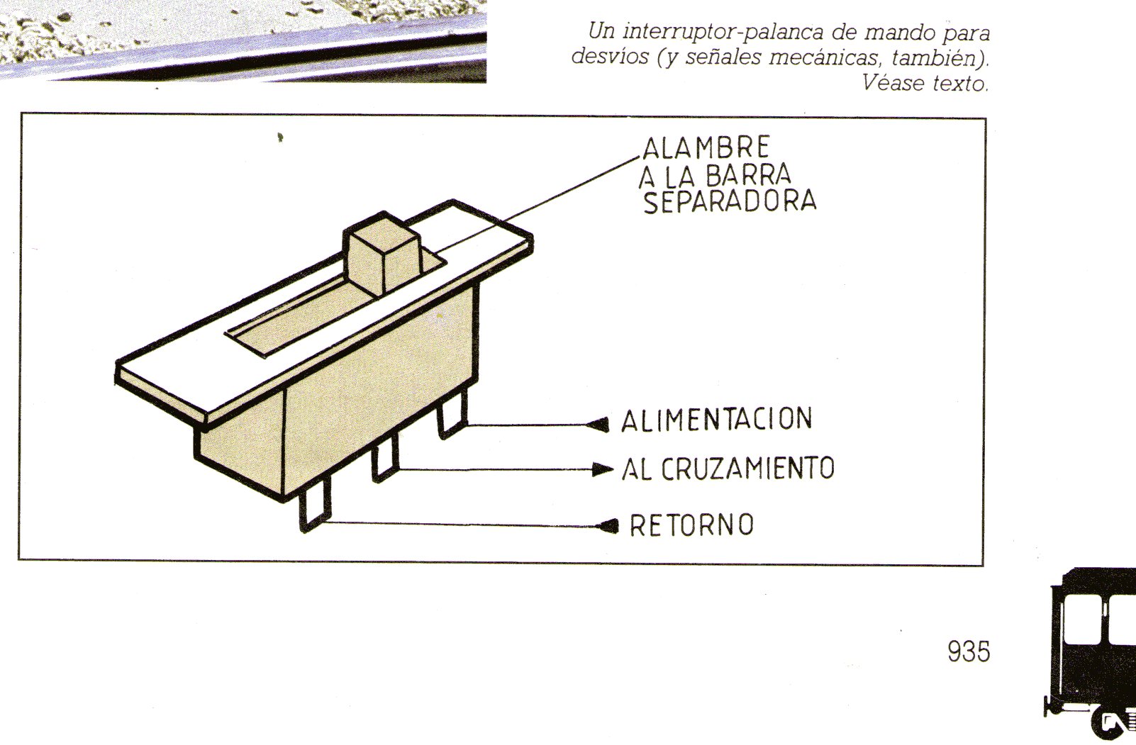

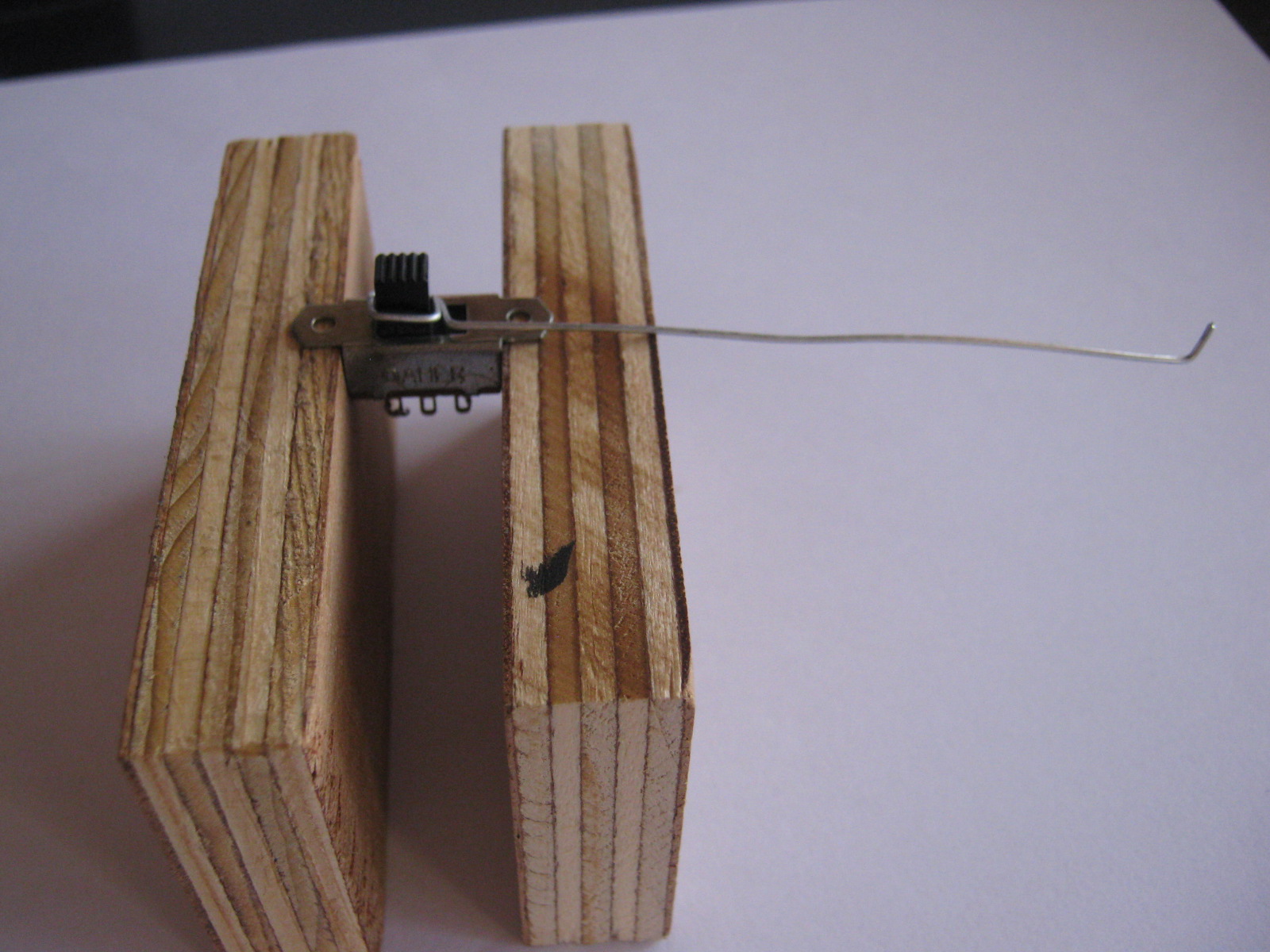

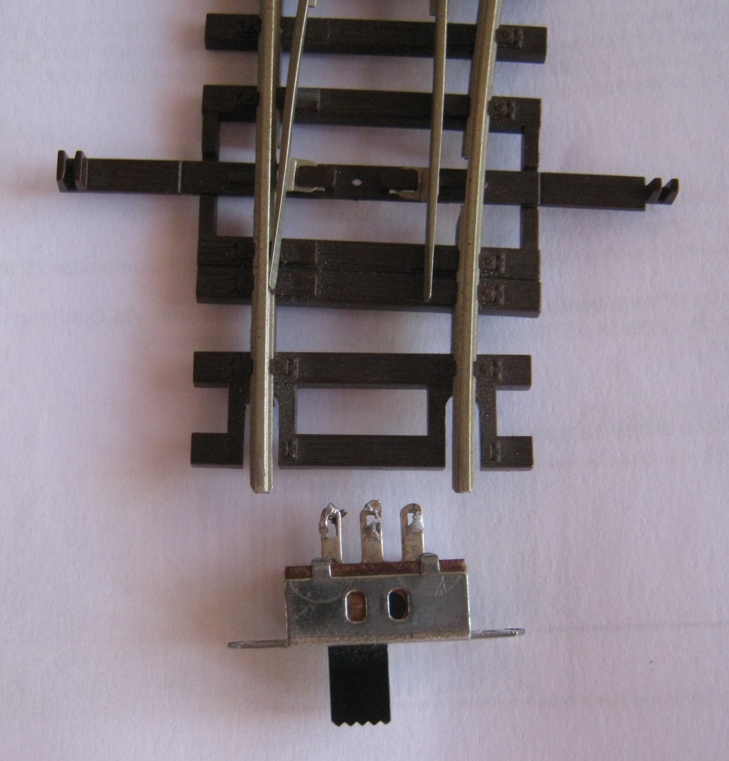

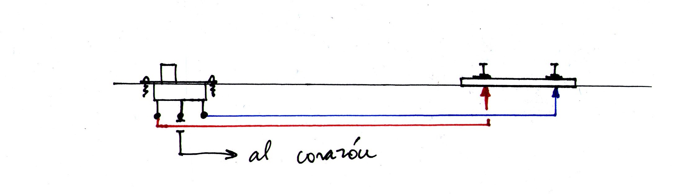

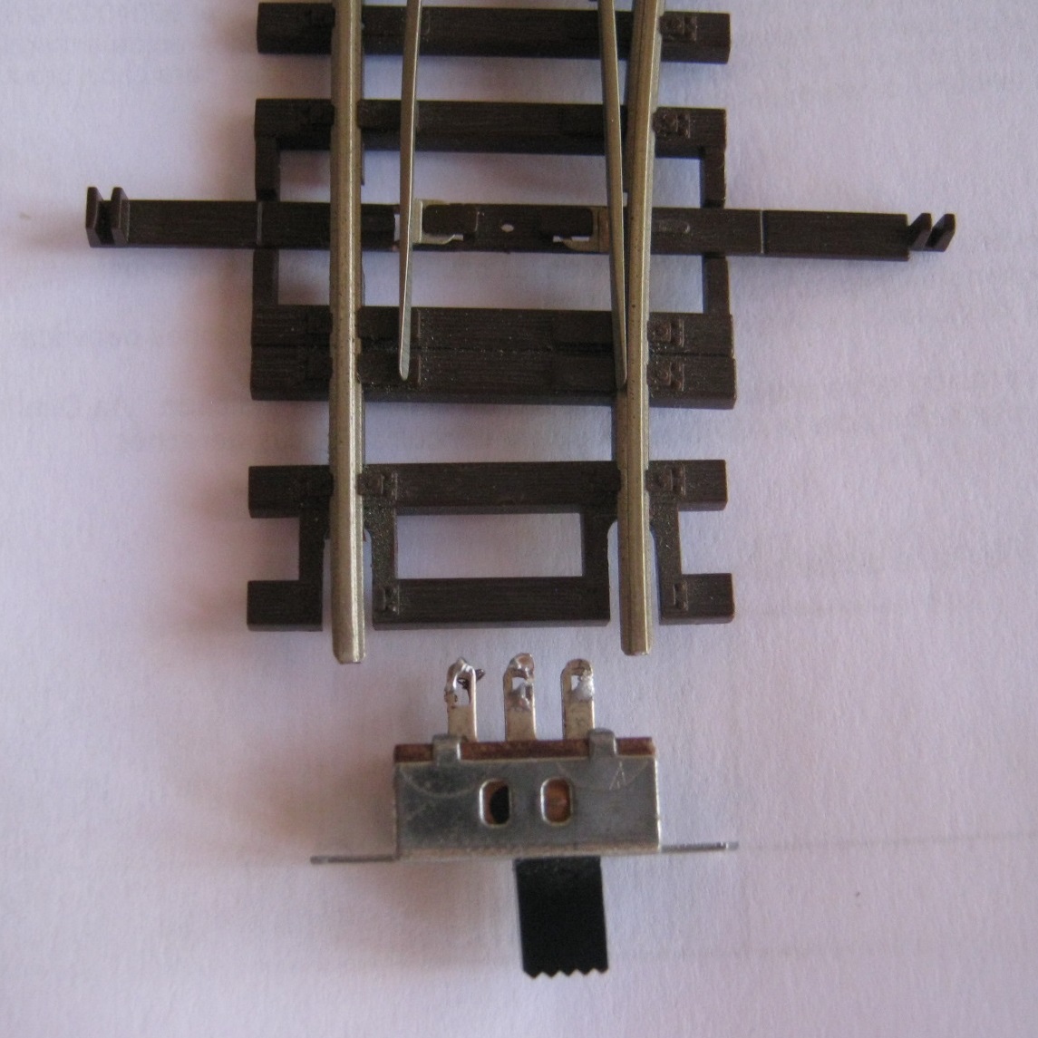

si quieres que siga siendo manual y quieres polarizar puedes usar este esquema ..
Mensajes: 1525
Registrado: 13 Ene 2013 01:23
en la imagen una aguja Roco antigua comparando el recorrido de los espadines con el del interruptor que además te los "fija" en la posición adecuada ... incluso si es un interruptor de varios circuitos puedes polarizar, dar "corriente" a bobillas, led's, etc... que te indican la posición del desvio...la unión del interruptor con la traviesa portaespadines con alambre o cuerda de piano fina

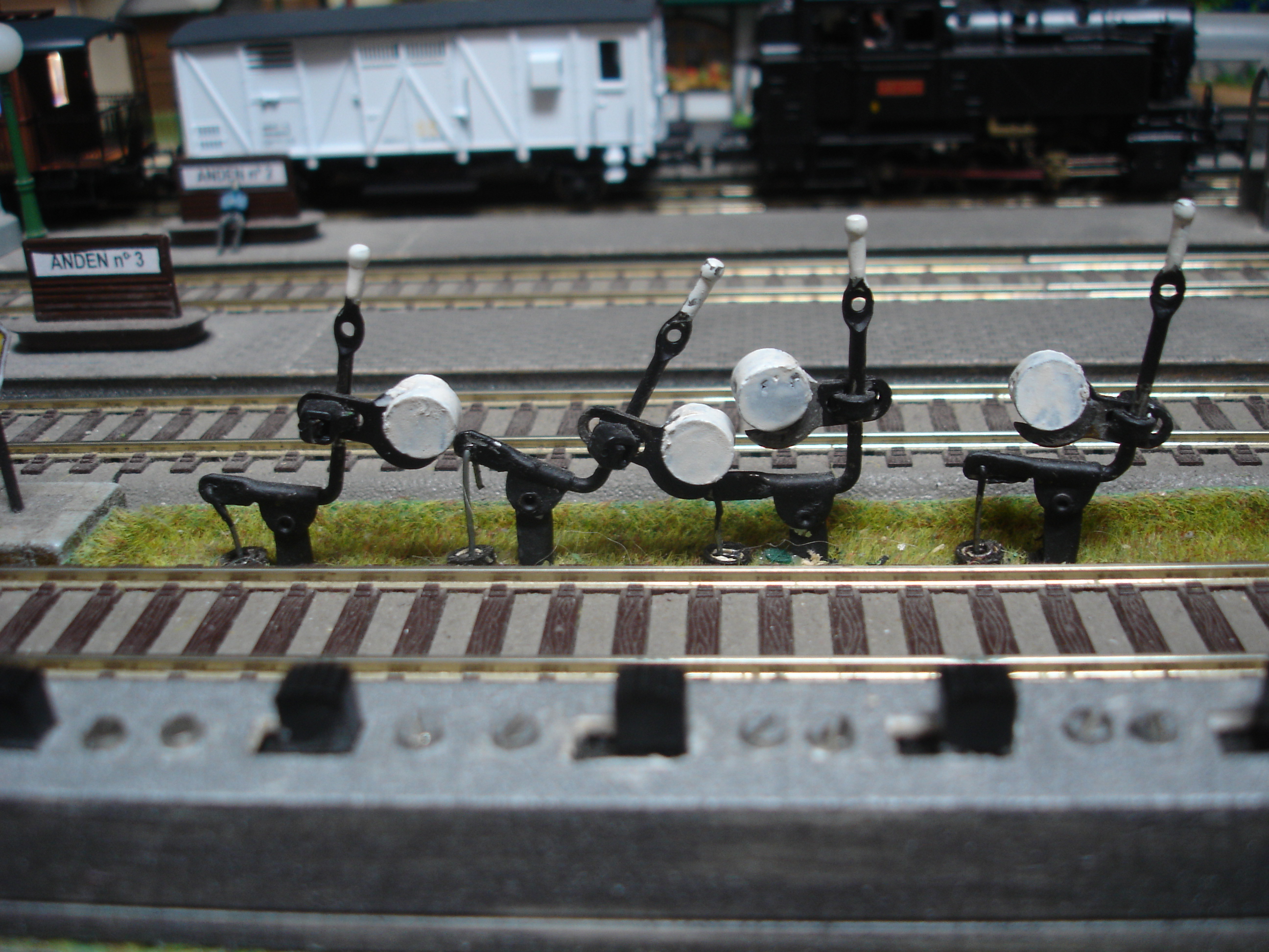

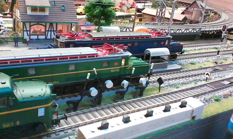

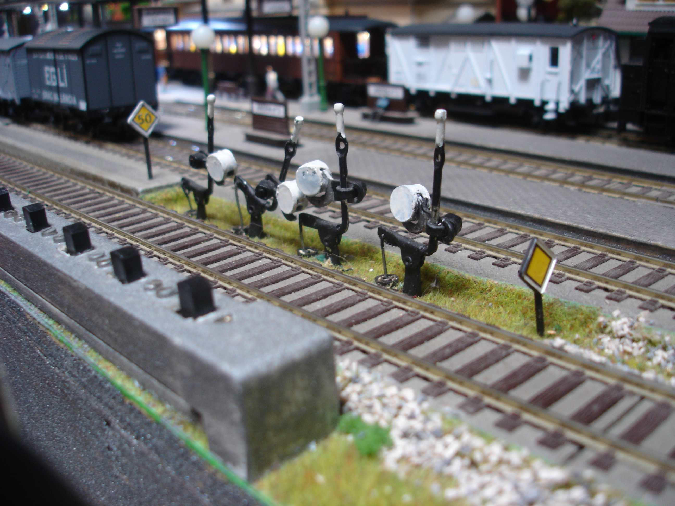

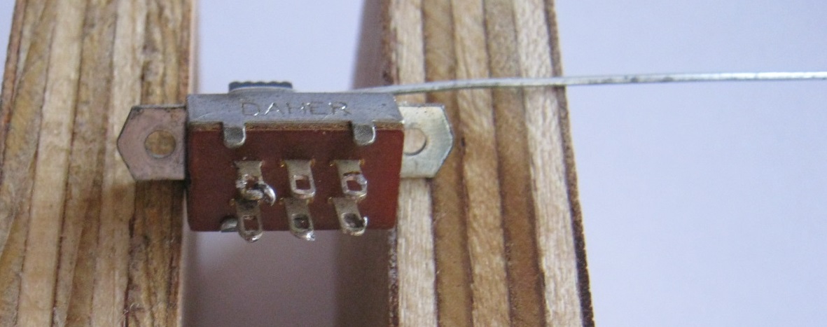

Buenas tardes, Kenitay:

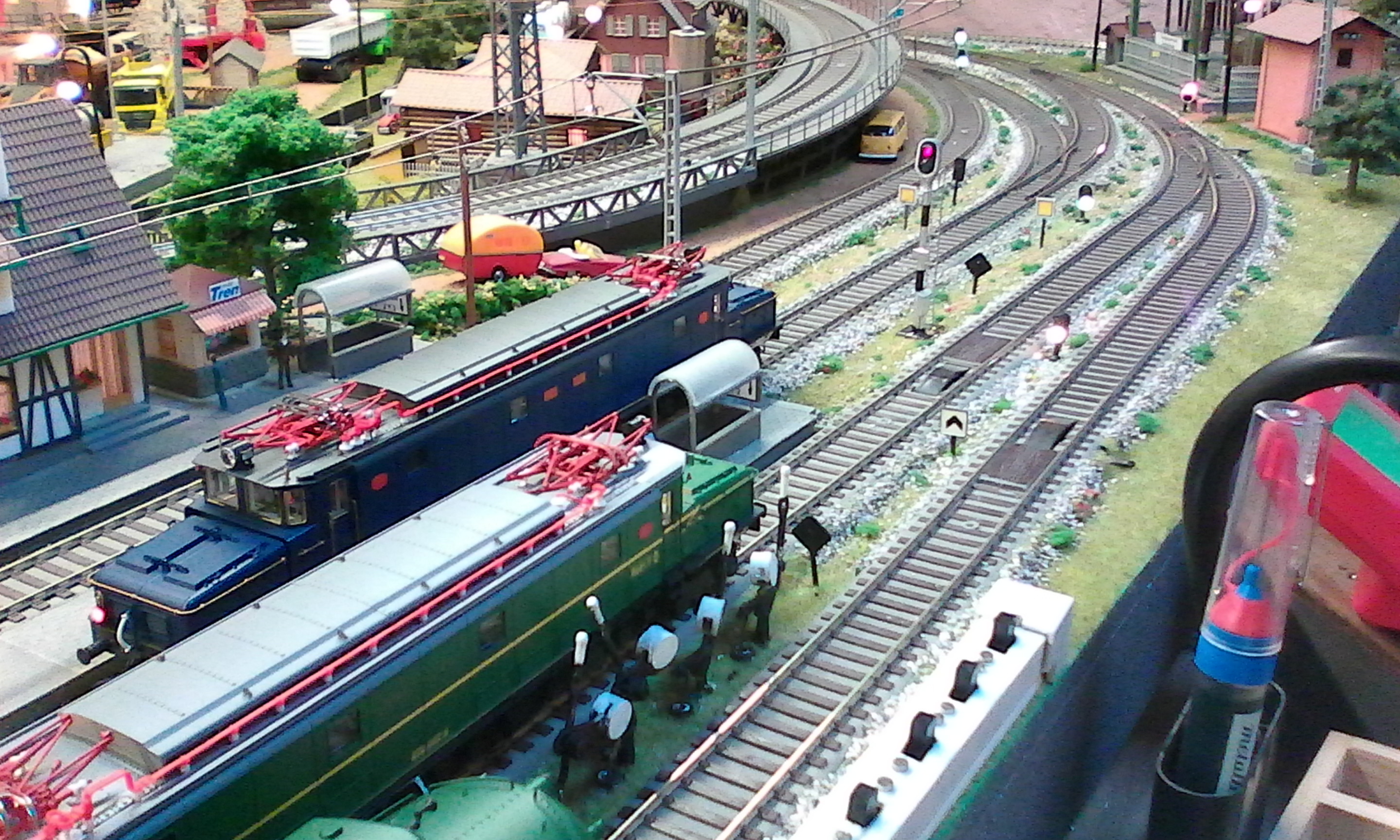

Yo tengo en mi maqueta vías Geoline y tuve el capricho de dejar cinco desvíos manuales, en los que hay que
polarizar el corazón con un conmutador de un cto. dos posiciones como el del esquema que te ha puesto Serranito
anteriormente y con el cable azul al centro y amarillo y naranja a cada uno de los otros dos terminales, tal como
indica Fantito...Te dejo unas fotos del montaje que tengo para esos desvíos manuales en mi maqueta y observa
que la posición del conmutador, coincide con la posición de la palanca, que la manejo mediante un sistema de timonería
por hilo de alambre que acciona cada desvío...
Saludos, Lugen
Las cinco palancas y conmutadores
los cuatro desvíos en curva, manuales
Palancas y conmutadores_1
Palancas y conmutadores_2

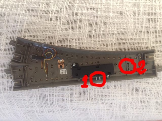

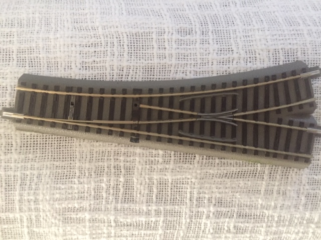

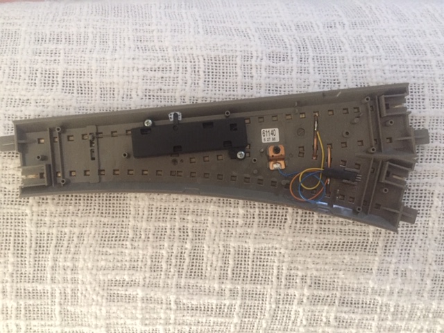

Voy entendiendo. No obstante os adjunto dos fotos de un desvío que tengo suelto porque como veréis le falta un espadín.
Disculpad por no haberlo hecho antes.
Ahora lo que quería es saber como acoplar el esquema de Serranito al desvío en concreto que tengo.
Mensajes: 7094
Supongo que cuando mueves la palanca 1, ves como se mueve una barrita con un agujero donde la marca 2.
Si es así..... Bricolage!!!!

cuando incorporas y conectas el motor del desvio con los cables especificos para ello ya estás "instalando" el conmutador que te polariza el corazón... este conmutador está dentro del motor a bobinas Roco.. los desvios Roco ademas vienen preparados con una palanquita que te permite accionar el desvio a mano ... pero NO te polariza el corazón.. si tu tienes un desvio Roco con su motor a bobinas ya instalado en la maqueta y si por un casual se estropea alguna bobina o no acaba de funcionar correctamente el motor, al accionar la palanquita mueves los espadines, los fijas y mueves también el conmutador que está dentro del motor de bobinas "estropeado" con lo cual polarizas el corazón.. esto es así, pues si ya tienes instalada la maqueta con la decoración y el balasteado...intentar cambiar esa aguja por otra ... pues puede ser muy "lioso" .... el esquema que yo he subido sacado de la Enciclopedia de Modelismo de los años 80 sería un poco lo contrario, es decir un conmutador simple que al accionarlo manualmente te fija los espadines ( al quedar fijada la palanca negra del mismo ) y ese minimo movimiento de pocos milimetros coincide con los pocos milimetros de desplazamiento de la traviesa portaespadines .. esa traviesa suele tener un orificio central que es donde anclas un alambre - el de la foto - y la gran ventaja : polarizas el corazón y dependiendo del conmutador ( si tiene varios circuitos --el de la imagen tiene 2 ) polarizas - 1 circuito o hilera de 3 pines y con la otra hilera puedes dar corriente a un cuadro óptico - leds, bombillas o lo se te ocurra : dar corriente a la via desviada por ejemplo .. la manera de conectar el alambre con el agujerito que suele tener la traviesa móvil ya es harina de otro costal ... por debajo del tablero por ejemplo ---

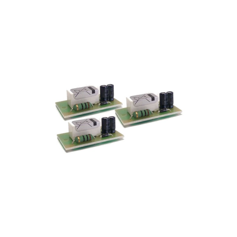

Yo para el tema de polarizar desvíos hace un tiempo uso el Autofrog; bien comprado o bien casero,bien vale los dolores de cabeza que te quita. Un simple circuito que va conectado al corazón y a los dos polos de la via (sin polaridad, cualquier posición le vale),y a funcionar. Magia pura.

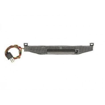

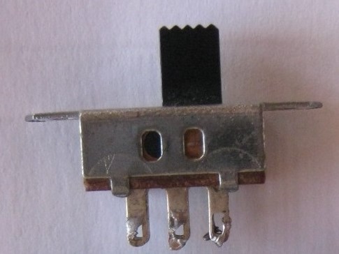

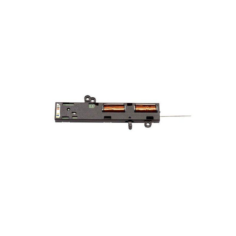

Os adjunto imágenes referentes al Autofrog, al motor desvíos Roco y al motor a bobinas Roco que he encontrado en la red para su venta y confirmar que es el material correcto antes de pedirlo.
Mensajes: 7094
Con el Motor Desvío Universal para vía Geoline no te hace falta el Autofrog.
El Autofrog te servirá si no pones motor.
