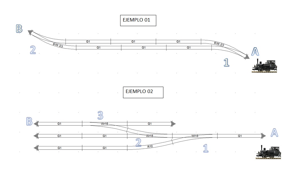

Hola, la maqueta va cogiendo forma, pero quiero resolver las dudas que llevo arrastrando con los CORTOCIRCUITOS que se me producen en los desvíos. Os explico con estos dos ejemplos a ver si me podeis ayudar:
Sistema:
Utilizo sistema digital con la central Z21, vías roco line con balastro de goma y los desvíos los tengo manuales.
Problema de cortos:
En el ejemplo 01 la locomotora parte del punto A para ir al punto B, el desvío 1 lo tengo hacia la derecha, el 2 hacia la izquierda NO SE PRODUCE CORTO.
En el ejemplo 01 la locomotora parte del punto A para ir al punto B, el desvio 1 lo tengo hacia la derecha, el 2 hacia la derecha SI SE PRODUCE CORTO
Lo mismo sucede en el ejemplo 02
Si la locomotora parte de A para ir a B, el desvio 1 lo tengo a derechas, el 2 a derechas, y el 3 a derechas NO SE PRODUCE CORTO, pero si el 3 lo tengo a izquierdas SI SE PRODUCE CORTO
En cambio, si la locomotora parte de B hacia A, el 3 lo tengo a derechas,, el 2 a izquierda, las agujas del 2 al estar rectas se produce un salto de agujas pero NO EL CORTO cuando (creo) se debería producir porque es lo mismo que el caso anterior pero invertido.
Os agradecería una aclaración porque no veo claro el funcionamiento de los desvíos.

Mensajes: 7083
Claro!
Estas talonando unos desvíos que no están preparados para esto.
En digital y con desvíos con el corazón metálico NO SE PUEDEN TALONAR.
En digital y con desvíos con el corazón metálico solo podemos circular cuando el desvío está "apuntando" a la vía por donde pasa el tren.

o utilizando un "autopolarizador" como el DCC80 (búscalo, hay varias referencias en el foro)

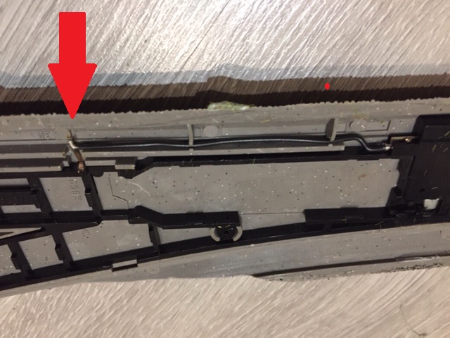

Este desvio que muestro es el que llaman con polarización preinstalada, entences:
A: no es neceseario motor si quiero utilizarlo solo en manual? ya está polarizado?
B: el cable esta soldado a una patilla de laton, ¿entiendo este es el corazon del desvio (flecha roja)?, lo pregunto porque si adquiero los DCC80 de Gaugemaster un cable tiene que ir conectado a cada rail y un tercero al corazon del desvio.
adjunto fotos

Mensajes: 7083
dvdtren escribió:
ok, vamos a polarizar por partes :)
Exacto
adjunto fotos
Cuando tenga estos conceptos claros, continuamos.
No entiendo para qué quieres gastarte el dinero si ya tienes el corazón polarizado y, además, la polarización del corazón se hace en función de la posición de los espadines.
Lo único que tienes que hacer para evitar cortocircuitos es no talonar nunca un desvío!!!!

Mensajes: 7083
Si la via es Rocoline con el corazón metálico, viene con ese misterioso cable preinstalado, solo hay que conectarlo.
Si tiene el corazón de plástico no hay motor ni Autofrog que valga!!!!

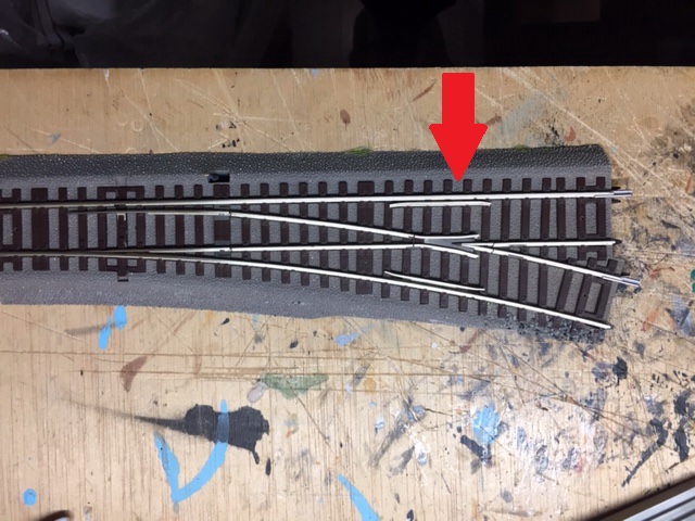

Mensajes: 115
Registrado: 02 Abr 2018 21:49
Pues si, Fantito tiene razon. He mirado los desvios que tengo en casa, tengo unos que si bien llevan la patilla de laton que va al centro del corazon donde iria un extremo del cable, en el otro extremo es totalmente de plastico.
La lástima es que de unos a otros solo hay un euro de diferencia, si lo llego a saber antes los compro todos pre-polarizados.... fallo de novato :(

Mensajes: 7083
https://www.roco.cc/doc/an/1/de/8042538920.pdf
Lo pone claramente: Esta aguja no es polarizable!!!!
Mensajes: 7083
En cambio esta https://www.roco.cc/doc/an/1/de/8042532923.pdf si que es polarizable.
