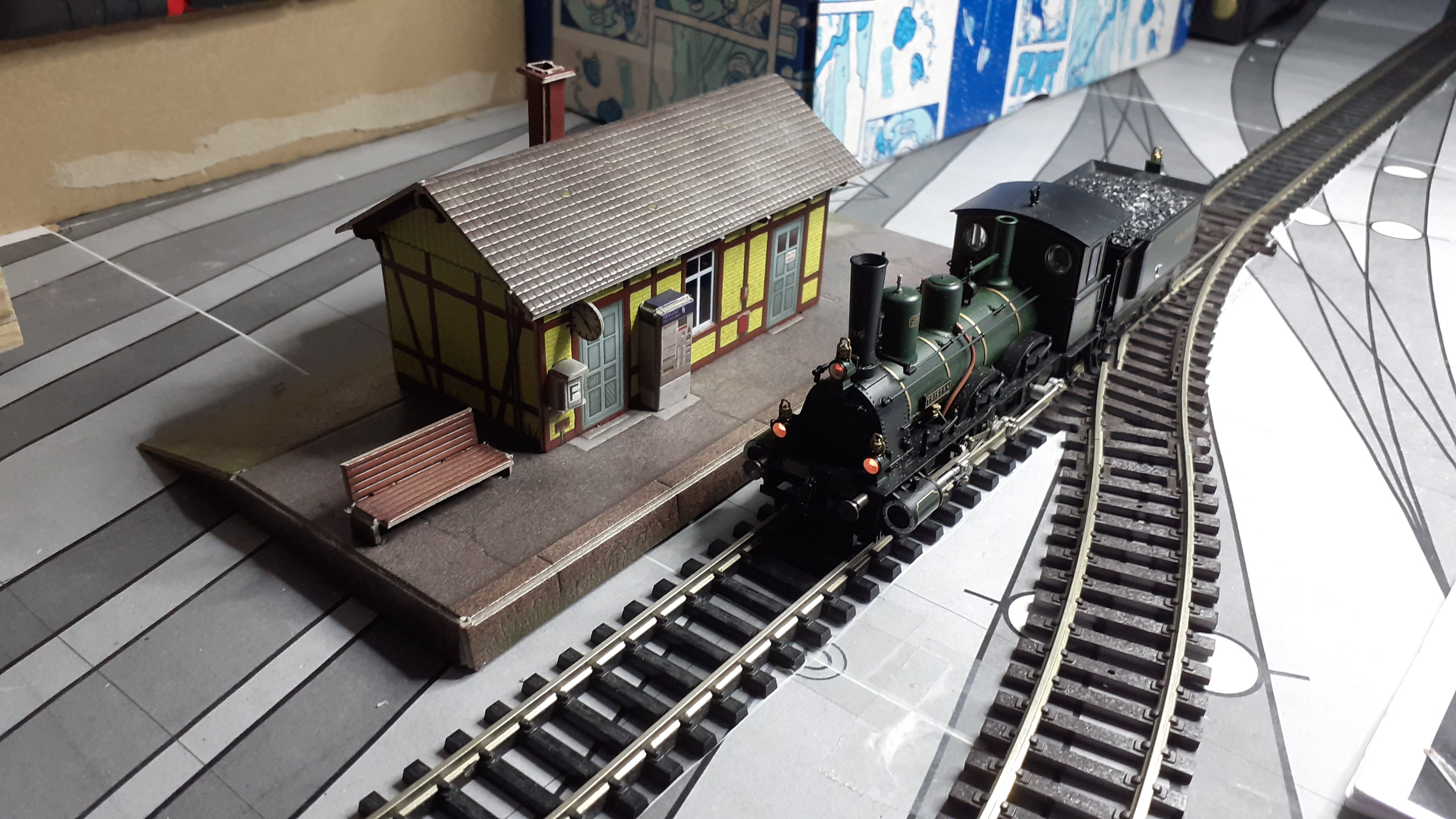

Buenas noches,
Recientemente he adquirido este modelo de 1992, y aunque se supone que es digital no consigo que funcione con el multimaus, por lo que estoy pensando que tal vez sea digital pero no compatible con DCC
En analógico funciona correctamente.
¿Alguien puede confirmarme si se puede controlar en digital con otra central o de alguna manera con un multimaus?
Gracias!

Yo también tengo ese modelo y con el multimaus sí me funciona. La luz de los vagones es lo que me parpadea algo durante el movimiento.
Mensajes: 4663
Gracias a ambos. Viper podrías decirme en qué dirección consigues que responda? Quisiera descartar que no sea problema de la mía...yo he intentado ponerle la dirección nueva con la cv1 y no responde....

Hola, turin, yo estuve haciéndola andar en el último encuentro de Alcalá de Henares (una pena que no fuese mía) y sí es compatible con DCC. La clave está en la dirección que trae en folleto y ponerla en la centralita en “14 pasos de velocidad”. Me temo que al ser un decóder muy antiguo no entiende el protocolo de 28/128 pasos con paquetes de datos distintos.
Supongo que después le podrás cambiar la dirección aunque no recuerdo que rango admite.
Saludos José María KPEV

Muchas gracias a todos. Por fin funciona. Poniéndola a 14 pasos y en la dirección 16.
GRACIAS!
