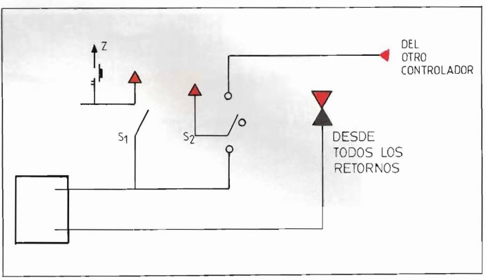

Para analógico, al menos en continua pero en alterna debería ser igual, lo más indicado siempre era que todos los transformadores pudieran acceder a todos los sectores de vías pero nunca al mismo tiempo. Eso se conseguía mediante interruptores de varias posiciones, de forma que los trenes nunca sufrían alteraciones al pasar de un sector a otro, puesto que eran controlados de principio a fin por el mismo controlador.
Por ejemplo, en tu caso, con dos controladores, sólo te harían falta interruptores de dos posiciones. Cada posición controla la corriente en un sector; en una posición da el control al controlador 1; en la otra, al controlador 2. Si tienes un tren que circula de B a A ó de A a B, antes de mover el tren, haces que el controlador que tú quieras controle ambas zonas, y listo. Nunca los dos controladores interactúan para nada entre ellos.
Y, por supuesto, te permite seguir controlando un tren independiente en A y otro en B. Supongo que el retorno común de ambos transformadores no ocasionará problemas en alterna, como no lo hacía en continua.
Un pequeño esquema de la Enciclopedia de Modelismo Paso a Paso (Z es una sección aislada de final de vía). En el caso del dibujo, la sección S1 sólo podía ser controlada por el controlador 1, mientras que la sección 2 admitía también el control desde el controlador 2.
Carrington, recordando sus esquemas analógicos de control de hace 20 años
