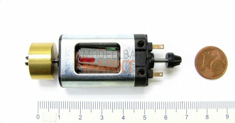

Hola a tod@s
Tengo una pregunta para los expertos de este foro :
Para qué seirven los agujeros que hay en este motor Roco H0 ?.
Gracias de antemano.

Son para unos muelles que son los encargados de llevar la corriente a las escobillas desde la placa electrónica, anteriormente eran las patillas frontales las que tenían esa función.

Y hay unos motores Roco que usan por ejemplo la BR216, que están sujetos a la parte inferior de la locomotora con unos tornillos de longitud crítica, si son cortos no llegan y si son largos se meten dentro y bloquean el rotor. Alguna ha pasado por aqui a la que le habían puesto unas arandelas para que el tornillo no profundizase demasiado.

Por lo tanto sin los muelles el motor no funciona , por mucho que conectes los cables a las patillas.
Son fáciles de encontrar estros muelles ?
