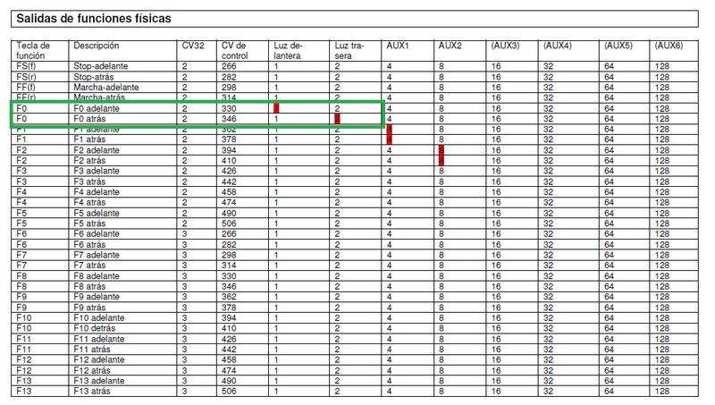

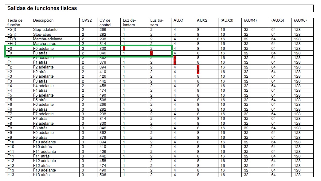

Leyendo el manual del ESU V4, que no creo que difiera mucho del tuyo en lo básico, vemos que las CVs de control para las luces (F0) son:
CV 330 para la luz delantera.
CV 346 para la luz trasera.
Para que se encienda la luz delantera al ir hacia adelante, el valor de la CV 330 ha de ser 1.
Para que se encienda la luz trasera al ir hacia detrás, el valor de la CV 346 ha de ser 2.
Seguramente ahora mismo tengas el valor 1 en ambas CVs.
Antes de hacer modificaciones, la CV32 has de darle el valor 2.
Ya nos cuentas qué tal ha ido.
