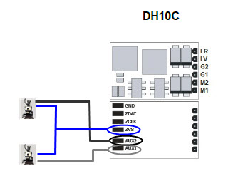

voy a intentar instalar unos enganches digitales Telex de Marklin en el 303 de Electrotren usando el decoder que ya tengo instalado que es el DH10C de Doehler & Haass. En principio el decoder tiene dos funciones auxiliares adicionales, 1 y 2; y configurando la CV 137 con el valor 1 también podría usarse la interfaz SUSI para usar las funciones auxiliares 3 y 4. Hasta ahí la teoría.
Creo que el problema es que carezco de una central o programador digital para los decoder y que el mapeado de las CVs es lo que está fallando. Realizo los siguientes cambios con el Multimaus y con el esquema de la imagen de abajo solo consigo que los enganches estén constantemente activados sin pulsar siquiera la tecla de función.
CV35 Asignación de función F1(f+r) =4
CV36 Asignación de función F1(f+r) =8
CV47 Asignación de función F1(r) =4
CV64 Asignación de función F2(r) =8
CV115 Función de activación para AUX1 =1
CV116 Función de activación para AUX2 =2
CV137 = 0 (sin configurar las salidas de función auxiliares)

El otro día me contestó un fabricante alemán de decoders sobre el tema del uso de Telex en sus decoders. Me dijo que ojo con los Telex, por una parte por el consumo, que es bastante elevado y podía usarse solamente en unas determinadas salidas que aguantaban 300mA, y por otro mas importante por la necesidad de poner un diodo en paralelo con el Telex en oposición a la corriente normal, para que no estropease la salida del decoder por la extratensión producida en la bobina del Telex.
Mi pregunta iba por otro lado, de si podía retornar las AUX por masa como las luces, pues NO. Me dijeron las luces si, las AUX no, tiene que retornar por el azul como has puesto. Y ojo con los Telex por lo de arriba.
Las salidas para bobinas, como los decoders de desvios, ya llevan los diodos de protección, pero los decoders de locomotora no se si lo llevan o no. Por eso me pegaron el toque al citar el Telex.

Efectiamente en la web de Doehler & Haass indican los siguiente (traducido con el traductor de google):
"Los embragues eléctricos, es decir, embragues, que pueden desacoplar automáticamente el control remoto, son magnéticos y, por lo tanto, representan consumidores inductivos.
¡Esto puede causar un alto voltaje con polaridad opuesta (hasta varios cientos de voltios!) ¡Por autoinducción al desconectar la corriente a través de la bobina del artículo magnético, que puede destruirlos irreparablemente al exceder el voltaje inverso máximo del controlador de salida MOSFET sensible de las salidas de función!. Por lo tanto, es absolutamente necesario cerrar brevemente este voltaje mediante los llamados diodos de rueda libre"
No le había prestado bastante atención a esto, lo intentare con un diodo en paralelo a ver si cambian las cosas.

Ahí está parte del problema!!!!
Aparte de lo indicado de los diodos y la protección de las tensiones inversas producidas por las bobinas, en el mando Multimaus hay que preparar para que las teclas de función sean del modo "Pulsador" y no permanentes. Por medio del Menú Reglajes del Multimaus accedemos al submenú Manejo, y dentro de este submenú buscamos el que permite modificar las "Funciones Momentáneas" que por defecto están en modo Permanente y hay que dejarlas en modo "Pulsador" (punto 3.2.3 de las instrucciones)

He ido a una tienda de electrónica con mi decoder y el enganche Telex. Me preguntan si el diodo que necesito es un Zener y de qué voltaje. Alguien que lo haya colocado sabría indicarme.
ángel
Mensajes: 7094
Un diodo normal y corriente tipo 1004 o 1007!!!!
El diodo va en paralelo a la bobina de manera que la franja del diodo queda por el lado del positivo o cable azul del decóder.

Esta mañana he estado trasteando con resultado positivo.
Como decía El Matao el decoder con el que hice las primeras pruebas ha sufrido algún tipo de daño, ya no funcionan las salidas auxiliares pero sigue siendo operativo a nivel de movimiento y luces.
Gracias Fantito por las explicaciones.
Para el compañero ajbd60, en las FAQ de D&H con el título ¿Cómo conectar acoplamiento eléctrico?: https://doehler-haass.de/cms/pages/haeufige-fragen.php tienes un esquema que abunda en lo dicho por Fantito:
