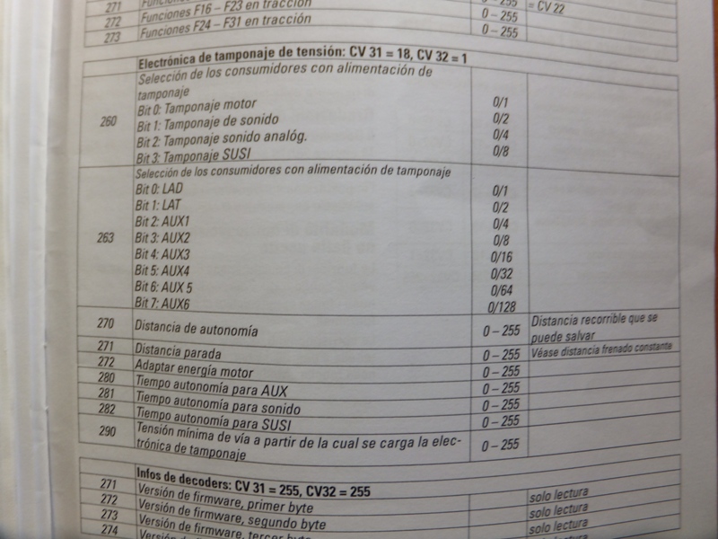

Buenos días, tengo una locomotora de LGB cuyo decoder me supongo que será Massoth (LGB no informa nada al respecto). El caso es que, según su manual, la locomotora es capaz de atravesar pequeñas zonas sin corriente sin perder la tracción ni otras funciones, es lo que llaman el tamponaje. Pues bien, activando todas las CV referidas al tema que señala el manual, soy incapaz de hacerlo funcionar; la locomotora no avanza ni un mm en cuanto le falta tensión. ¿Se me escapa algo respecto al tamponaje para activarlo?

La señal DCC da potencia y marca control. Las dos cosas.
Supongo que aparte de lo que ponga el decoder, necesitará la mochila (condensador muy gordo o batería) para dar potencia. Suele ser un añadido al decoder.
Si no me equivoco (no tengo experiencia en eso) lo que regula esa CV es el tiempo que sigue "en tiro parabólico" cuando pierde el contacto con la vía, y por tanto la energía y el control
Recibe energía de la mochila, pierde el control, y el decoder sigue dando al motor (mientras reciba energía de la mochila) la salida que daba cuando tenía control, con un máximo fijado por CV 270

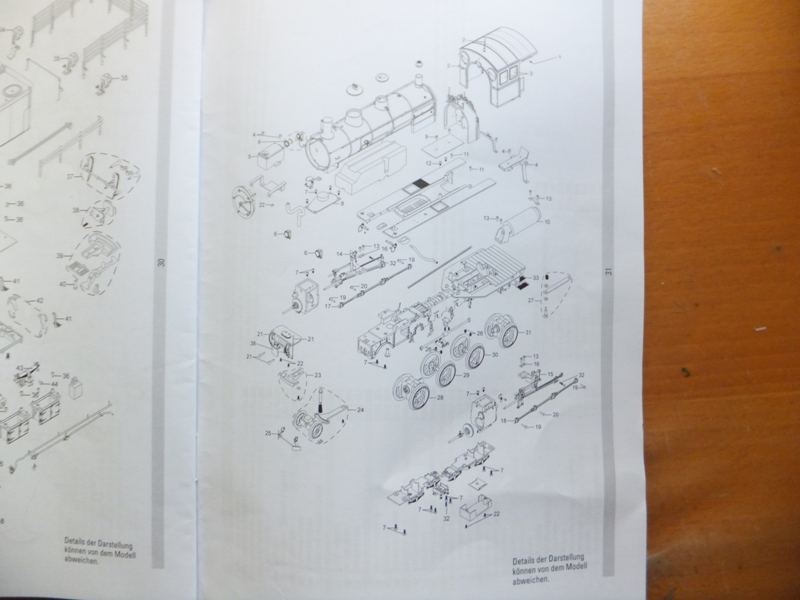

Gracias por responder. Entiendo entonces que hay que añadirle un condensador a la locomotora. No tengo humor para abrirla y comprobar que no lo lleva pues es una máquina "complicadilla" de manipular.

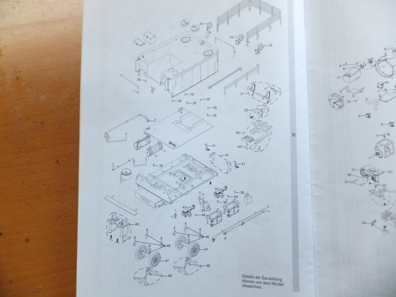

Gracias de nuevo. De hecho la he abierto por abajo para engrasarla y ahí es donde me he encontrado con una mecánica complicada que nada tiene que ver con el resto de máquinas LGB (de hecho esta locomotora es un modelo ex-Brawa). El despiece adjunto no da ninguna pista. No viene ni representado el decoder, aunque sospecho que pueda ir colocado en el tender, lo que facilitaría las cosas. Respecto a dejarla cargar, ¿de cuanto tiempo hablamos? Creo que durante todas las pruebas que le he hecho le daba tiempo de sobra. El sistema que usaba para comprobar si funcionaba el sistema era poner un folio en uno de los carriles.

Pues si es una bateria, en un par de horas debería de ser suficiente para que se note que avanza sobre el papel.
La solución sería preguntar en el fabricante, en el dibujo no veo nada significativo. No creo que yo pueda ser de mas ayuda. Si puedes hacer mantenimiento mecánico, engrase y eso, yo tampoco me metería en mas profundidades. Por cierto Brawa tiene una calidad excelente normalmente. Aunque en Alemania hay un fabricante con motores especiales para los de H0. En búsqueda del Santo Grial.

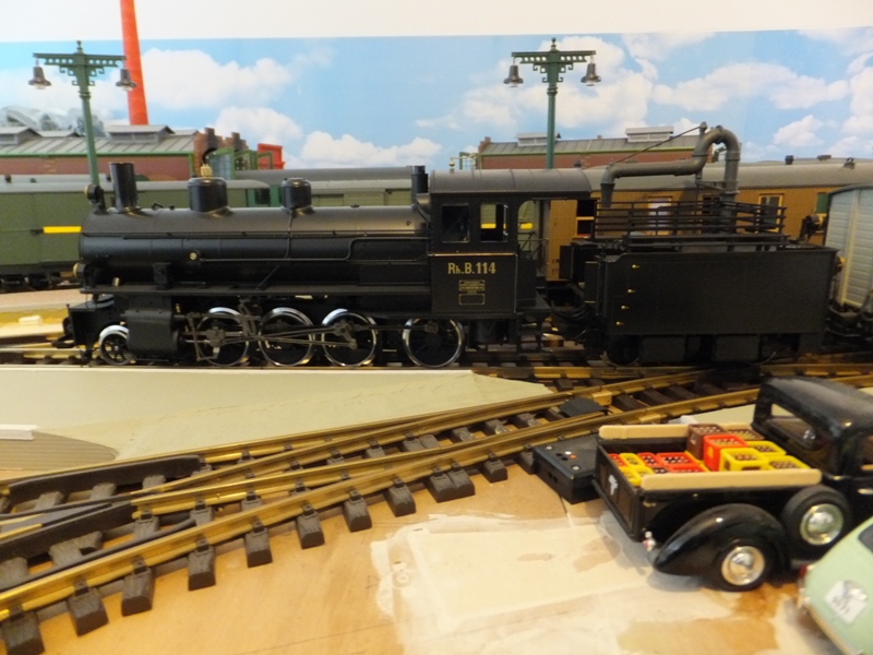

Gracias a los dos por responder. Mi instalación es interior. Esta locomotora no me ha dado problemas de captación, toman corriente los cuatro ejes motrices, aunque los dos interiores de una manera un tanto errática. He podido prescindir incluso de los frotadores ubicados en el tender. El problema viene porque leyendo el manual da a entender que la locomotora ya está lista para activar el tamponaje. Parece ser que no es así.
Respecto a la calidad de Brawa... cuando hace años Brawa lanzó este modelo fue un fracaso comercial debido a su mala mecánica y a la debilidad de sus detalles, poco aptos para su uso en exterior. De hecho, al poco tiempo Brawa abandonó la escala G. Ahora LGB ha retomado el modelo de Brawa, le ha dado más solidez al conjunto exterior de la locomotora y le ha cambiado el motor, pero el conjunto de la transmisión sigue igual. Y creo que eso ha sido un error. La locomotora funcionó perfectamente las primeras semanas, pero de un día para otro, al negociar cualquier curva (siempre por encima del radio mínimo recomendado) comienza un "concierto" de chirridos, aparte de avanzar como forzada, que ningún engrase ha sido capaz de corregir. Así funcionaba al principio:
