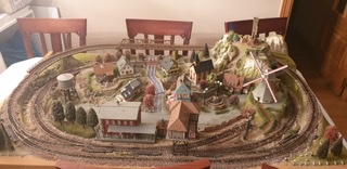

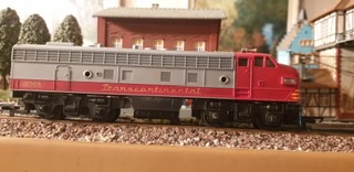

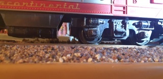

Me dicen mis foreros Javiermark, uguti2000,trensito, y bakertalgo que escriba en este foro y pregunte. Ya veréis lo ignorante que soy. Me han dado una maqueta vieja y yo se la quiero preparar a mi nieto. (esto ya explica casi todo) Estaba destrozailla, sin cables ni nada. He conseguido meterle corriente, pero....la locomotora no va. Resulta que la unión de la traviesa con la vía levanta las ruedas y pierde contacto. Increíble pero cierto (mando foto). Es menos de un milímetro y no se si es que las vías están machacadas o es que mi transcontinental de casi 60 años ya se olvidó de lo standard. En otras vías de prueba nuevas no me choca. Alguna sugerencia? O sea no hace falta que me digáis lo torpe que soy.

La maqueta usa un perfil de carril mas bajo del que necesita la pestaña de las ruedas de la locomotora. Trix Express (no Trix Internacional) en H0 usa algo enorme llamado cortapizzas
Las cosas antiguas lleveban una pestaña mas alta, menos realista. Pasa en todas las marcas.
No soy un experto, pero creo que el perfil puede ir desde 60 a 100, que es mucha diferencia. Lo que no se es como o donde se mide :)

Significa que una locomotora más moderna no tendría ese problema, verdad?. Cambiar los ejes de las ruedas resolvería ?
Trato de hacerme con una moderna a ver.
Entiendo que se mediría desde el contacto de rueda a vía hasta el límite de la rueda

Aquí tienes las medidas de los tres códigos de vía hoy en día existentes: https://mrr.trains.com/how-to/get-started/2010/01/model-railroad-track-codes-defined

Gracias fantito. Voy a ver si otra locomotora me funciona, todo apunta a que es un codigo75

Gracias. Resuelto el tema efectivamente era el perfil de la via en relacion a las ruedas de la locomotora.
