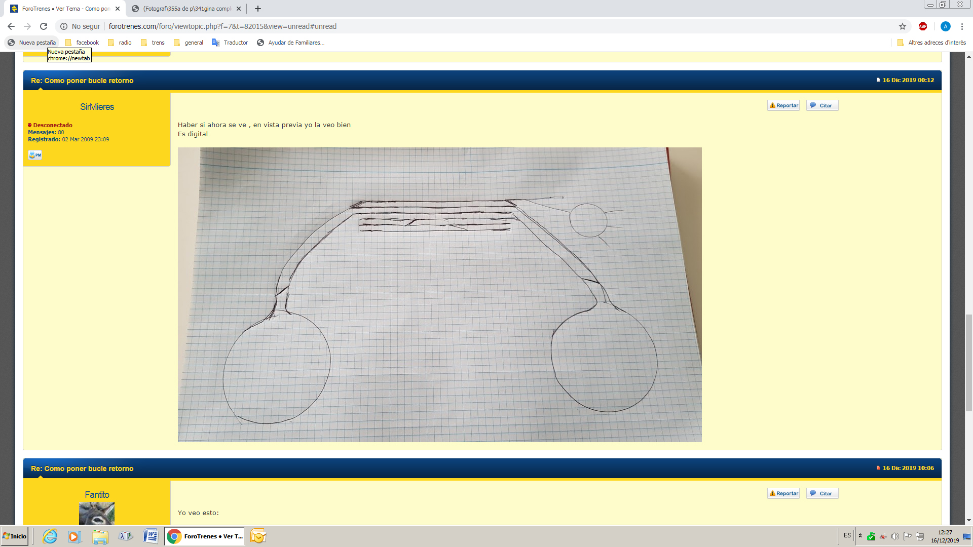

Hola buenas:
¿Seria alguien tan amable de decirme de como poner en este plano el bucle de retorno?

Nota 15 Dic 2019 23:12
Mensajes: 103
Registrado: 02 Mar 2009 22:09
Haber si ahora se ve , en vista previa yo la veo bien
Es digital

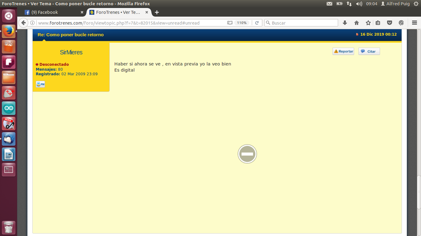

Nota 16 Dic 2019 09:06
Mensajes: 7091
Yo veo esto:

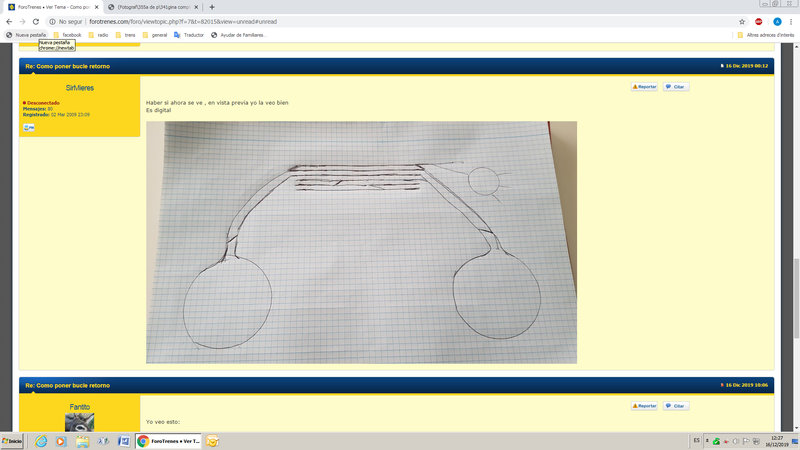

Nota 16 Dic 2019 12:30
Mensajes: 5162
Buenas tardes,
Alfred, yo veo esto

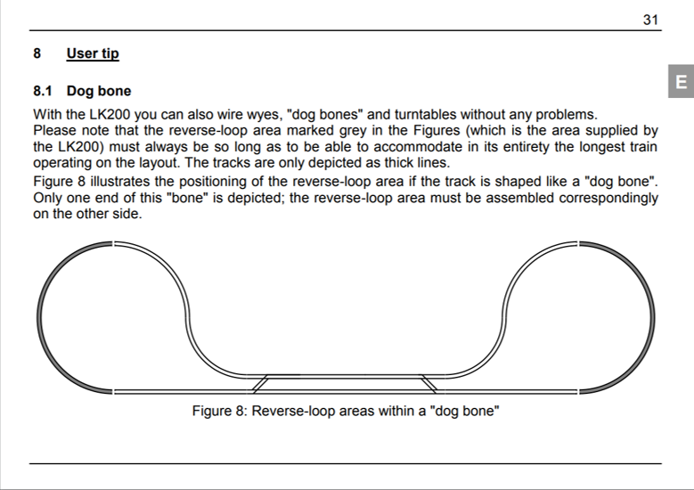

Mensajes: 833
Registrado: 04 Nov 2011 19:41
Sacado del manual de LK200 de Lenz:
Dog bone.png (147.52 KiB) Visto 913 veces
Espero que te sirva.

Buenas:
Ya me arreglo bien con el link que puso Fantito.
Otra cosa...puedo usar el mismo modulo para hacer dos bucles o tengo que comprar otro
Nota 16 Dic 2019 21:55
Mensajes: 7091
Uno para cada bucle y dependiendo de la marca del puente giratorio, tres en total.

Nota 16 Dic 2019 23:11
Mensajes: 631
Registrado: 30 Dic 2018 22:24
Si usas Uhlenbrock serían dos para los bucles de retorno, y uno específico para la rotonda. Es un material muy fiable, información en castellano, foro de dudas en castellano y servicio técnico con garantía en España.
Puedes ver información de como instalarlos en la página de "Trenes Aguiló". A mi me han funcionado muy bien.
NOTA: recuerda que la longitud del bucle debe ser igual o mayor a la longitud de la composición más larga que vayas a utilizar.
