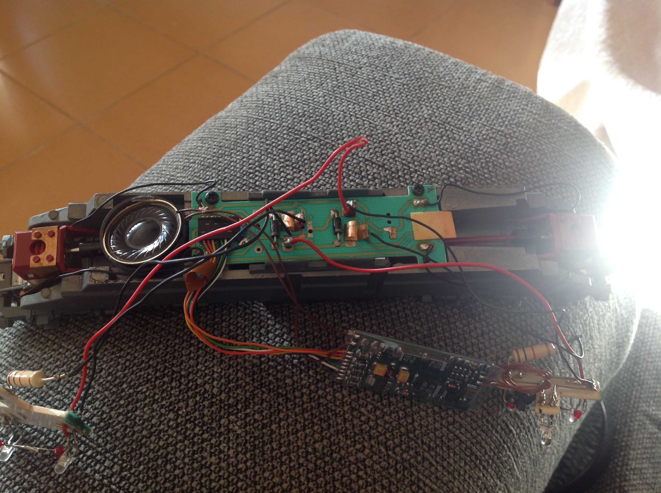

Buenas tardes he comprado una locomotora 333 verde Renfe de roco de segunda mano digital y sonido, mandare la foto para que la veais, creo que la habrán digitalizado después de comprarla, pero es de un fallecido y el hijo no lo sabe, la loco esta flamante, pero la iluminación no va, ni la blanca ni la roja ni hacia delante ni hacia detrás el sonido es muy bueno, pero solo dos o tres gravaciones, alguno sabéis que de coderas es no le veo marca por ningún lado muchas gracias

Dios mío, .¿que es eso? Nunca e visto algo a a si en una 333 de Roco,sobre todo con las luces, ¿puedes poner fotos de la carrocería? Veo que asta el altavoz está fuera de la caja de resonancia.

A mi también me pasa lo mismo :o , el bastidor y la placa parecen las de Roco.
Estoy seguro al 100% que han modificado las luces y han eliminado las tiras de las luces (se conectaban en lo que parece cinta aislante). Y el decoder, no estoy seguro, pero parece un ESU, con sonido de 1ª o 2ª generación. Y por eso solo tiene unas pocas funciones de sonido.
Si las luces no funcionan, o puede ser el decoder, o los led no funcionan. Has probado con una pila de petaca de 9V en analógico, sin/con decoder (si quitas el decoder necesitas un"dummy"), o probar con otro decoder sin sonido y así descartas una de la opciones que te he comentado?

Esa loco no es la 333 de Roco, es una transformación que habrán hecho con una locomotora de Roco (No recuerdo el nombre con la cual se hacia la transformación) y la carcasa sera la de Electrotren. Yo tengo tres transformadas y van de maravilla.
Se remotoriza con la "Ludmilla" de roco. Manda narices que con la mala memoria que tengo y sin tener una 333 de electrotren remotorizada con dicha locomotora me acuerde del dato y tú que tienes tres (y dos remotorizadas por ti, que has tenido que comprar la locomotora!!!!) no te acuerdes :lol: :lol: :lol:
Por cierto, el decoder de la imagen es un ESU 2.0, aparentemente por lo que se llega a ver en la imagen parece que está todo en orden, prueba a activar todas las funciones y si aún así no funciona tendrás que repasar la parte de electrónica de los frontales o testear el decoder en otra locomotora, saludos.
