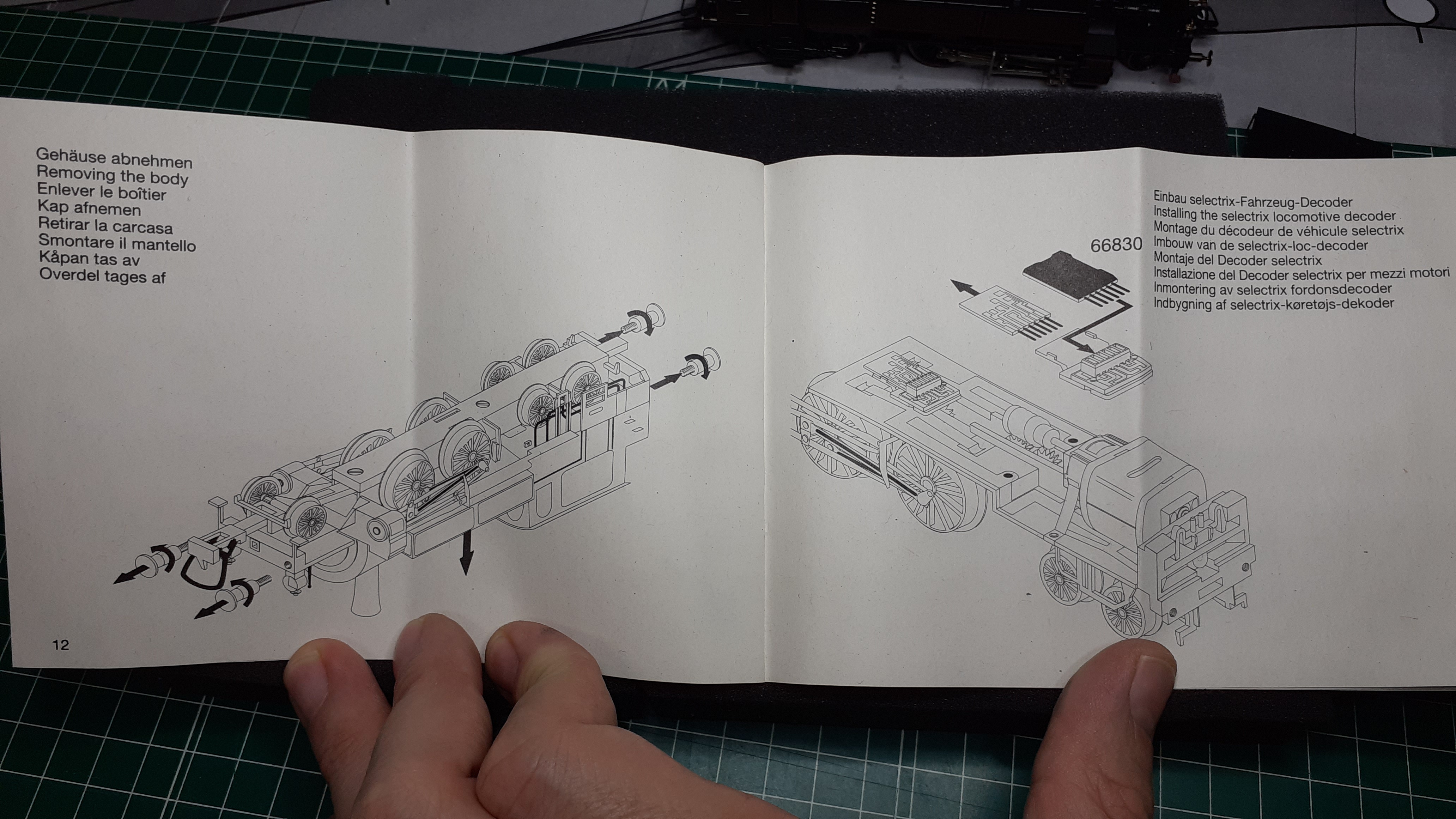

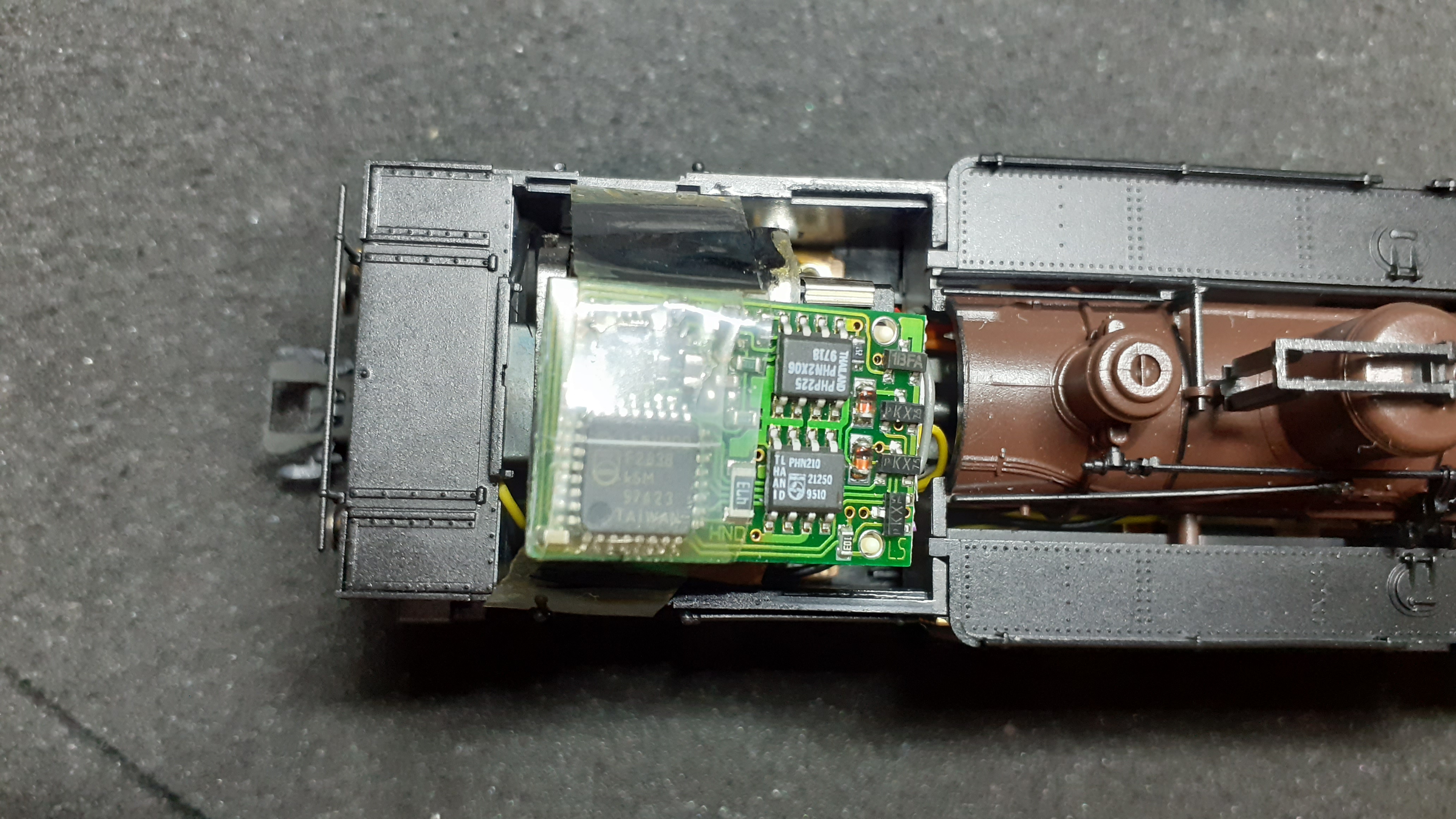

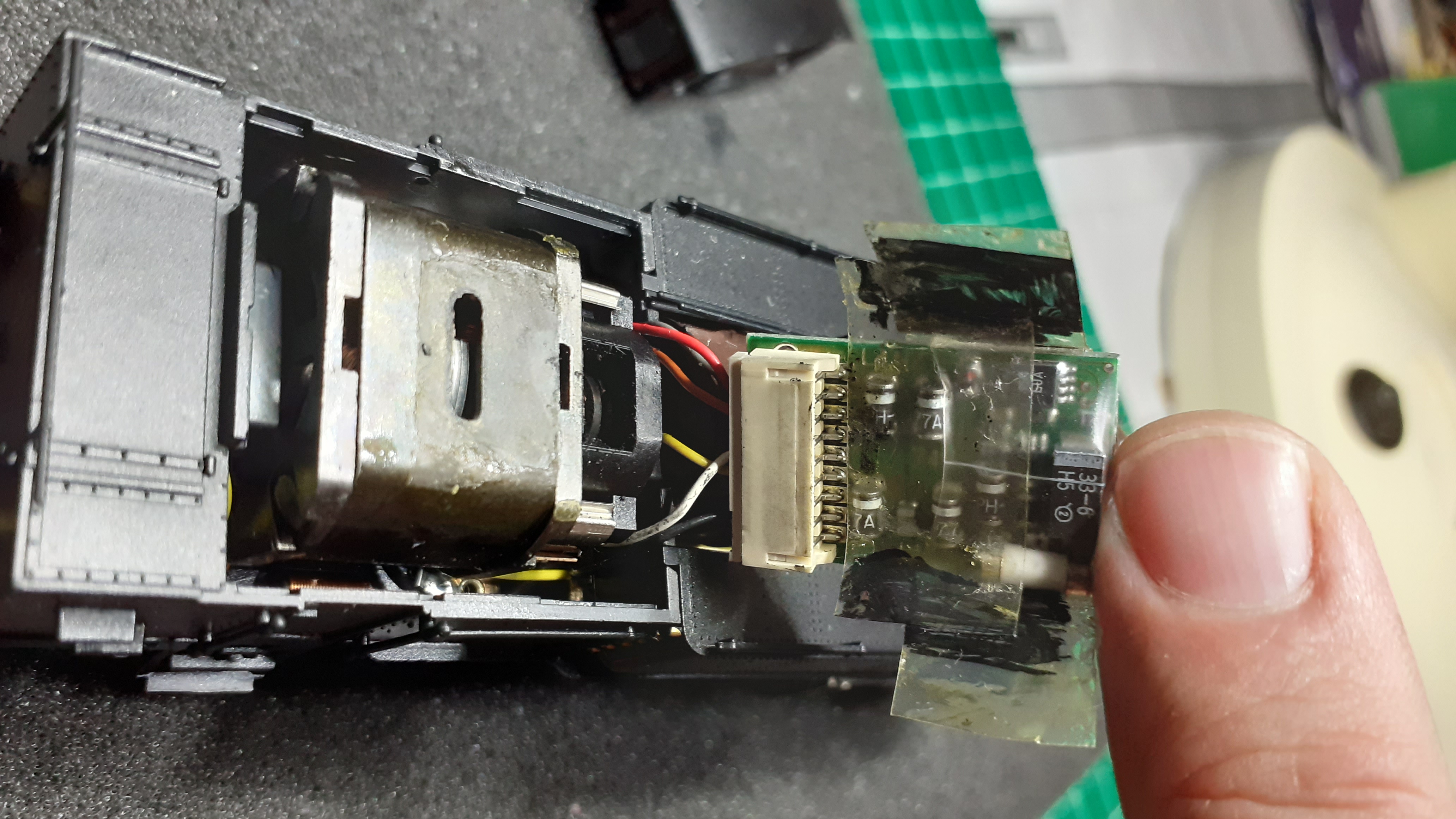

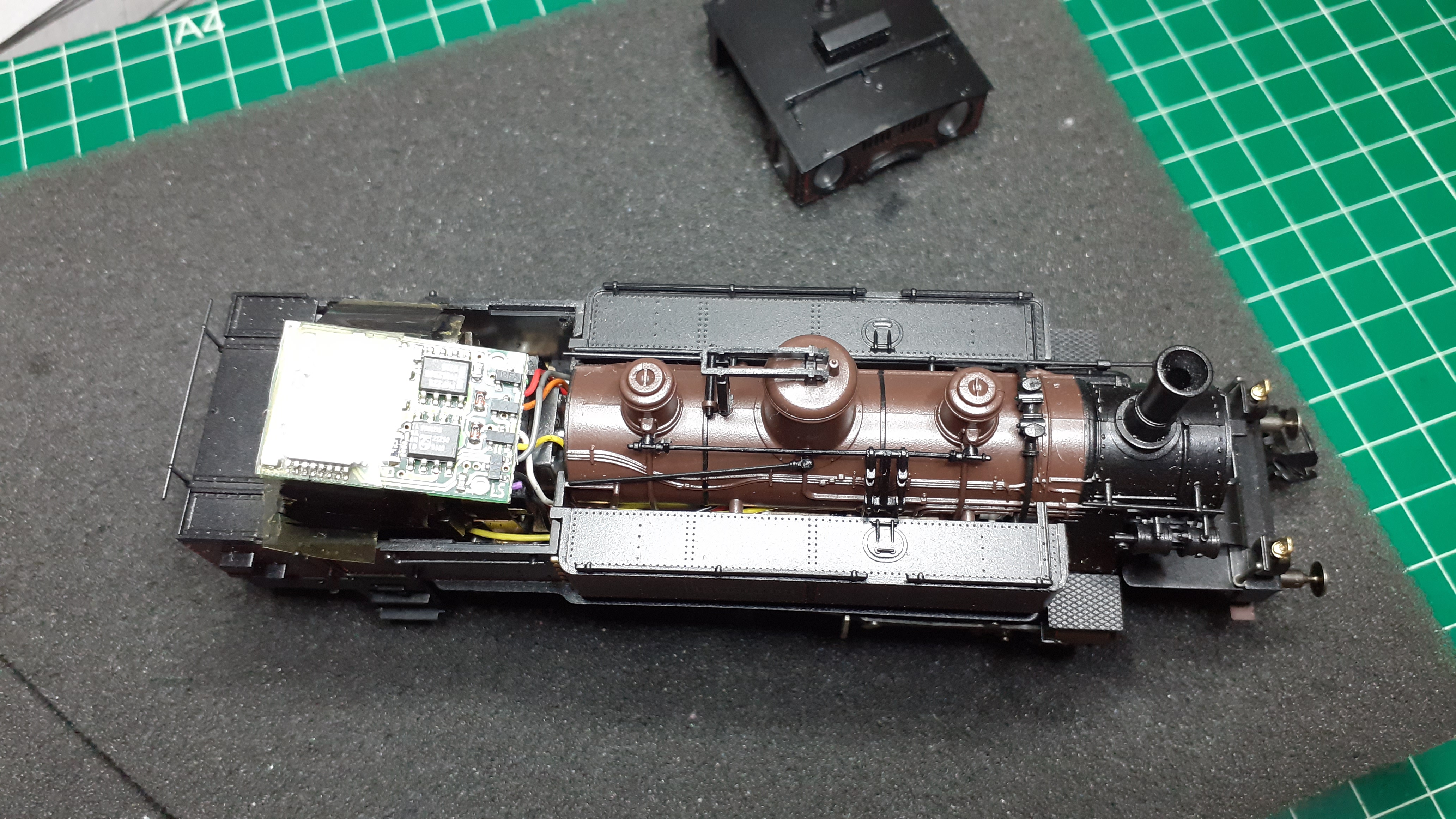

Tengo una Trix referencia 22518. Según las instrucciones viene preparada para instalación de un decoder de 6 pines tipo selextrix. La mía llego con un decoder diferente (de 8 pines)y parece conectado a un conector de 8 pines que curiosamente tiene los cables extremos cortados (violeta y verde).
No se si esta locomotora traía de serie este segundo conector pero al menos según instrucciones no.
El caso es que en analógico funciona. Necesitaba un poco de aceite pues estaba seca como la mojama. Las luces traseras van pero las delanteras no.
Y en digital da el salto al reprogramar dirección pero No da ninguna señal de vida más, ni luces ni motor.
A la vista del decoder ¿alguien sabría decirme de qué modelo se trata para intentar resetearlo?
¿Alguna otra sugerencia? ¿Se le podría conectar un decoder de 6 pines DCC al conector original? ¿Solo uno multiprotocolo?...¿Que hacer con este segundo conector sin cable verde ni violeta...? ¿ Habría que reconstruirlo y hacerlo dummy?

El conector que tiene ahora tu locomotora no es apto para decóderes de 6 pines (NEM 651), este conector era uno desarrollado por Lenz a principios de los 90 y, creo, que actualmente ya no los fabrica ni fabrica ningún conector de conversión.
Creo que lo que te convendría es prescindir de este conector y poner un estándar de 6 pines (dudo mucho que esta locomotora use los Auxiliares 1 y 2, cable verde y morado).
Busca información del orden de los colores de los cables en un conector NEM 651 y pon un decóder normal de 6 pines.

Como que el decóder actual tiene un conector No Estándar, no es posible probarlo con los sitemas más a mano. Habrá que improvisar un conector que nos haga de Manso para poder probar el decóder en un probador tanto de 6 pines como de 8 pines.
Insisto, ni el conector de tu locomotora ni el decóder son estándares y hay que hacer "bricolage" para saber si funcionan todo correctamente.
Mensajes: 7091
El decóder que tu tienes es un tipo JST que nunca llegó a ser un estándar.
He encontrado esta documentación:
ManualLE1025.pdf
(182.15 KiB) 110 veces
