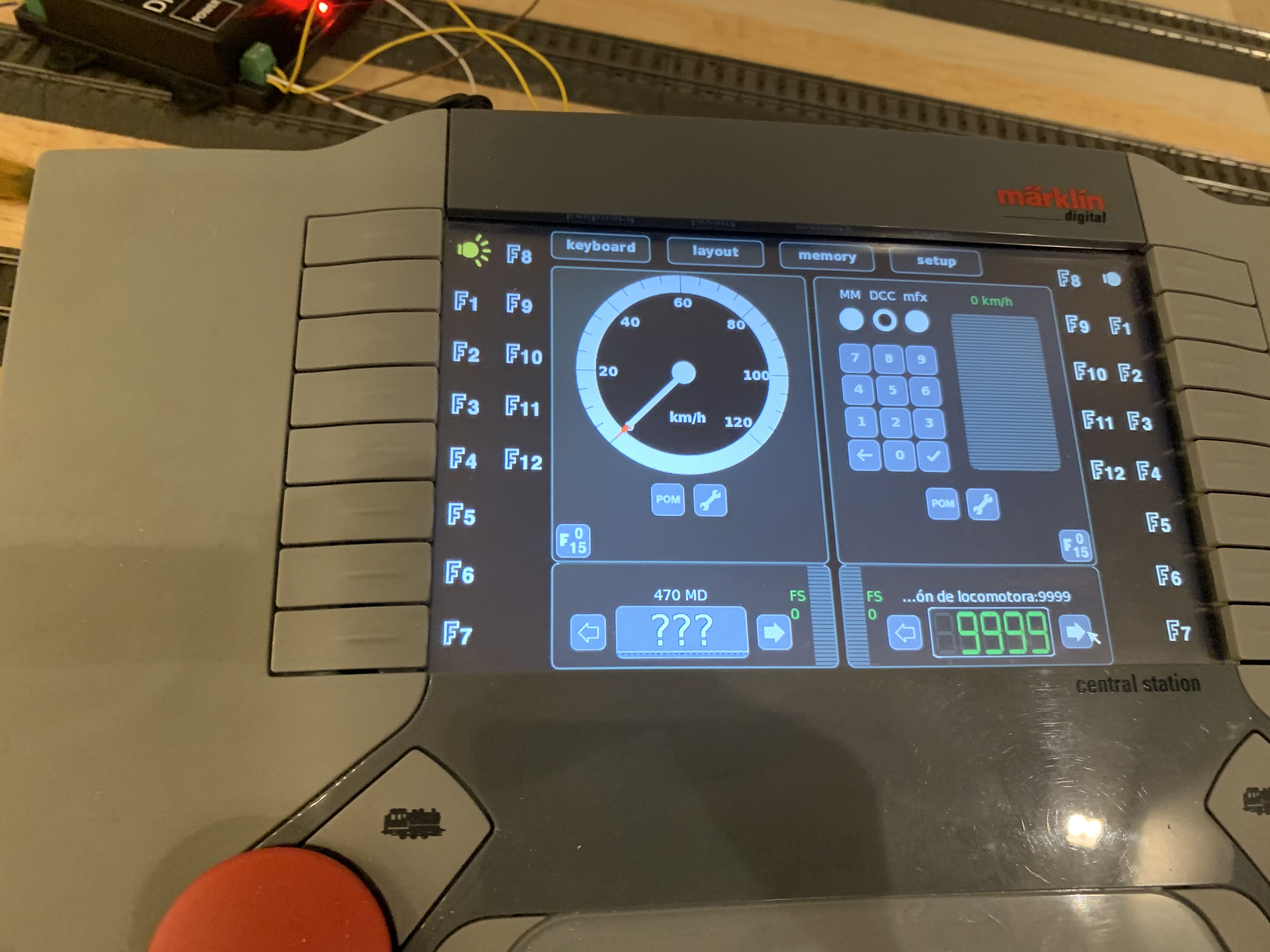

Hoy estoy gafado. Tengo 7 decoders digikeiks que controlan desvios, luces y semáforos perfectamente programados mediante POM de la CS2 de Marklin, usando el protocolo DCC.

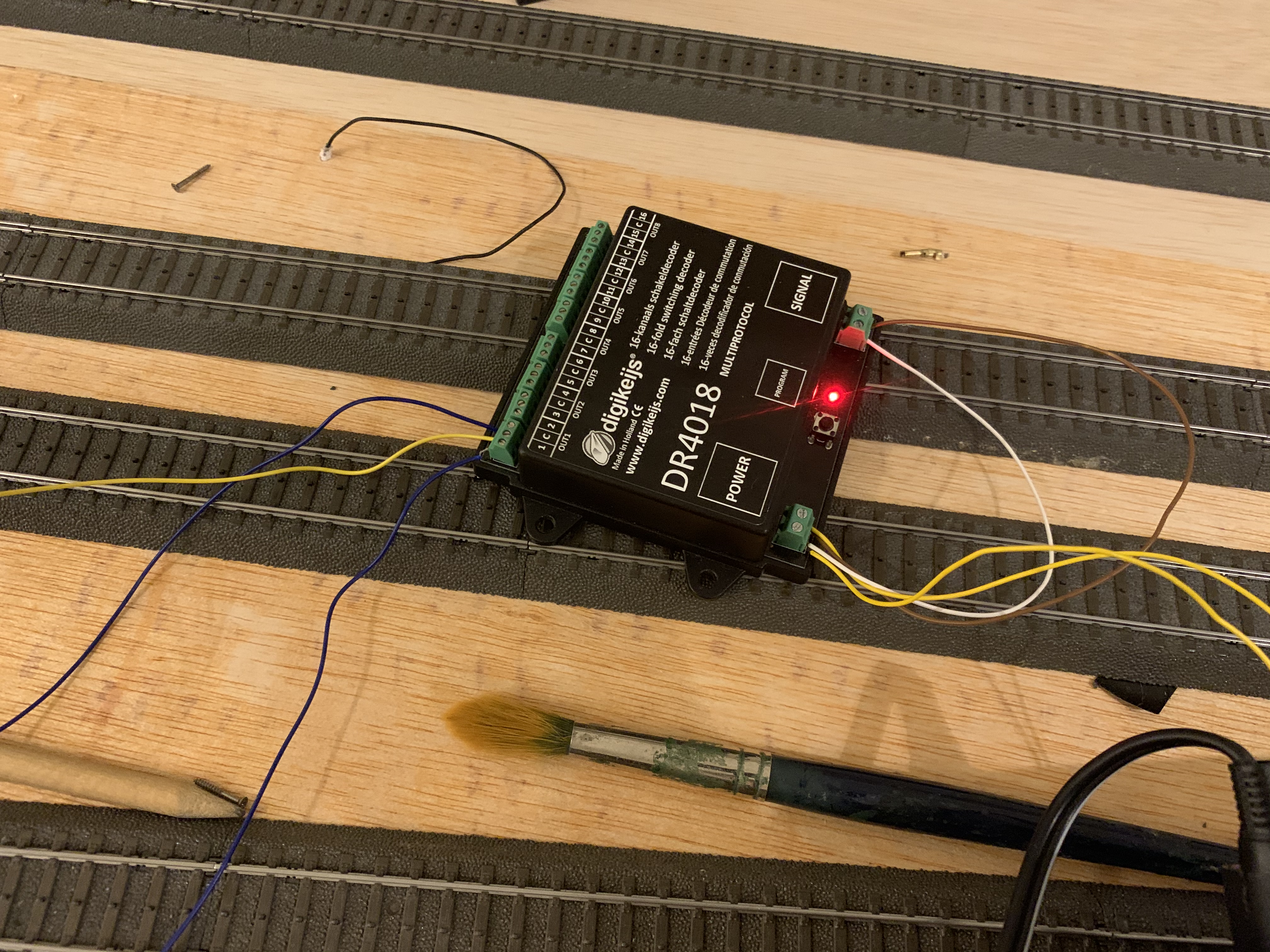

Ahora estoy reprogramando un octavo decoder que usaba para controlar luces (con funcion de encendido progresivo, parpadeante etc) para usarlo como decoder de desvios. Lo que se me ha ocurrido de primeras ha sido resetearlo a valores de fabrica (para que se ponga el preset 0 de desvios) y posteriormente adjudicarle un nuevo número.

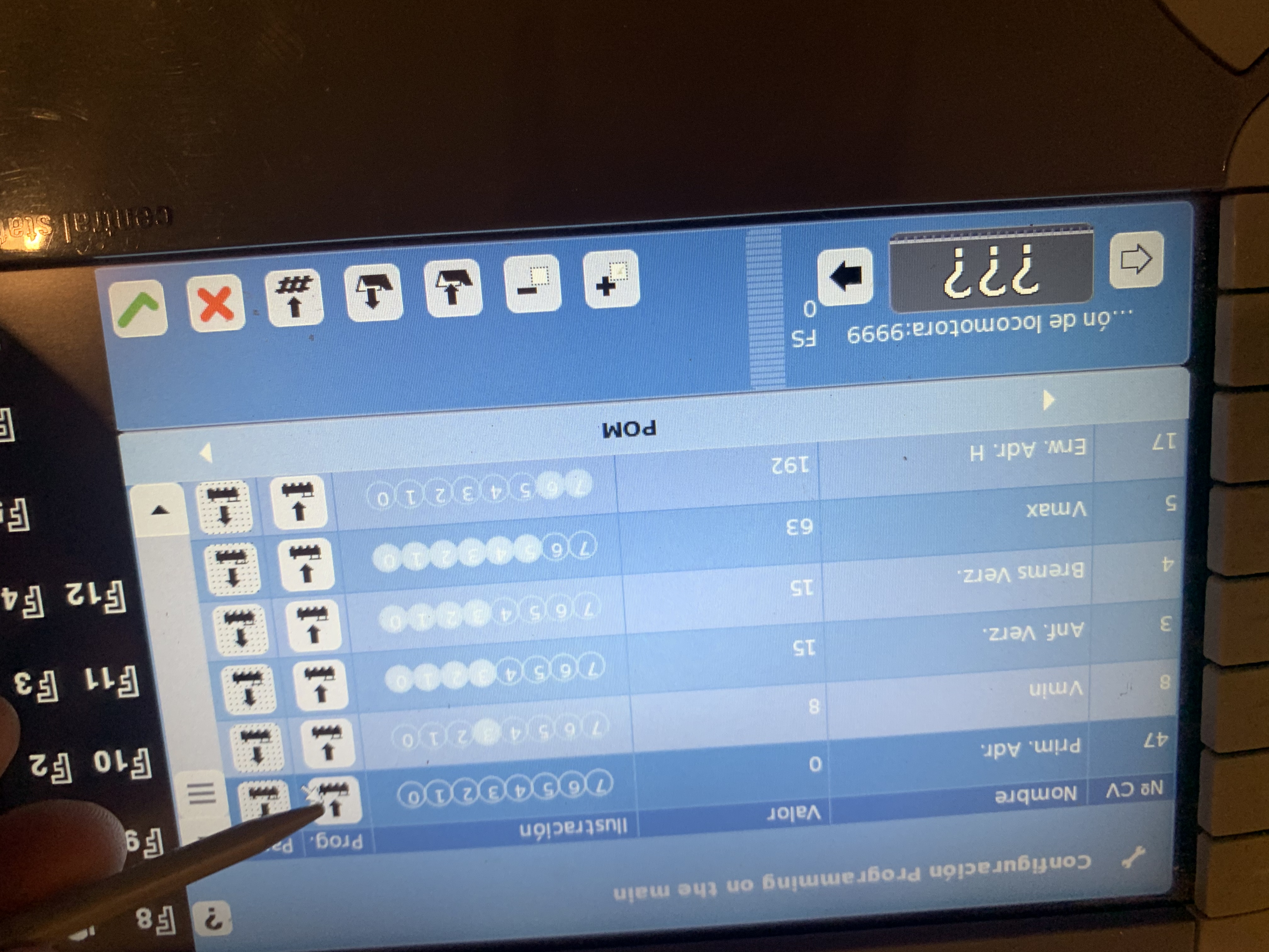

El problema viene en el momento en que se resetea mal. Mal porque si bien vuelve la dirección 1, no vuelve el preset 0. He intentado hacerlo mediante la cv 47 valor 0 pero tambien es imposible, se me queda como en medio camino de programación, conecto una bombilla y sigue encendida permanentemente, no reacciona ante los impulsos de la cs2.

- usando puente entre signal y power, alimentando todo directamnete desde la central.

Prueba en vía de programación.
No hace falta seleccionar una locomotora previamente.
Selecciona la CV 47, aprieta el botón de programación del decóder hasta que quede el led rojo fijo, da el valor 0 a la CV47 y verás que el led rojo parpadea ligeramente, vuelve a apretar el botón de programación del decóder hasta que el led rojo se apague.
La CV 47 no se puede leer!!!
