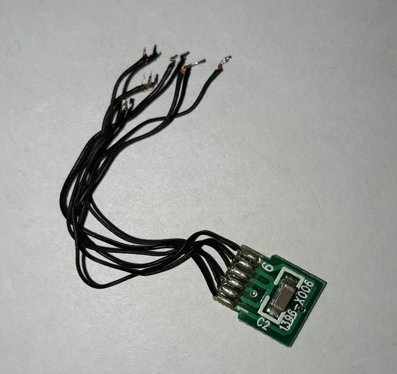

Hola, buenas noches.
Creo que esta locomotora es igual internamente a la Caldas y cuando digitalicé mi Caldas con un decoder Lenz quité del "peine" de pines una plaquita que iba soldada con unos cablecillos y que tenía un condensador SMD.
Me recordó al "dummy" que llevan enchufados los zócalos NEM de 8 pines para su funcionamiento en analógico. Tal vez, le falte esa plaquita para que funcione en analógico.
Te adjunto una fotografía de dicha plaquita.
Saludos :)

Pues es verdad, esa plaquita no la tiene. Del motor solo salen los cables hacia una pequeña plaquita donde se pincha el decoder.
Mensajes: 7091
En esta plaquita donde se pincha el de códer tiene 6 pines hembra. A los dos pines centrales (3 y 4) han de venir los cables de las ruedas que pasan por debajo del motor (miramos que no se enreden en el rotor del motor, cosa nada rara) y pasan por detrás del motor. Del motor salen dos cables que van a una de las parejas de pines más externa (pines 1 y 2). Estos 4 cables van juntos, a veces pegados con una tira adhesiva, hasta la placa delante del sinfín del motor. Esta placa a veces está sujeta por un pivotito de plástico, que sale con suma facilidad, que mantiene esta placa apartada del piñón donde ataca el sinfín y puede provocar que quede atascada. Quedan todavía dos pines más, el 5 y el seis reservados a la iluminación y que en estas locomotoras están desconectados.
Hasta aquí lo que nos encontramos.
Ahora vamos a hacer pruebas. Para empezar quitamos cualquier cosa que esté en los pines de la placa, dejando los pines al aire.
Identificamos detrás del motor los contactos de las escobillas del motor que es donde van soldados los cables del motor. Es allí donde podemos alimentar con una pila de 9v con unos cables que siempre tenemos guardada en el cajón de las herramientas, tocando con los cables los dos polos del motor y miramos que todo rueda bién. Si rueda mal hay dos problemas: 1.- Hay un problema mecánico (cable rozando bajo el motor, placa rozando en el piñón de ataque del sinfín, bielas descaladas etc.); 2.- Hay un problema electrico (una bobina del motor cruzada, o con el cable roto, carboncillos rotos o mal colocados, algún cable en la placa mal soldado y hace corto...)
Superada esta prueba (recordad que la hemos hecho sin tener nada conectado al conector de 6 pines), procedemos a la siguiente prueba. Se trata de conseguir un Dummy, los podemos hacer sin mucha complicación (unimos el pin 1 con el 3, y el pin 2 con el 4, sin diodos ni condensadores ni nada con dos trocitos de cable rígido de los de telefónica) y ponemos la locomotora en la vía y damos corriente y comprobamos que la locomotora circula correctamente. ¿Que circula mal? Habrá que revisar las tomas de corriente que estén limpias, sobretodo limpias de aceite; que no haya ningún cable desoldado ni en las tomas de corriente ni en la placa del conector, que esté la tapa que sujeta el motor (es una única pieza que va unida con el soporte de las paralelas de las bielas) bien colocada con el tornillo trasero bien apretado y con el encaje delantero bien puesto...
Superada esta segunda prueba ahora toca poner el decóder, pero alerta!!!! el espacio que queda sobre el conector es muy pequeño para lo que hay que usar un decóder provisto de cables con el conector de 6 pines machos en una punta, el decóder va alojado en un lateral del peso de la locomotora provisto con rebaje, el cable naranja del decóder va al pin 1 (aquel que hemos identificado que viene del motor) y los 6 cales van en el siguiente orden: Naranja, gris, rojo, negro, blanco, y amarillo. Los cables blanco y amarillo son los de las luces y tienen ninguna función en esta locomotora a no ser que hagamos bricolage y la dotemos de luz!!!.
Ahora a probar si funciona tanto en digital como analógico.
Esta locomotora no tiene más secretos.
