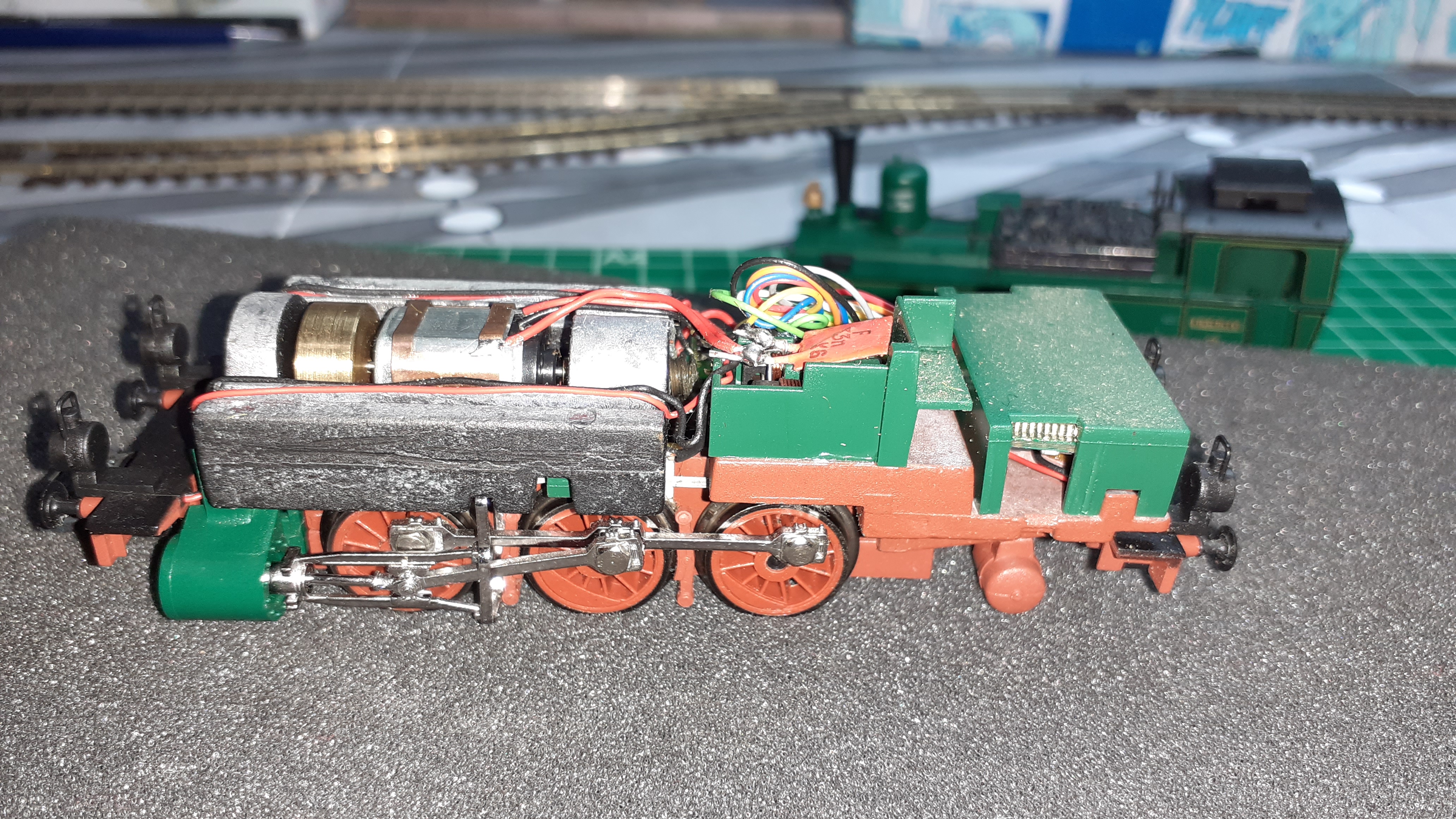

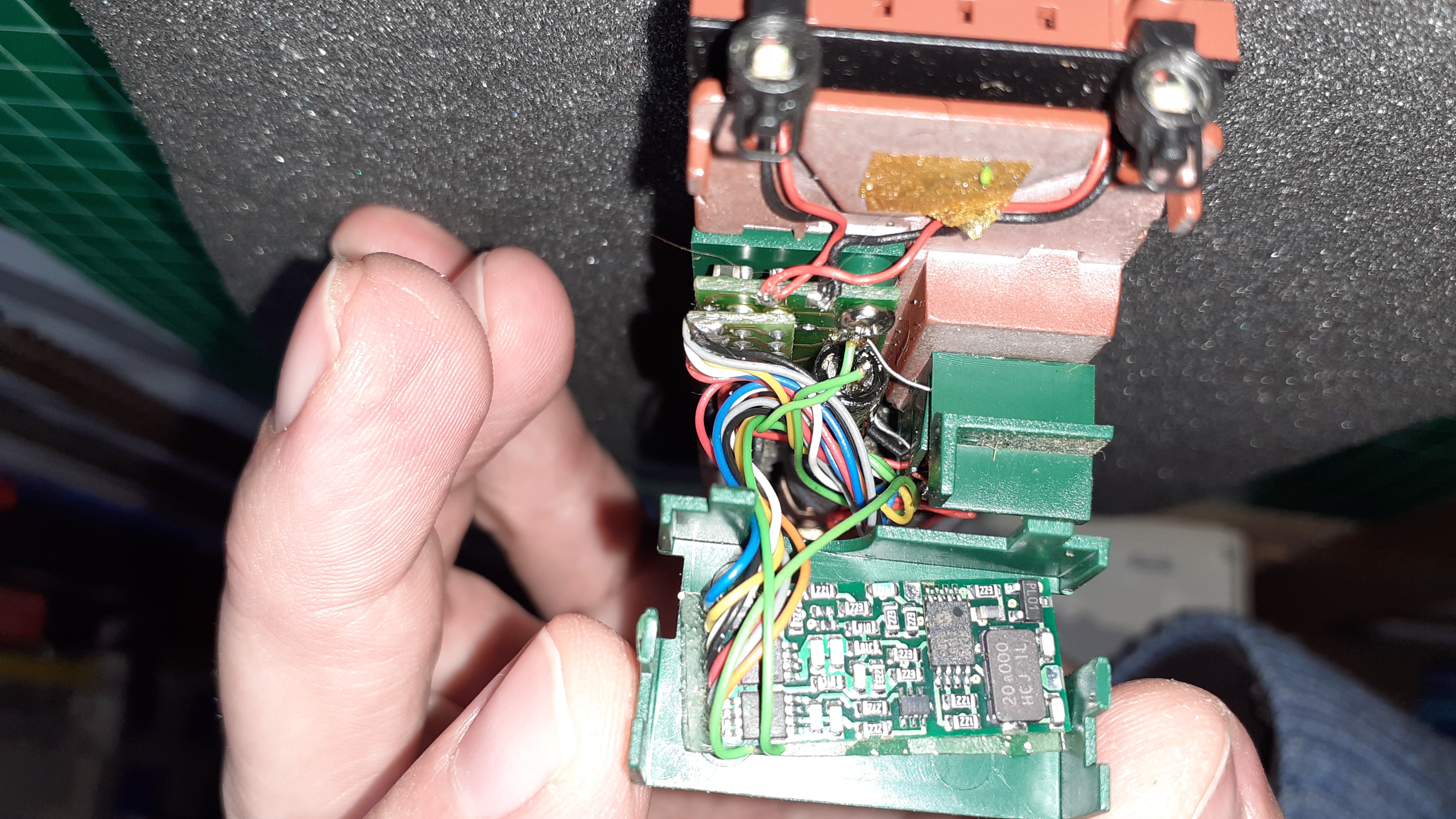

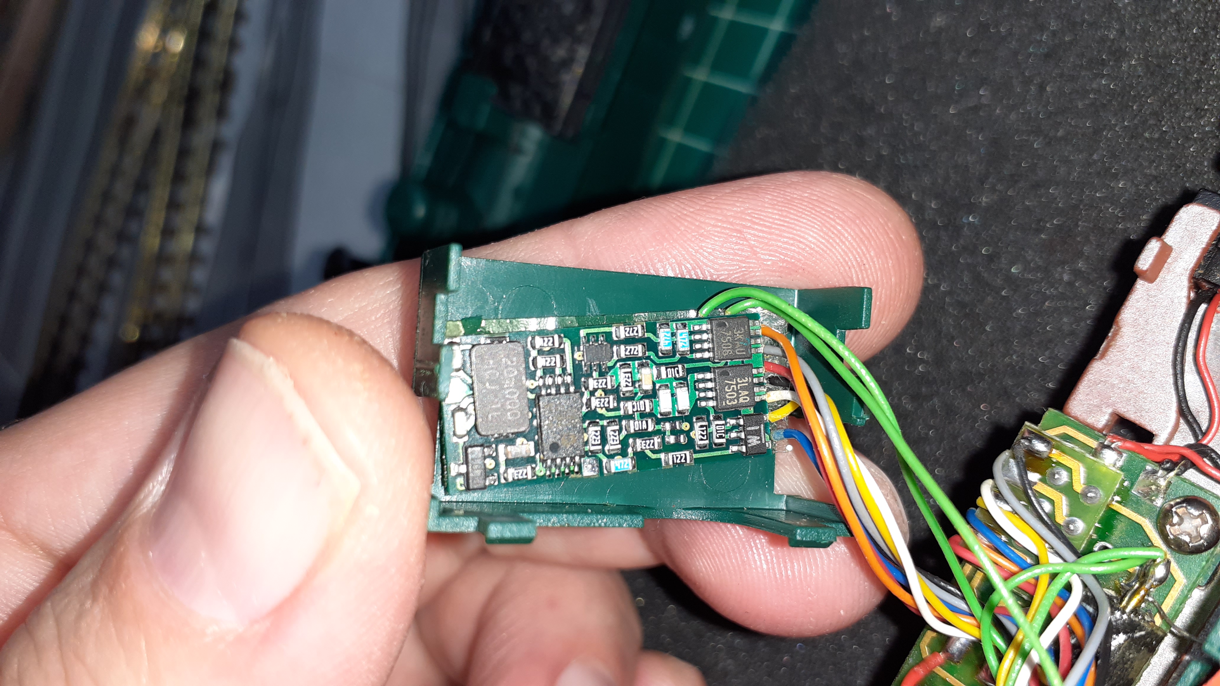

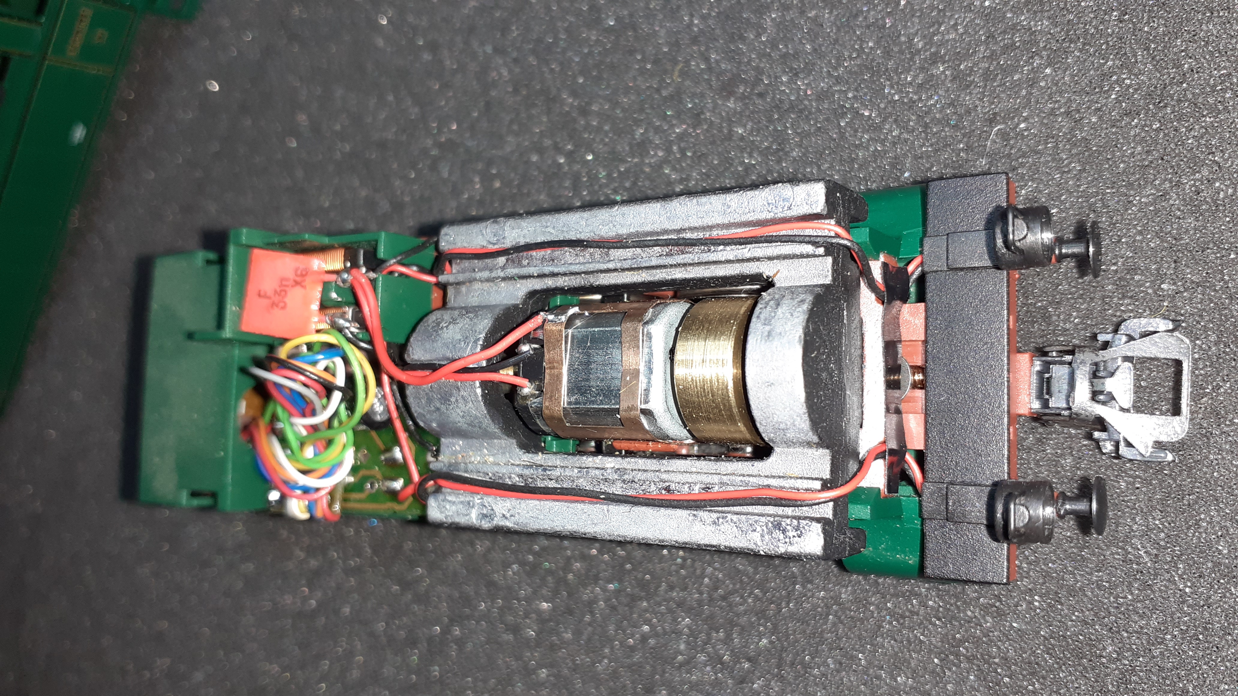

Tengo una pequeña T3 Sajona de la casa PIKO, que venía con un decoder instalado. El caso es que las luces no funcionan y no veo nada anormal que lo impida al desmontar. He intentado reiniciar el decoder con CV8=8 y con CV8=33. Pero creo que no es ni ESU ni LENZ así que no responde a la programación con el multimaus. He hecho algunas fotos por si algun compañero sabe de qué decoder se trata o si bien detectais algun problema que ocasiones que las luces no funcionen. Hay un cablecillo de uno de los focos delanteros un poco pellizcado pero digo yo que fallaría este foco y no todos. La luz no va en ningún sentido ni tampoco en analógico.
Para evitar pellizcar mas los cables al volver a montar la carcasa he puesto un poco de cinta aislante para que se queden pegados en su canalillo diseñado a tal efecto.

No sé si algún otro compañero sabe que decoder es, pero una opción que tienes, si es que puedes, es leer el valor de la CV8 y según el número que tenga es un fabricante u otro (https://www.jmri.org/xml/XSLT/pages/DecoderId.html)
Eso mismo te iba a sugerir yo, si tienes posibilidad de leer CVs puedes saber cuál es el fabricante y acceder a una lista de CVs de algún manual, no obstante en esta página puedes consultar algún decoder y su CV y valor para resetearlo.

Muchas gracias. Mi central es un multimaus por lo que no puedo leer la CV8 para conocer de que marca de decoder se trata. No obstante he probado con 28 y 14 pasos y SOLUCIONADO, con 28 pasos el encendido de luces era aleatorio, a veces si a veces no, parecía dudar al inicio de la marcha, pero con 14 pasos funciona a la perfección y rueda suavemente.
Sigo sin saber de qué decoder se trata, pero debe de ser antiguo y de momento aunque no pueda activar la función en analógico, si es que el decoder lo permite, tampoco me importa mucho ya que mi material digital siempre lo hago funcionar en digital y el analógico en analógico.
