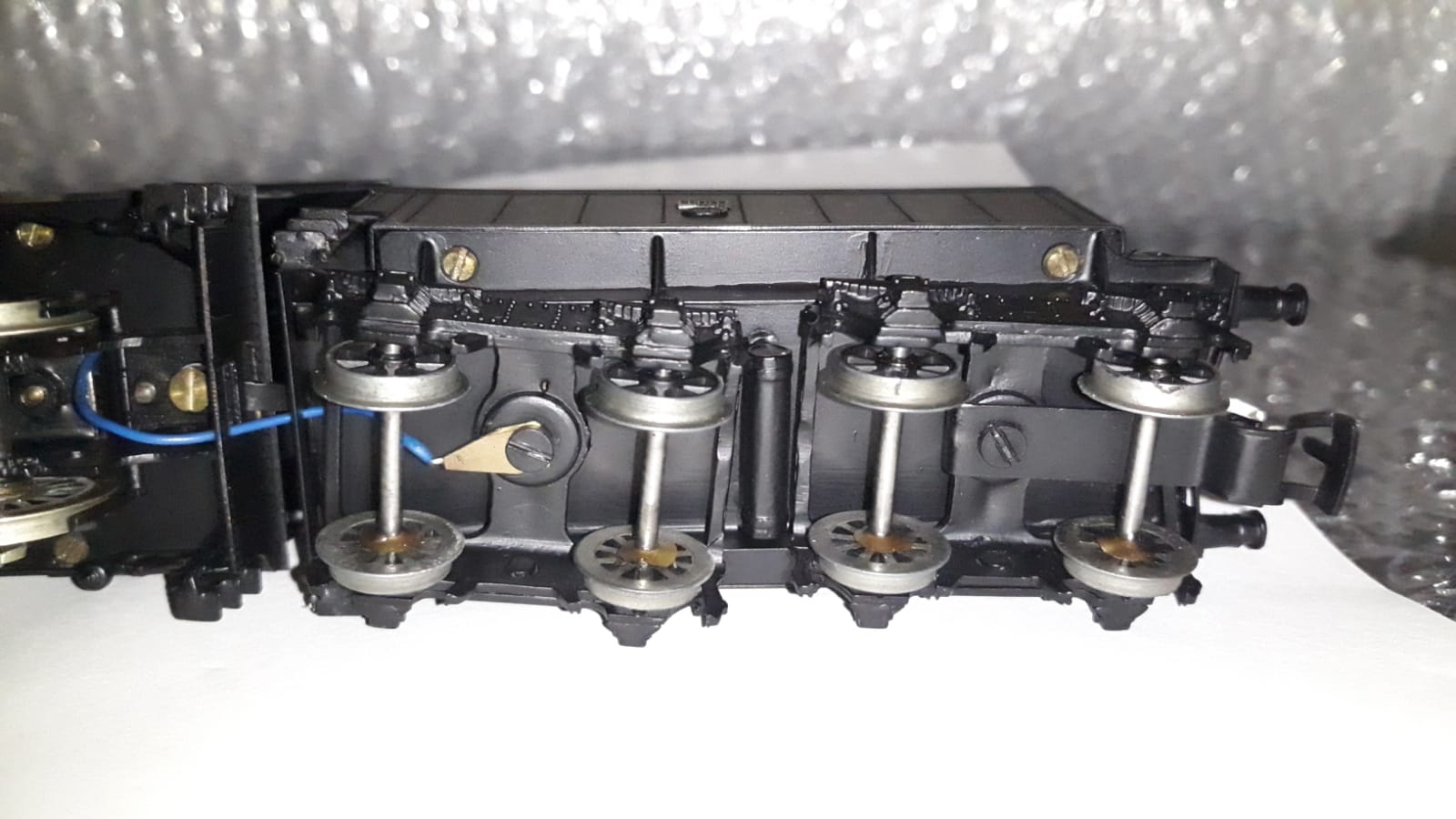

He adquirido la 1400 de Forne .
Me podéis asesorar cómo abrirla y digitalizarla ?
Nota 17 Ene 2020 15:30
Mensajes: 3176
Perdón que no te haya contestado el mensaje privado. Para abrir la locomotora debes localizar 4 tornillos planos en el tender y tres en la locomotora: dos debajo de la cabina y uno debajo de la parte delantera de la caldera (dando la vuelta a la locomotora los podrás ver).
Para digitalizar has de tener en cuenta que un carril se capta por la locomotora y otro por el tender. También has de asegurarte que el motor no está eléctricamente comunicado con el chasis (tal y como montaba estás locomotoras forné seguro que un polo está alimentador por el chasis de la locomotora).
Te aconsejo usar un tester para comprobar la continuidad o el aislamiento , en caso contrario puedes freír un decoder sin querer. Tampoco se el conocimiento que tendrás a la hora de digitalizar una locomotora así, pero si crees que no eres capaz considera la posibilidad de que te lo haga alguien.
El mejor sitio para ubicar el decoder es el tender, sobra espacio, pero también cabe en la caldera sin mucho esfuerzo.
Ve preguntando lo que necesites.

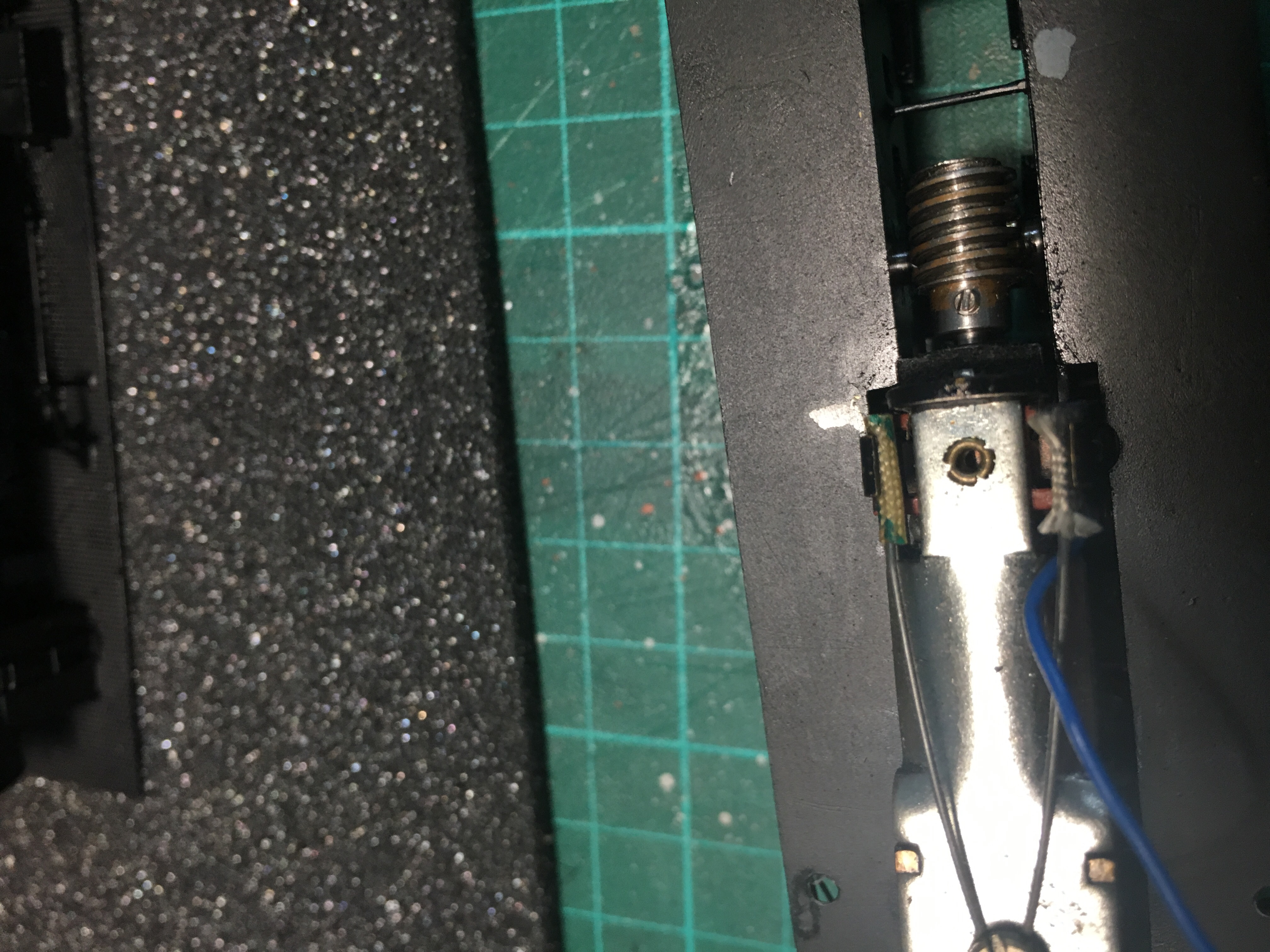

Nota 17 Ene 2020 16:40
Mensajes: 340
Registrado: 01 Dic 2017 22:08

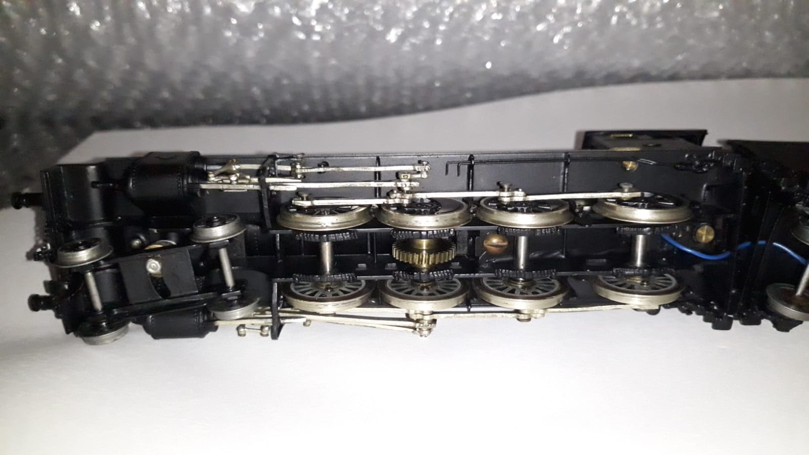

El tornillo delantero debajo caldera es ese de la Foto que está debajo junto a la numeración ?
Nota 17 Ene 2020 16:42
Mensajes: 3176
Exacto, ese es

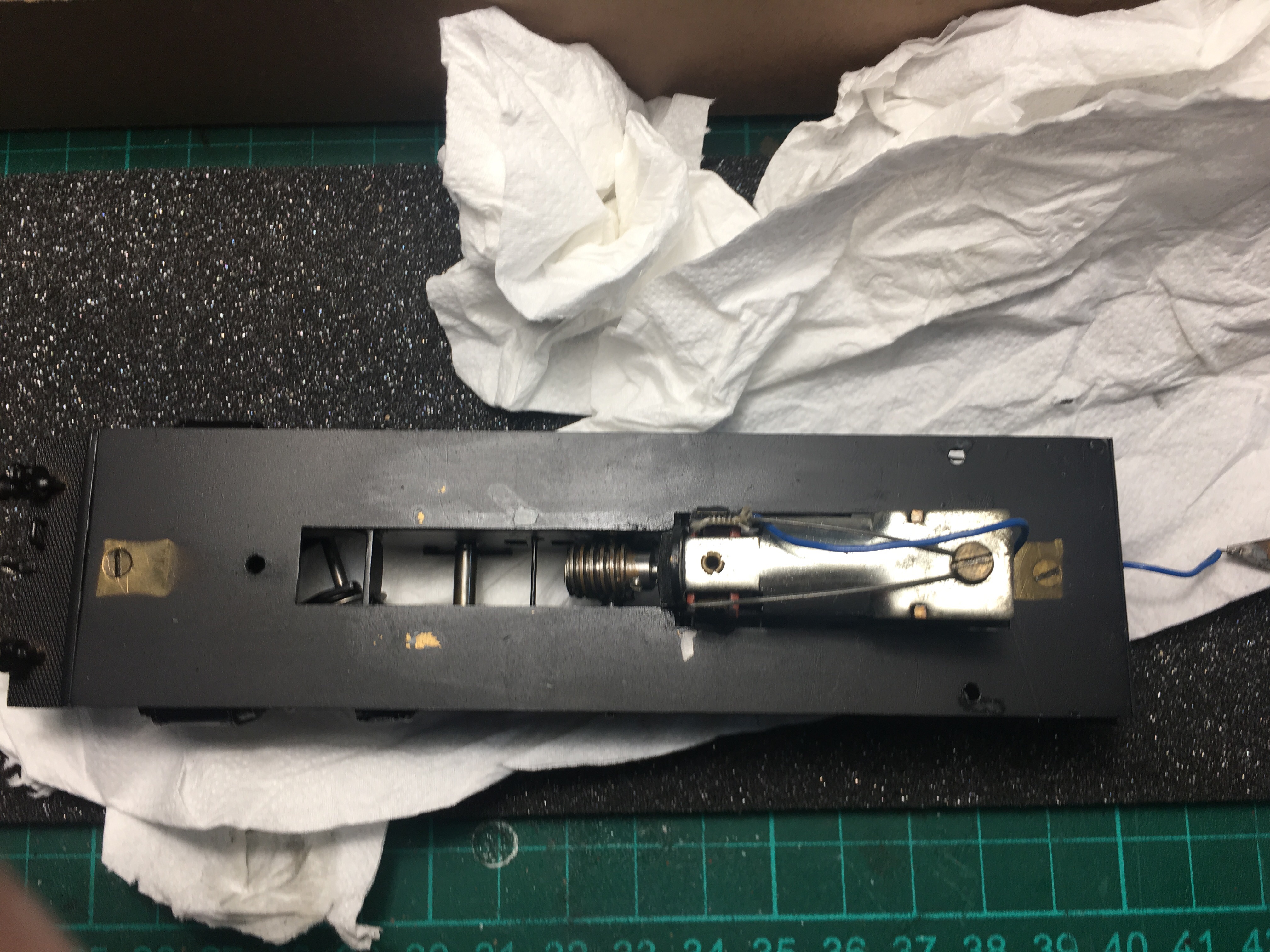

Nota 17 Ene 2020 17:09
Mensajes: 340
Avanzando.
Efectivamente el motor no está aislado .
Como debo de proceder para aislarlo ?
Nota 17 Ene 2020 17:46
Mensajes: 3176
Avanzando.

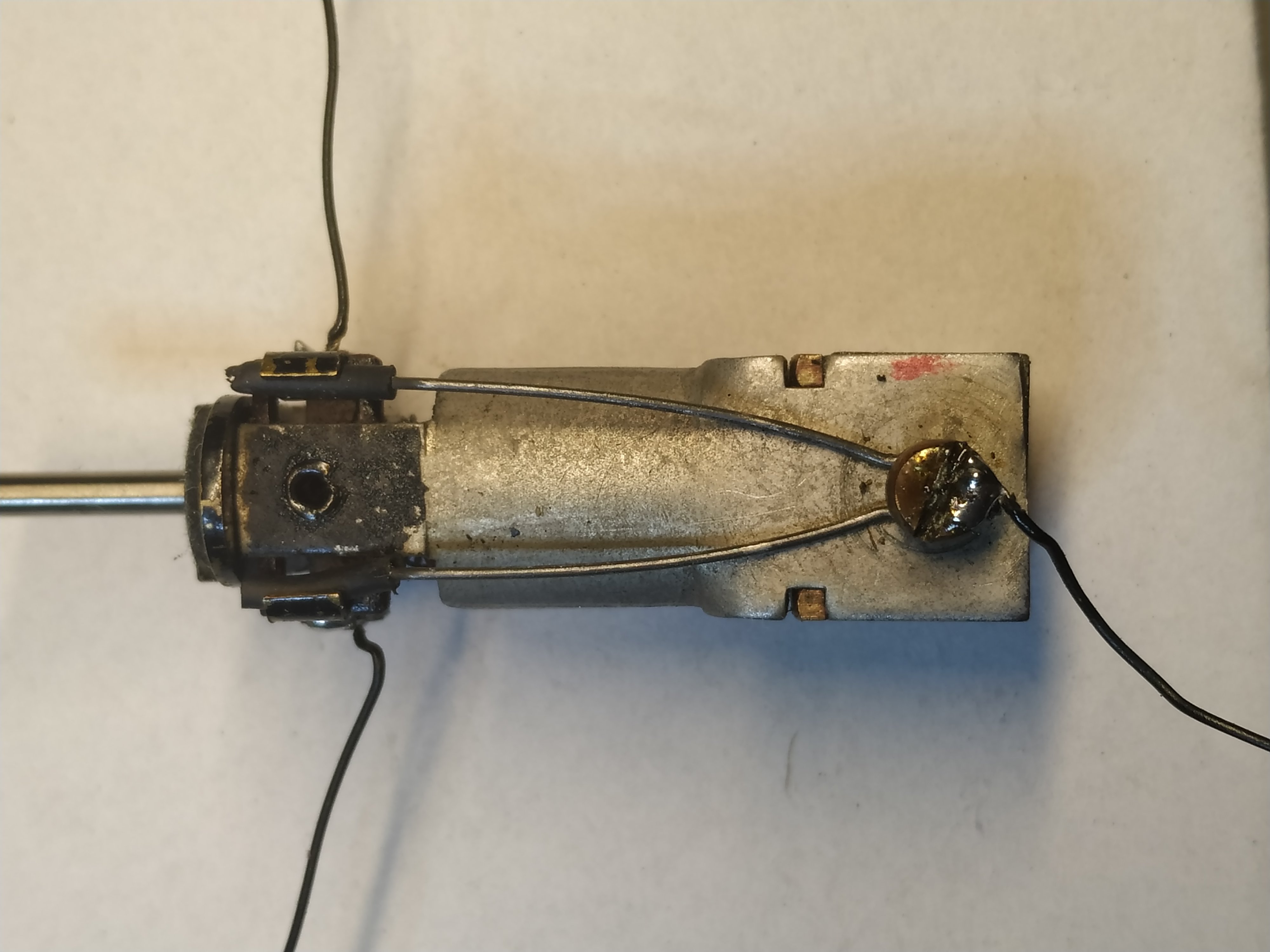

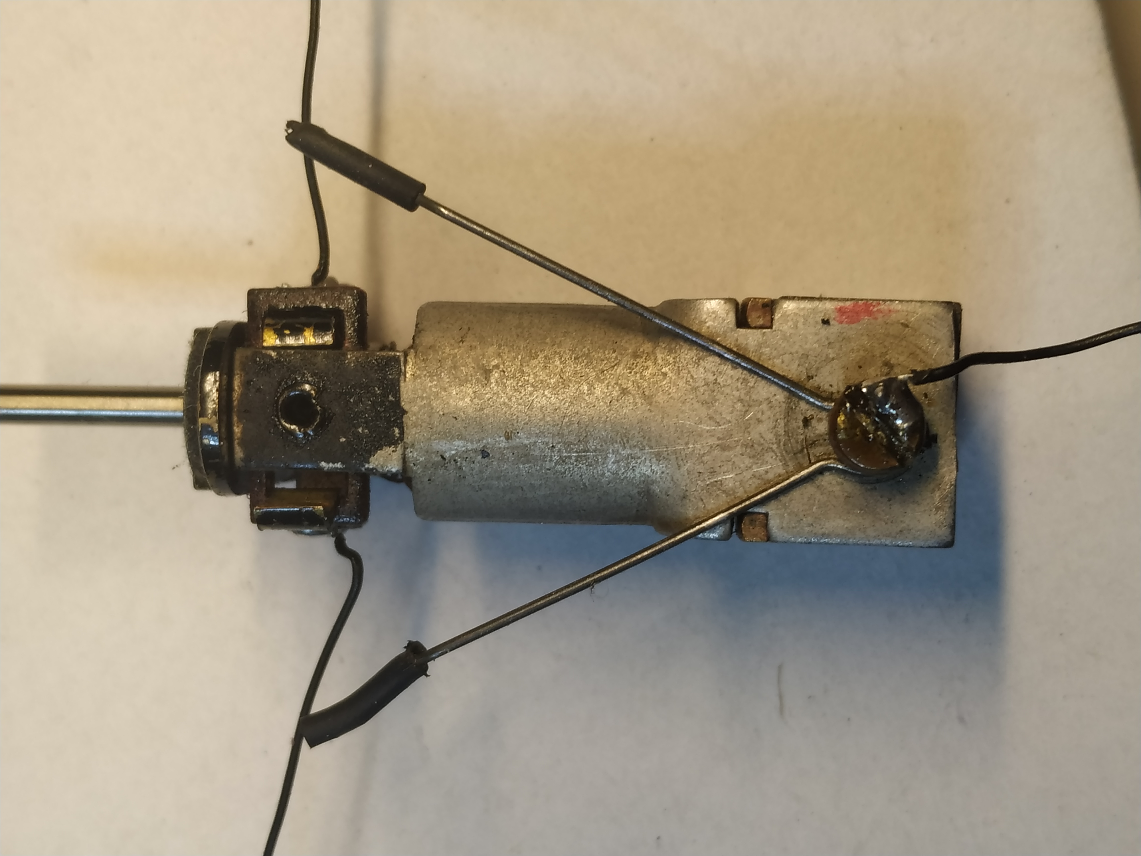

Para aislar se suele usar un tubo fino (el aislante de un cable te vale), se inserta en el muelle ese con forma de V y así la corriente de la escobilla no pasará al chasis del motor, no sé si me explico.
Estoy llegando a casa , busco a ver si con una foto se entiende mejor

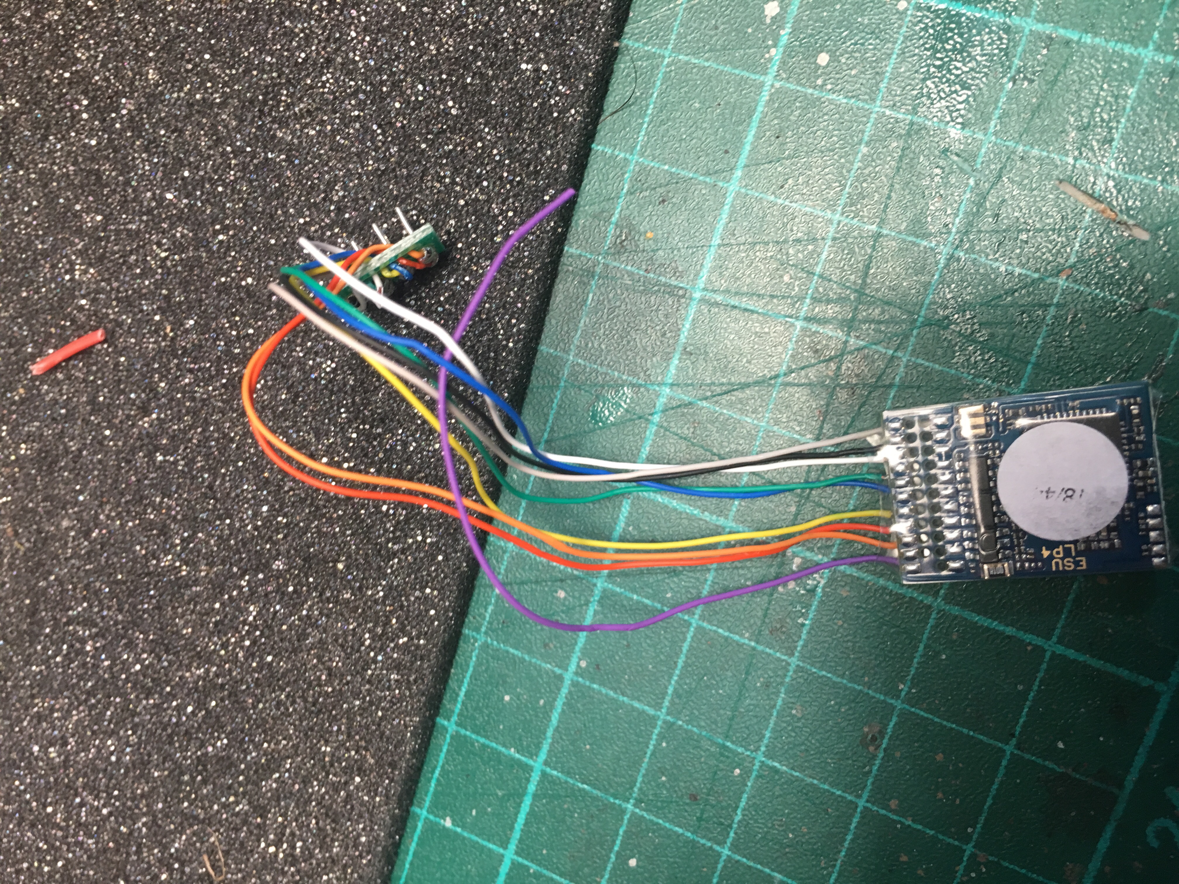

Nota 17 Ene 2020 17:57
Mensajes: 340
Si te entiendo .
Lo he puesto.
Limpia y engrasada , voy a hacer una prueba con el Deco .
Rojo al chasis de la Loco y negro al azul del tender?
Naranja y gris son para soldar escobillas del motor ?
Puesto

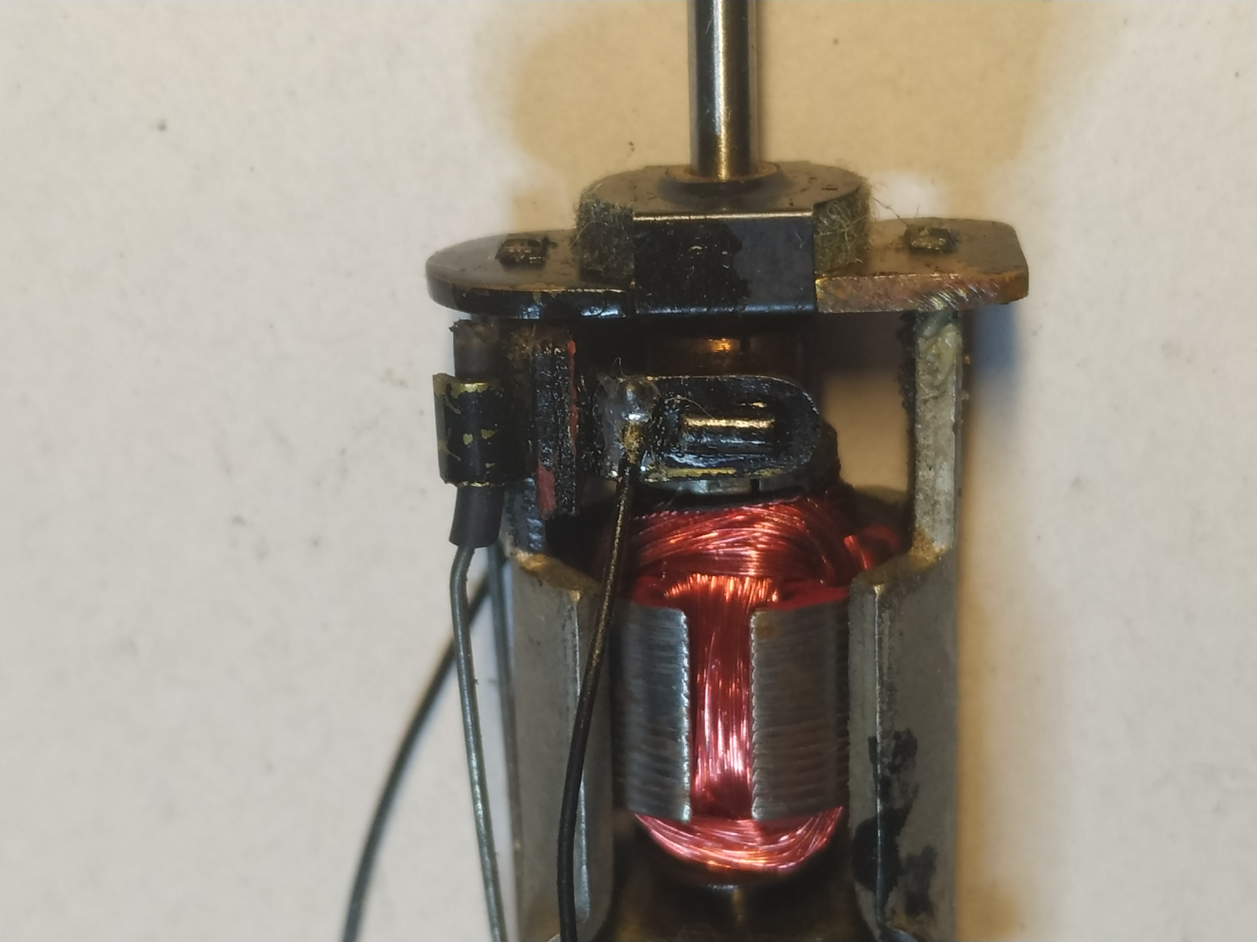

Nota 17 Ene 2020 18:08
Mensajes: 3176
[quote="Vintagetren"]Si te entiendo .
Lo he puesto.
Naranja y gris son para soldar escobillas del motor ?[/quote]
Tal cual lo has dicho. Y si puedes comprobar el aislamiento con un polimetro tanto mejor, si por error está comunicado un polo del motor al chasis el decoder quedará frito, ningún decoder está protegido para esa clase de derivación. Te adjunto las fotos del motor que el otro día desmonte a una 1400, la cual tenía ambas escobillas aisladas. Verás que tiene un tercer cable, es la toma de corriente del chasis.
Ve contando los avances.
