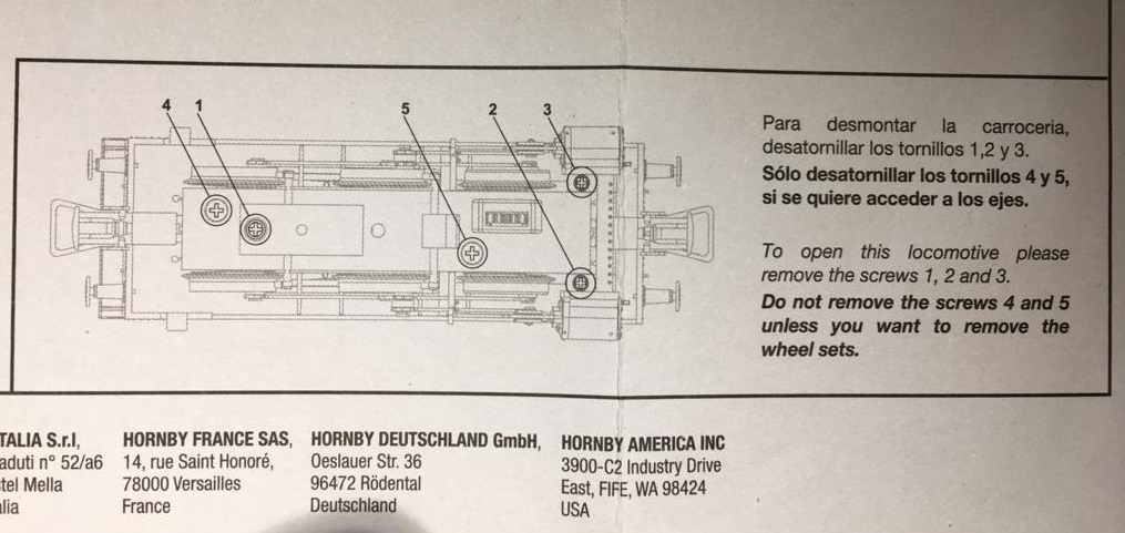

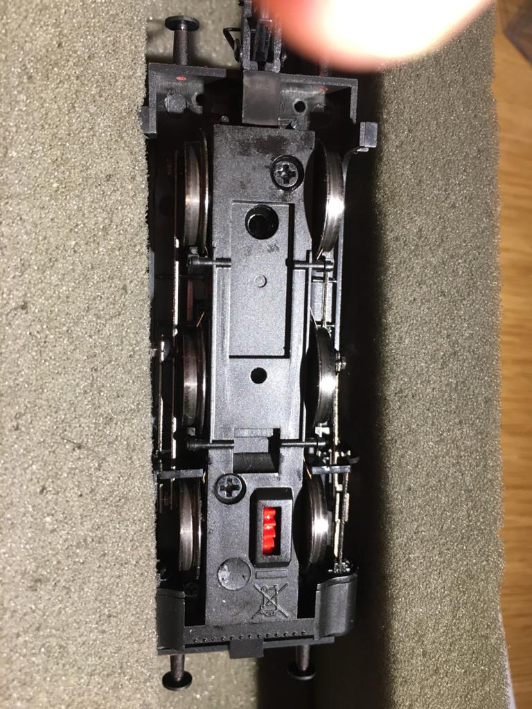

Hola a todos, veréis como digo en el título estoy desesperado con la Barakaldo, pues quiero digitalizarla y eso en principio no tiene complicación, pero me pongo a abrirla y no hay manera de abrirla, en fin necesito que alguien me ayude, y me diga como abrirla, os pongo unas fotos para que veais qué según las instrucciones del fabricante hay que quitar los tornillos 1 2 y 3 pero en principio hay uno que realmente en la locomotora que tengo no existe así es que no sé cómo abrirla porque he quitado los tornillos que veis y no hay manera.
Un saludo Cinitren

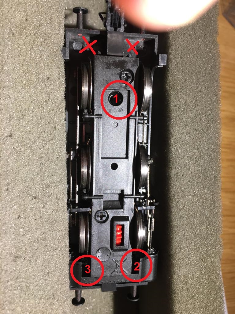

José

Muchas gracias catenarias por tu ayuda, esta claro tengo que observar las instrucciones con mas detenimiento pues lo describe claramente, porque lo he leido o visto completamente al reves.
Gracias y un saludo
