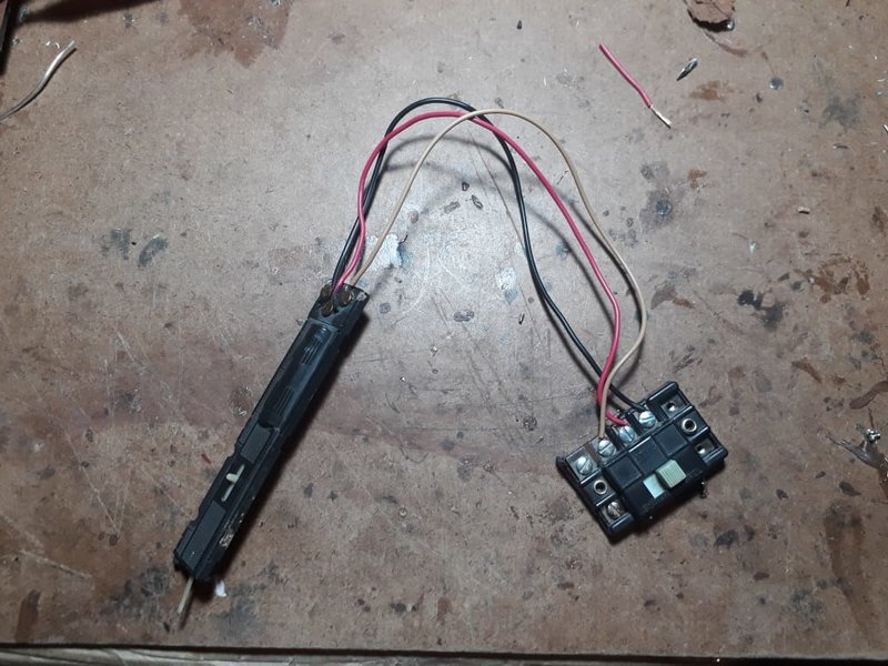

Buenas tardes. A ver si pueden ayudarme.?? Estoy por conectar un desvio atlas electrico. Ho. Analogico. Pero a la vez quiero conectar un faro de señal con luz roja y verde que se active con la misma tecla del desvio. El tema es que la tecla del desvio para que se active el desvio le manda un "shock" de 12 voltios y corta. De esta forma el desvio cambia de posición y no se quema. Pero no funciona la luz. Hay alguna tecla o llave que cumpla las dos funciones. Activar el desvio y mantener encendida la luz. Gracias

La hay pero entonces el desvio tiene que cortar al final de carrera
La otra alternativa es usar un relé biestable para la luz, activado momentaneamente como el desvio, que tambien es un biestable de dos bobinas :) el relé es estable en los dos estados, y son baratos para lo que es nuestra afición.
En las tiendas de electrónica no son caros ¿3€?, supongo que tambien los hay en las tiendas de trenes . Yo tengo unos de Roco ROCO 10019 pero creo que cuestan algo así como 15€ tienen una entrada y 4 salidas
O en Ebay pero tarda mucho https://www.ebay.com/itm/HFD2-012-M-L2- ... 3799901369

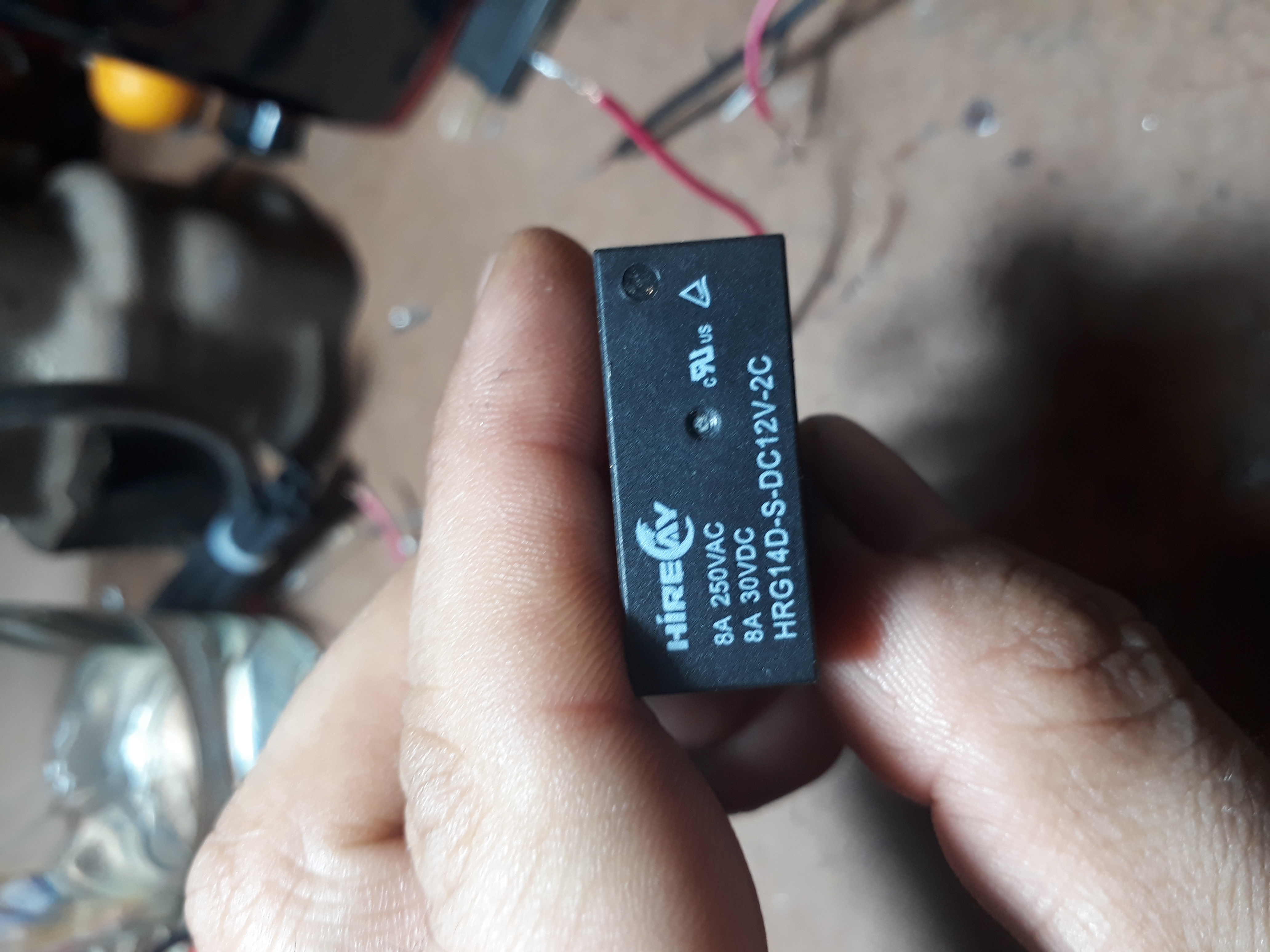

Hola. He conseguido este relé pero no he conseguido hacerlo funcionar.
Mensajes: 7091
Conectando las dos patillas más alejadas a una fuente de 12vcc deberías de escuchar un clic!
Mensajes: 1889
Registrado: 18 Mar 2018 20:42
Ese rele no es biestable, los reles biestables tienen 2x3 contactos secundarios y 2x2 contactos para activarlos en un sentido o en otro. Ese solo tiene un par de contactos para activarlo.
Biestable= una vez que se activan en un sentido se quedan ahí aunque no llegue corriente. Son estables en los dos estados
El que puse de Ebay, las de la izquierda son para moverlo,
