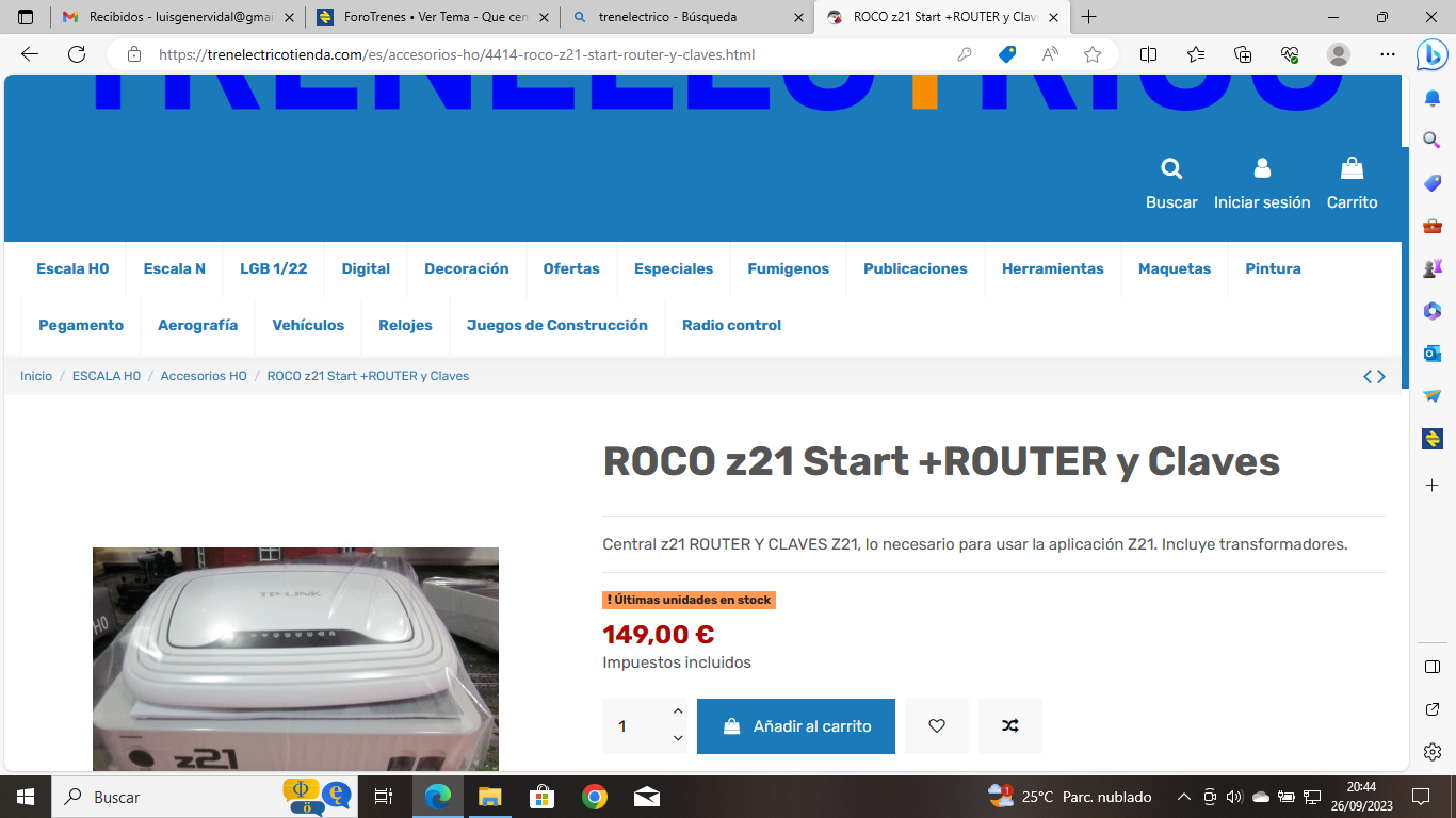

Hola Espartacus:
En treneléctrico la tienes... te dejo un pantallazo
Saludos, Lugen
